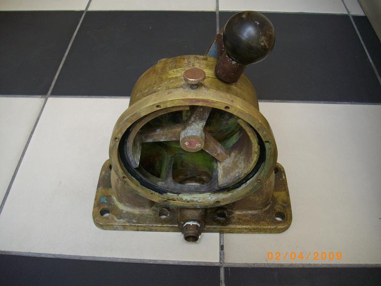

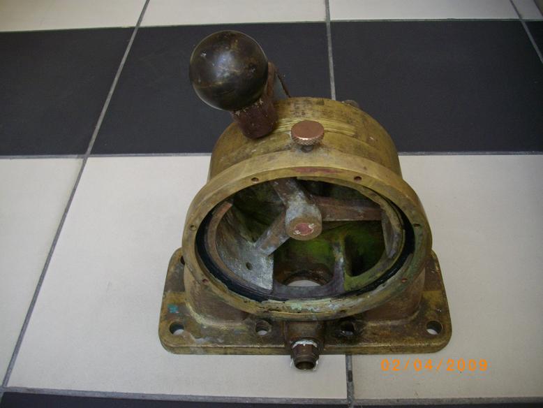

Messagepar roger 51 » Ven 3 Avr 2009 18:38
je vous presente le calorstat "a coeur ouvert " on distingue
au centre le tuyau d'arrivee d'eau venant du moteur et sur les cotes les sorties,
a demi fermees par le clapet, l'eau retourne a la riviere et au moteur
Fichiers joints

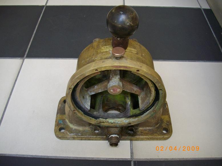

Re: DEVINETTE
Messagepar roger 51 » Ven 3 Avr 2009 19:06
Suivant l'ouverture ou la fermeture des clapets ,l'eau sortant du moteur retoune soit a la rivere soit
dans le tuyau d'arrivee d'eau au moteur .
Fichiers joints
