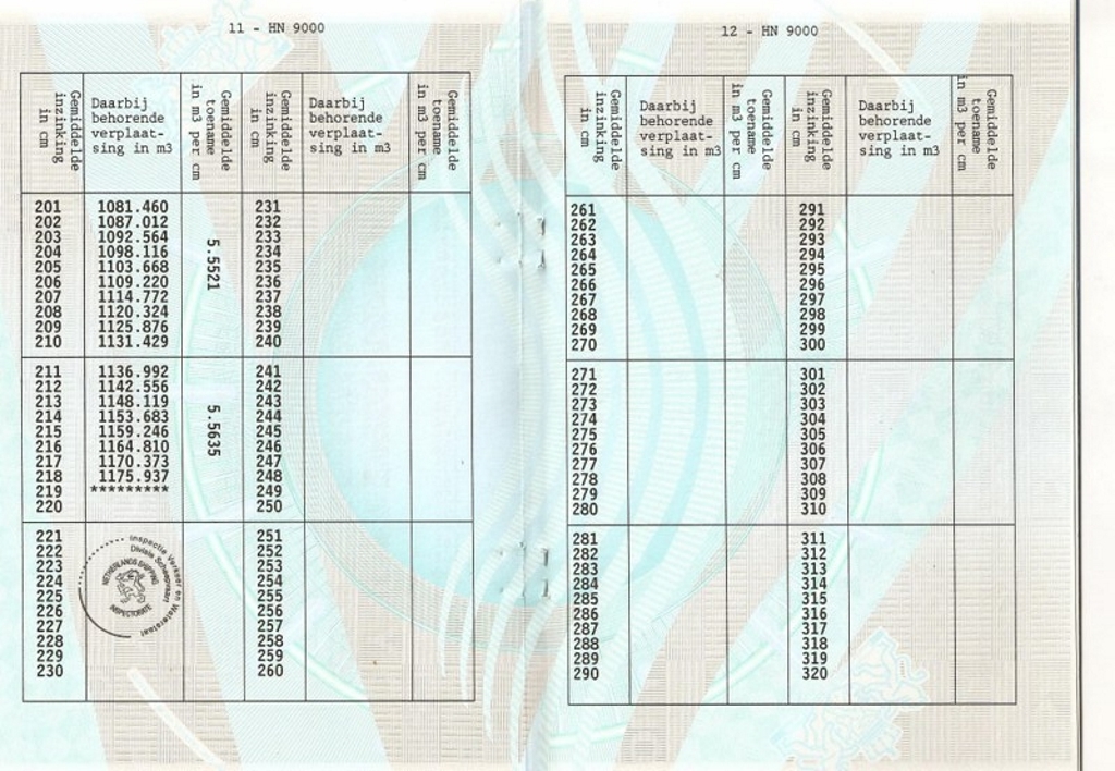

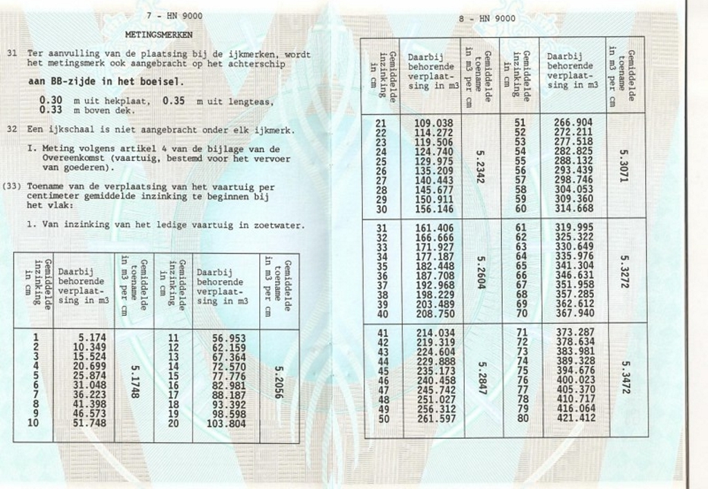

dragon a écrit:Je suis surpris des enfoncements et du tonnage annoncé.
Je m'explique:
à 3 m : 517 t
à 2,90 m: 458 t. la différence est donc de 58 t pour dix (10 cm) d'enfoncement. (5,8 t au cm de moyenne).
( je parle des échelles et du système de jaugage à la Française).C'est plus simple.
Si l'on considère ce boat jaugé à vide à : 0,60m de moyenne; lorsqu'il charge à 2.90 m d'enfoncement, il s'enfonce donc de 2,30 m ou 230cm.
458 divisé par 230 : 1.99 t au cm de moyenne.(voir 2 t )
Par contre entre 2.90 et 3 m,l'on retrouve 5.8 tonnes au cm de moyenne.
Je suis preneur pour des explications, et surtout comprendre pourquoi une telle différence de tonnage au cm.
Dragon, ton explication et celle de Roro me conviennent très bien !!
De plus vous avez la même base de calcul que Statio, soit 2T au cm pour un 38m.. (environ)
tiens, on va demander à Andy de faire l'exercice pour son BORNEO....
Soit 73m * 8,20m = xx Tonnes au cm ??
Andy à toi de jouer, et on devrait pas être loin des 4/5Tonnes à mon avis...

Messagepar ANDY » Mar 12 Jan 2010 17:42
bonjour a tous
voila pour faire simple mais il faut tourner la tete ou l'ecran (NI L'UN, NI L'AUTRE suite à intervention du Patron....) :mrgreen: je post 2 pages du verbal Hollandais
a vide
a charge
Messages: 3102

Messagepar roger 51 » Mar 12 Jan 2010 18:32
Donc même avec un bateau de 73 m ,il ne porte pas 5,9t au cm ,mais 5t 564 pour le dernier cm en haut de la jauge

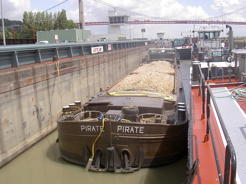

Messagepar dominic » Jeu 23 Juin 2011 06:21
en provenance de Cuise la Motte(02) pour le Havre!

Messagepar dominic » Jeu 23 Juin 2011 14:07
infos complémentaires,de la boue d'épuration primaire,et c'est un voyage d'essais.
si essais concluant,ça continu! par contre...ça sent très mauvais!
pirate dans le sas de tancarville.

Messagepar Eddy » Jeu 23 Juin 2011 18:17
C'est quoi son chargement Dominic ?
Il me semble pas trop lourd, donc le PS de sa marchandise doit être autour des 0,55 n'est ce pas ?? :mrgreen:
PS = Poids Spécifique, c'est à dire coefficient multiplicateur Tonne/M3 (Je dis pas de bêtise, HEIN les Pros ?? ) :roll:

Messagepar Eddy » Jeu 23 Juin 2011 20:30
elo-yan a écrit:Attention, l'optique trompe: le bateau est coffré!! Donc beaucoup de vide sur les côtés :D
Ah ok, merci pour l'info Brigitte !
Messages: 12538
Re: PIRATE
Messagepar dominic » Jeu 23 Juin 2011 22:04
tout a fait.....thierry heu...elo-yan,il perd énormément avec son coffrage!!!!
et la marchandise,je le dis un peu plus haut,de la boue d'épuration venant de l'usine de guise la motte pour la cimenterie de st-vigor.
a priori,....600t par mois en prévision,mais.....ben....moi j'sais pas...j'suis aux pétroles.... :oops: :P
