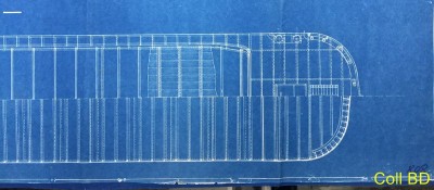

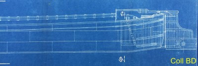

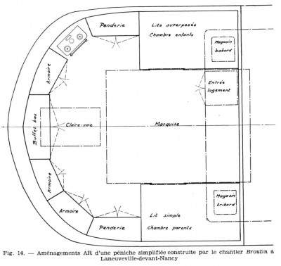

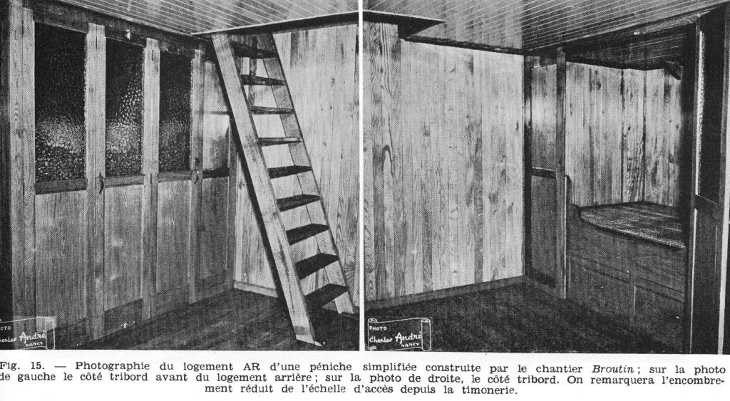

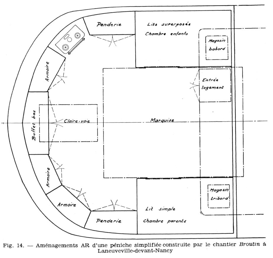

Extrait d'un article de H. de Gorriainoff, ingénieur civil du Génie maritime, publié dans la Revue de la navigation intérieure et rhénane du 10 avril 1955, voici un plan et deux photos des aménagements arrières d'une péniche simplifiée construite pour la SRPF par le chantier Broutin de Laneuveville-devant-Nancy :
Broutin - péniche simplifiée - Revue de la navigation intérieure et rhénane du 10 avril 1955 (Copier) (Copier).JPG (82.51 Kio) Vu 26673 fois
Broutin - péniche simplifiée - Revue de la navigation intérieure et rhénane du 10 avril 1955 (photo) (Copier).JPG (141.67 Kio) Vu 26673 fois

- Le logement AR; absence de W.C. et d'escalier ; il y a une simple échelle d'accès par la timonerie ; le mobilier ne comporte qu'un buffet, une penderie, et deux lits disposés chacun dans une alcôve vitrée. Les vaigrages sont en lames de sapins bouveté. Ce logement est disposé sous le pont, il n'y a ni roof, ni dunette.

Les fig. 14 et 15 représentent les aménagements de deux péniches simplifiées.
