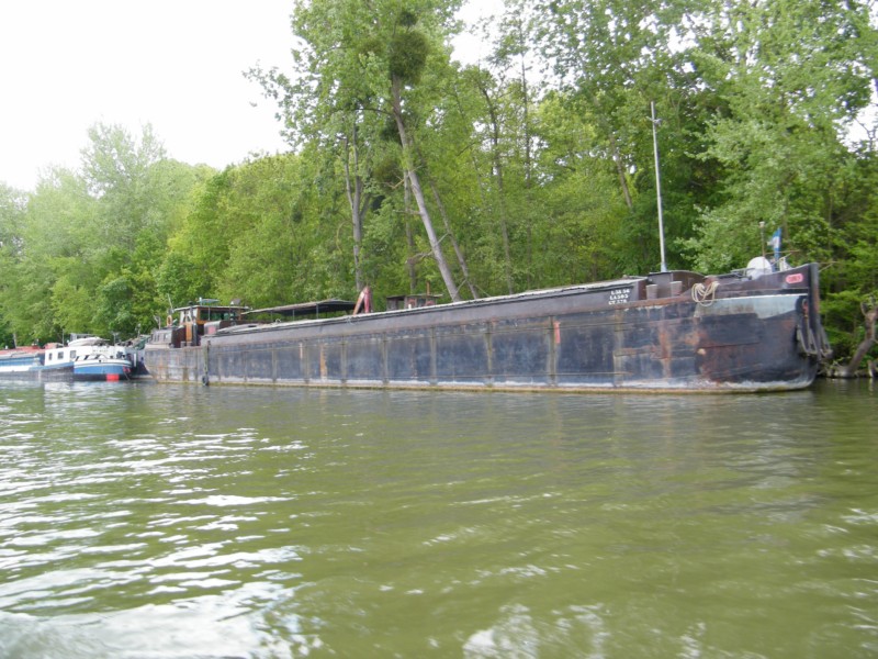

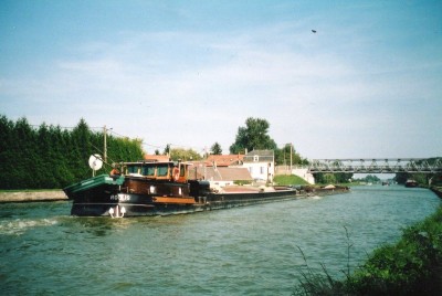

Voici le dernier Givet en commerce (avec l'ORIENT;;;cela se discute!) :
ROULIS CH 1179 F
ROULIS sur latéral à l'Oise . Photo GM du 5 septembre 2004

bonjour le rouli a plus que l'arrière d'origine , de la cloison machine à l'étrave il a été modifié avec un bateau soudé , un Strasbourg ou un Scar

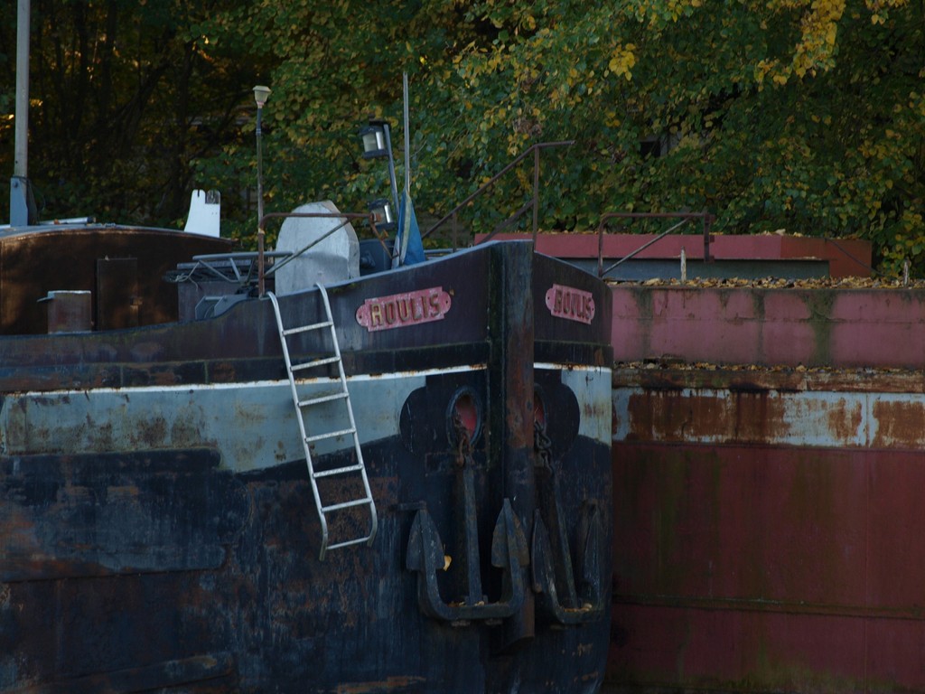

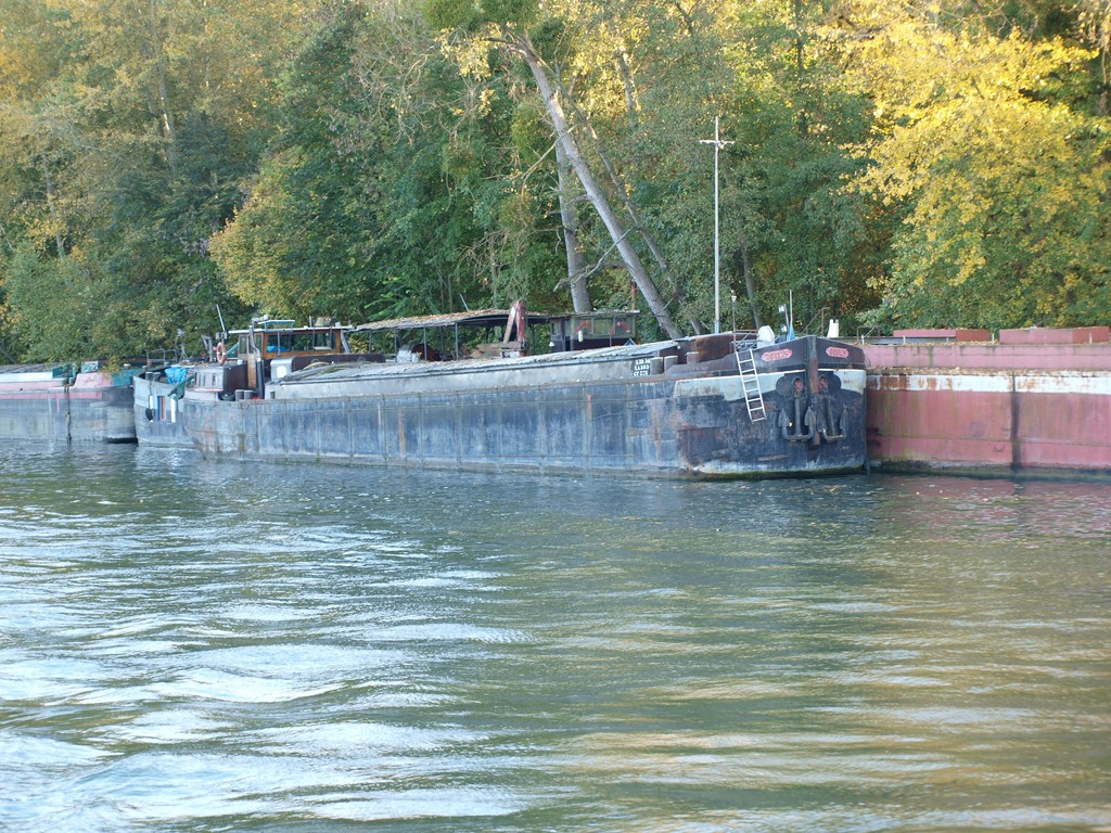

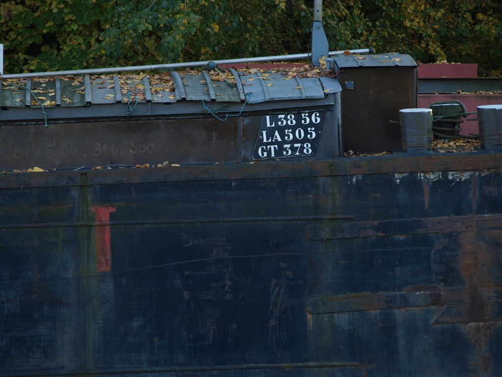

Messagepar kikipuce » Jeu 21 Juin 2012 19:22
Un an et demi aprè les dernières photos il est toujours au meme endroit
Le 31/10/2011
Messages: 7392

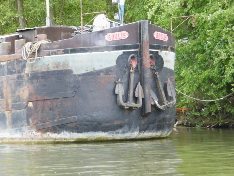

Messagepar roger 51 » Jeu 21 Juin 2012 19:38
:1869: La partie avant vient d'un Forges
Re: ROULIS
Messagepar DEGRAVRO » Ven 22 Juin 2012 07:04
Bonjour Roger 51
Au premier regard je pensais a un forge aussi,par contre si on regarde la troisieme photo du 21/06/2012 on voit un demi rond en haut de la bordaille qui me fait plutot penser a un SCAR(demi rond qui a pu etre rajoute).Il y a aussi le denbord au niveau du tabernacle qui a l air d etre plus etroit sur l avant(Ce que je n ai jammais vu sur un forge mais souvent sur les SCAR)et l ecoutille de ce meme tabernacle qui serait aussi plutot d un SCAR que d un forge.Les renforts me semblent aussi bizzare pour un forge.Tout ces details me font plus penser a un SCAR qu a un forge A vous de me dire ce que vous en pensez
Roger
DEGRAVRO
Messages: 763
Re: ROULIS
Messagepar roger 51 » Ven 22 Juin 2012 07:59
Oui , dans un premier temps j'ai dit Forges
mais en regardant de plus près c'est un Scar
mais les fargues ne sont pas celles d'un Scar
elles ont été refaites elles ressemblent plus à celles d'un Forges
et pour le tabernacle , c'est vrai c'est modèle Scar
:1757: Pour être du même avis il faut le mettre
dans les mixtes il est soudé et rivé :mrgreen:
C'est la minute de plaisanterie
