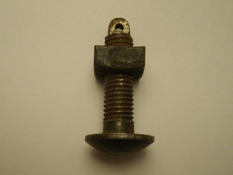

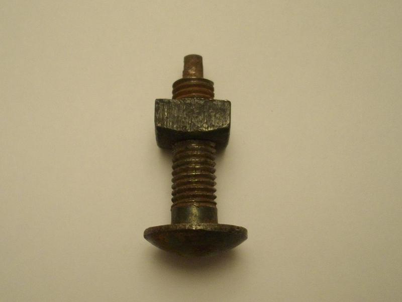

Messagepar roger 51 » Sam 27 Mar 2010 23:01
Il me semble que personne n'avait parlé de rivet plongeur sur le forum
mais maintenant ce n'est plus le cas ,il se trouve que j'en ai gardé un en souvenir
je pense que celui-ci a sa place dans le musée
sur le haut la partie qui permet de le tenir pour le blocage de l'écrou
le petit trou pour passer un fil de fer afin de le mettre en place

Bravo roger !
Je savais ce que c'était, mais effectivement pas présent sur le forum...
Donc pour nos visiteurs...
Ce rivet permet de remplacer un rivet "usagé" vous aurez compris le fonctionnement par les explications et les photos de Roger je suppose ?
Pour ma part, je ne pense pas m'en être servi un jour.. ou alors... ma mémoire me fait défaut !
Par contre, l'usage de couenne de lard... de mortier... de planchettes... de filasse avec du suif oui !!!

Messagepar Coyote66 » Jeu 1 Déc 2011 17:50
J'ai vu mon pere en utiliser un une fois, j'avais une dixaine d'annees, et la methode m'avait toujours impressionné:
Le rivet cassé etait au beau milieu de la cale sous le double fond en bois, Il a dabord passé une corde d'amarage à l'avant du bateau (nous etions à vide) de maniere à avoir les deux extremites une a babord une à tribord (mon pere d'un cote ma mere de l'autre) ils ont ensuite passé cette corde vers l'arriere de maniere à depasser l'emplacement du trou. Mon pere à ensuite passé un fil de fer dans le trou (une bonne longueur) puis avec la corde, ils sont repartis vers l'avant, en remontant la corde le long de l'etrave, le fil de fer, qui s'etait plié dessus, et remonté avec. Mon pere a ensuite passe le fil de fer dans l'extremité du rivet, y a fait quelques torsades puis a tout simplement jeté le rivet dans le canal (pour moi, tres jeune a cette epoque, c'etait le "Mac Gyver" de maintenant)
Il ne lui restait plus qu à tirer l'autre bout du fil de fer (depuis la cale) pour faire remonter le rivet de l'exterieur, couper le fil de fer en en gardant un bout (et de ne pas le lacher...he oui), de passer une serie de rondelles et de joints (la couene me dit quelque chose aussi...) le long du bout de fil de fer et de serrer le tout ensuite.
Beau souvenir de ce rivet du coup, merci :wink:
(Tu vois Eddy, j'en lis des post :wink: )

Messagepar gaëtan » Jeu 1 Déc 2011 19:52
que de souvenir tout ça..., merci a Roger qui a eu la brillante idée de le mettre sur le forum, je me demande si il ne serais pas judicieux de faire un croquis, nous on sait comment cela fonctionne mais !, bien Coyote donne déjà une très bonne explication
amicalement Gaëtan
