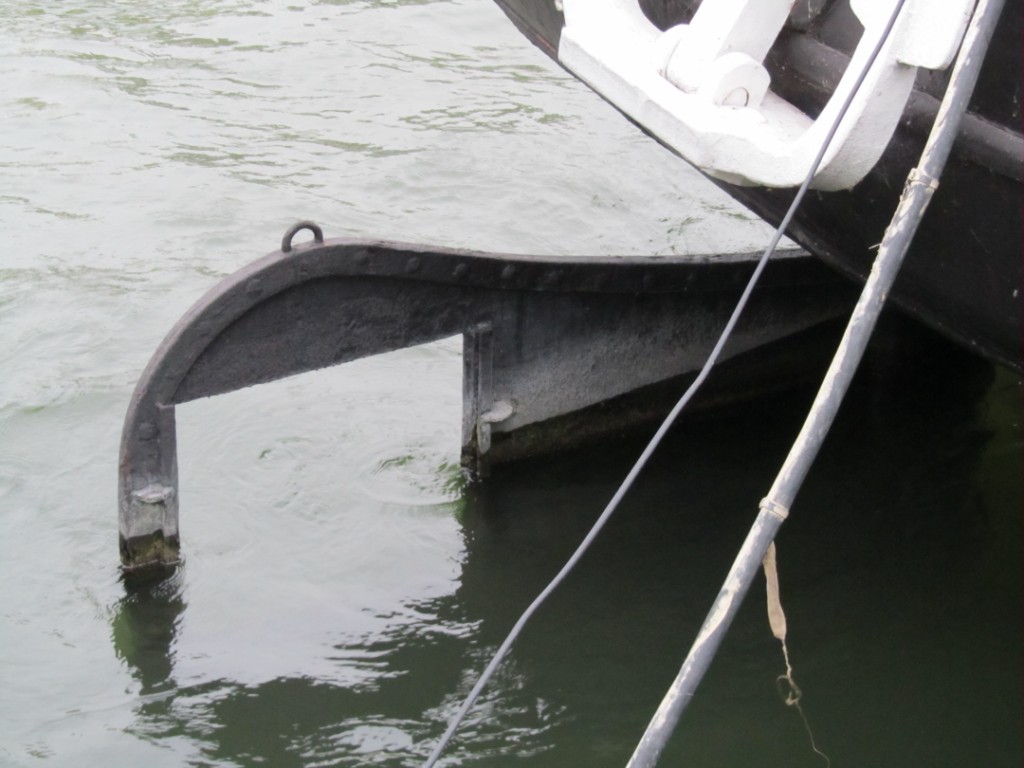

Bonsoir à tous,
J'ai déjà vu ce type de gouvernail sur plusieurs photos de bateaux motorisés des années 1920-1930.
Très peu de bateaux en ont encore de nos jours et naviguent...
Ma question est celle ci:
A quoi servait cette ouverture dans le gouvernail :?:

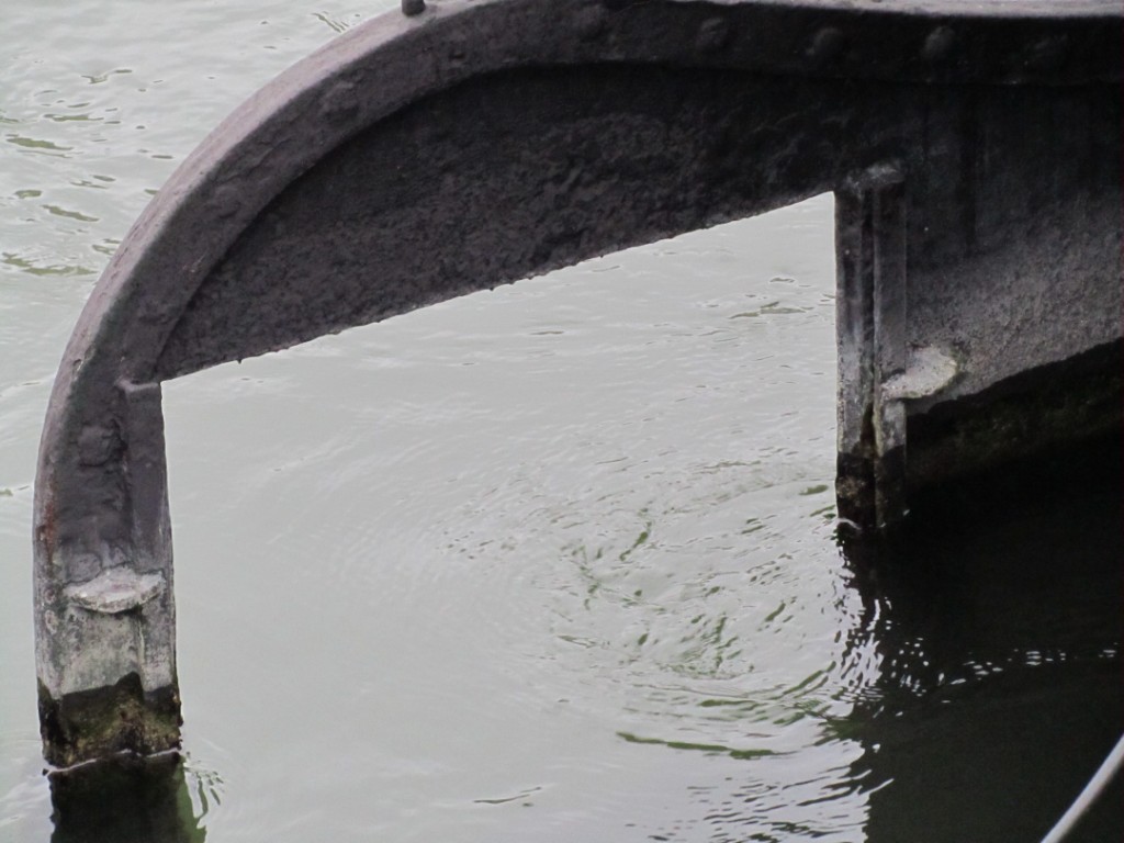

Quand on regarde de près, il semble que l'on puisse y glisser une plaque entre les deux petites cornières.
Si C'était pour que le macaron soit moins dur en navigation, pourquoi ne pas couper le gouvernail :?: :?: :?:
Voici l'intrigue en question...
A bientôt,
Ps: Eddy, si tu penses que ce message est plus approprié dans les moyens de navigation...et bien hop un p'tit coup d'embrayage... :D
skandia

Messagepar roger 51 » Jeu 28 Avr 2011 22:47
Je pense qu'en mettant une plaque dans ces glissières sa équivaut
à baisser la lunette d'un gouvernail de bateau à la traction ,mais je
n'ai pas la réponse exacte à son utilité

Messagepar Eddy » Ven 29 Avr 2011 06:32
Et si c'était tout simplement à l'arrêt à vide qu'il fallait enlever la tole afin que les vagues ne fassent pas trop bouger le gouvernail, et ainsi moins abimé le mécanisme ?
Par contre, en navigation, le gouvernail entier était nécessaire pour diriger correctement la barque...
Qu'en pensez-vous ?

Messagepar Statio » Ven 29 Avr 2011 06:38
roger 51 a écrit:Je pense qu'en mettant une plaque dans ces glissières sa équivaut
la logique c'est roger qu'il la donné, et moi je pense pareil

Messagepar skandia » Ven 29 Avr 2011 07:53
Bonjour à tous,
Merci Roger et Statio.
Je n'avais pas pensé à la lunette de gouvernail, mais ça se tient :)

Messagepar ristourne » Mer 14 Mar 2012 10:31
bonjour à tous
si ma mémoire est bonne,un autre bateau possède
ce type de gouvernail observé par SKANDIA, le VENERANDA et ce bateau
est lui aussi propulsé par un BRONS de même puissance ...
alors que ces bateaux ne sont visiblement pas du même chantier
est-ce une prescription du motoriste ?

Messagepar Eddy » Mer 14 Mar 2012 12:47
Je te confirme Ristourne, le VENERANDA a aussi une fenêtre sur le Gouvernail... CLIQUEZ ICI

Messagepar plaquet76780 » Mer 14 Mar 2012 17:31
peut etre meme systeme que les tunels demontable a vide
plus de prise d eau de gouverne
