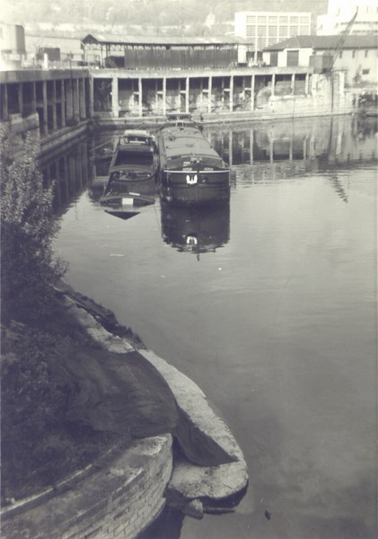

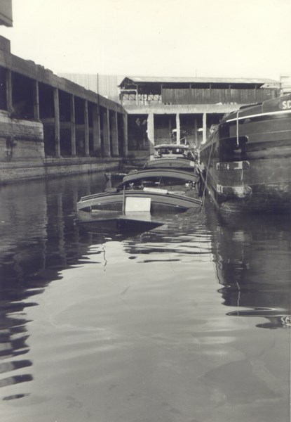

Messagepar François.G » Lun 11 Nov 2013 20:53
Bonjour Didier,
J'ai fait un petit breack mais me voici revenu avec des photos qui confirment bien ce que tu écrivais au sujet du "Vixit"

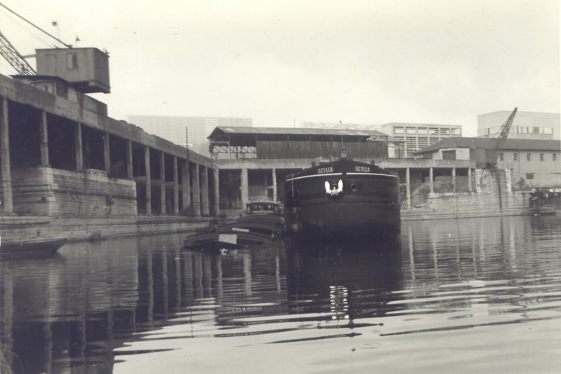

Messagepar didier m » Mar 12 Nov 2013 05:41
François, belles et rares photos du "Vixit " as-tu la date exact de l'évènement?
quel est le bateau dont ,juste l'avant depasse photo 2 ?

Messagepar Statio » Mar 12 Nov 2013 06:34
SCYLLA , c'est celui qui c'est appelé ( MAR-JUL ) ?
Re: GARE D'EAU PERRACHE
Messagepar didier m » Mar 12 Nov 2013 08:05
A droite du Scylla , au quai fond de darse ?

Messagepar Orvanne » Mar 12 Nov 2013 10:08
Statio a écrit:SCYLLA , c'est celui qui c'est appelé ( MAR-JUL ) ?
Exact MAR-JUL à Esperança, puis MELODY en habitation

Messagepar François.G » Mar 12 Nov 2013 13:19
didier » Mar 12 Nov 2013 04:41
La date exacte non, mais ce devait être en 63-64.
Pour l'autre bateau au fond de la darse ma mémoire fait défaut, il y a quand même un demi siècle de ça.

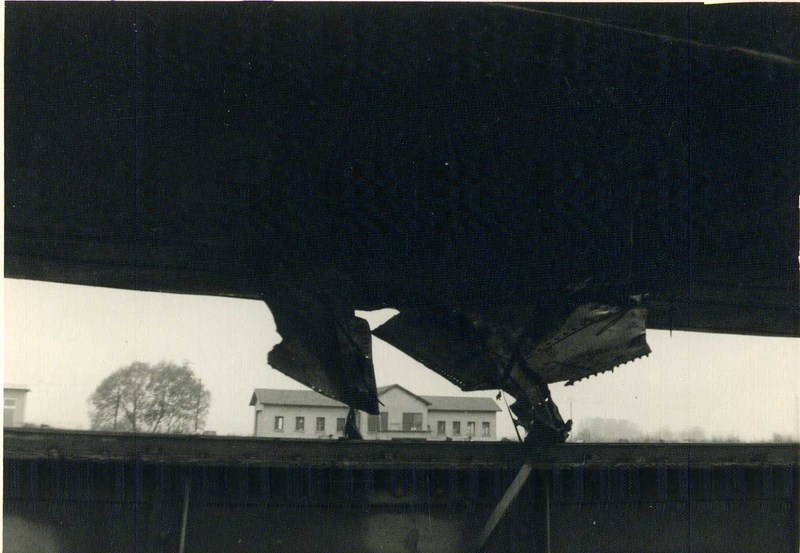

Messagepar François.G » Lun 24 Fév 2014 23:24
Suite en photo, mais il fallait le temps de retourner la boite à biscuit et trier ce qu'il y avait dedans
Une fois monté sur les charriots des Franco-Belge à Chalon le fond du Vixit ça donnait ça

Messagepar didier m » Lun 24 Fév 2014 23:44
le Vixit faisait route je crois hier sur Avignon
il faut le savoir qu'il y a un trou fait par un paquet de ferraille
belle preuve .

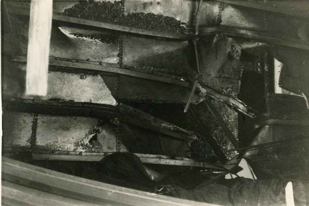

Messagepar François.G » Mar 25 Fév 2014 02:08
On comprend pourquoi il a coulé si rapidement.
Vue de l'intérieur ça donnait ça.

Re: Gare d'eau de PERRACHE
Messagepar didier m » Mar 25 Fév 2014 05:24
Bonjour Francois
2ième photo nettement plus parlante.
