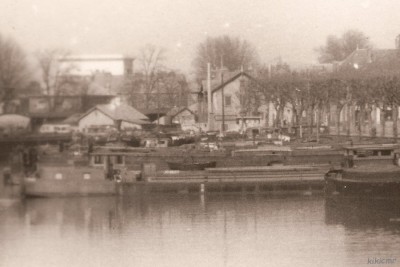

J'ai été surpris de constater que cette carte postale de Montceau-les-Mines n'était pas encore sur le forum, ou bien peut-être seulement que je ne l'ai pas trouvée, mais en tout cas en voici une étude détaillée (exemplaire non écrit) :
Montceau-les-Mines (S.-et-L.) - Le canal

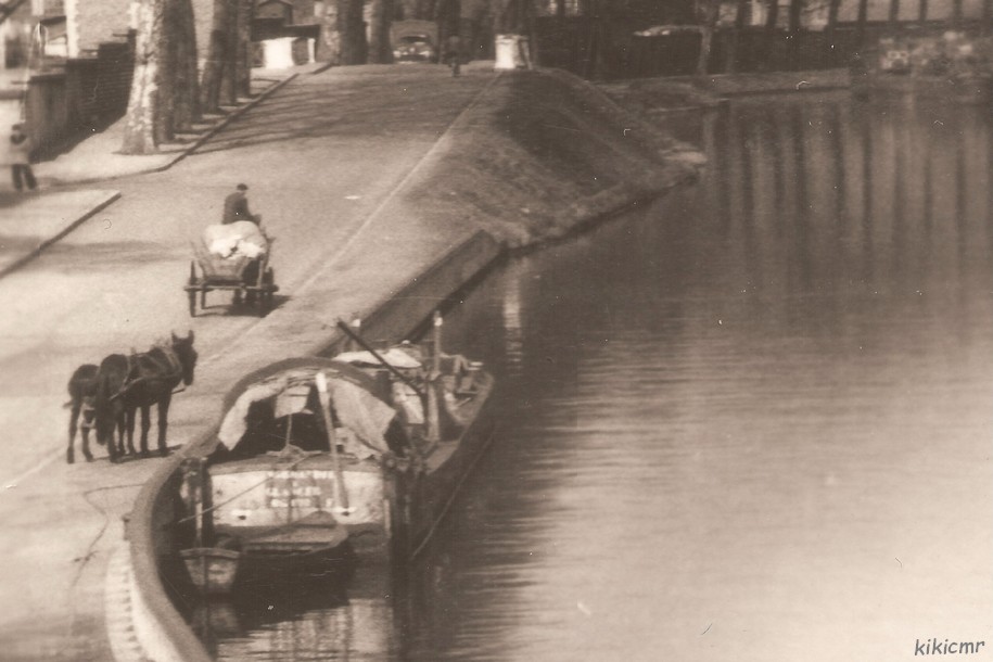

Commençons par le berrichon amarré à gauche, on voit même ses ânes sur le quai à côté !
Sur la plaque à l'arrière, j'arrive à lire sur la ligne du milieu Glancer, qui doit être le nom du propriétaire, et en-dessous, le matricule, en partie : les lettres sont BG, du bureau de Bourges, il doit y avoir un 1 et un 7 dans les chiffres qui suivent, et ça termine par F, évidemment. La devise ? C'est la première ligne de la plaque, mais je ne vois pas grand chose. Elle est assez longue, peut-être 9 lettres ; peut-être aussi ER vers la quatrième-cinquième lettre, peut-être qu'elle fini par HE ? Très dur à dire.

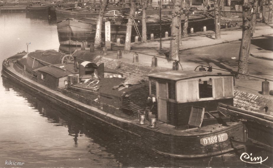

Maintenant, celui qu'on voit le mieux, au premier plan, un bâtard n'est-ce pas ? Matricule D1820F (NDLR : on sait maintenant grâce à Orvanne que c'est le PALMYRE à Girard) :
J'aime beaucoup tous les objets qu'on voit autour du logement : célestine, vélo, etc... mais est-ce que quelqu'un peut m'expliquer pourquoi le macaron est devant le logement ? Il ne devrait pas être dans la marquise ??

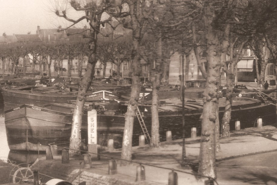

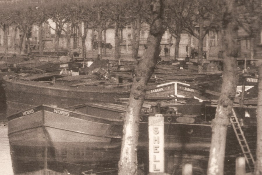

Passons aux deux suivants, dans le coin du large : un gros numéro dont je n'arrive pas à lire la devise à quai et, bonne surprise, le NOBIS bord à lui !

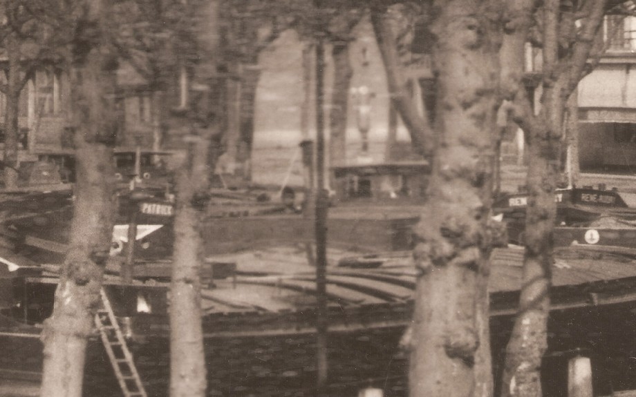

Et puis parmi les bateaux dans le large, il y en a d'autres encore qu'on peut identifier : le JARGON, bateau en bois déjà présent sur le forum, et à l'intérieur, on voit un nez, au début je pensais à un Strasbourg, mais peut-être pas... Il s'appelle PATRICK et on dirait bien qu'il porte le faux-col de la CANAL (Compagnie Auxiliaire de Navigation d'Alsace-Lorraine), non ? A moins que ce ne soit le faux-col à Bouchard !
Allez, encore un par là, on peut voir la devise RENE AUDRY sur le nez d'un Tamsa, c'est un bateau déjà cité sur le forum mais qui n'a pas encore son sujet est ICI :

Voilà, c'est tout ce que je peux dire sur cette carte postale.

Le PALMYRE je ne l'ai su qu'à St jean de Losne (tu étais la) en 2019 , sur les passages à l'écluse de Chausey...
Pour le PATRICK, j'ai cru un moment PATRICE, le seul qui pourrait correspondre est un PATRICK en 52 à la S.A. des Canaux du Centre (compagnie qui avait un faux-col aussi).
-MAIS le + interressant est le berrichon,
les 2 seuls dans les années 50 (a ma connaissance) à Glancer avec matricule BG ce sont l' ALID BG2168 , mais il etait motorisé,
et l'OCEANOR BG1546 à Glancer à la fin (et à Cerperot avant 40)
SI c'était lui, donc celui conservé en 2 parties au Musée de Conflans , ce serait fort car NOUS recherchions des photos de lui.....

Malheureusement, je pense que ce n'est pas OCEANOR qui est écrit, le peut que je vois ne correspond pas, et je pense qu'il y a un 7 dans le matricule.

Tant pis pour le berricon , peut être statio ou François C. auront des idées car il risque de rester inconnu....
