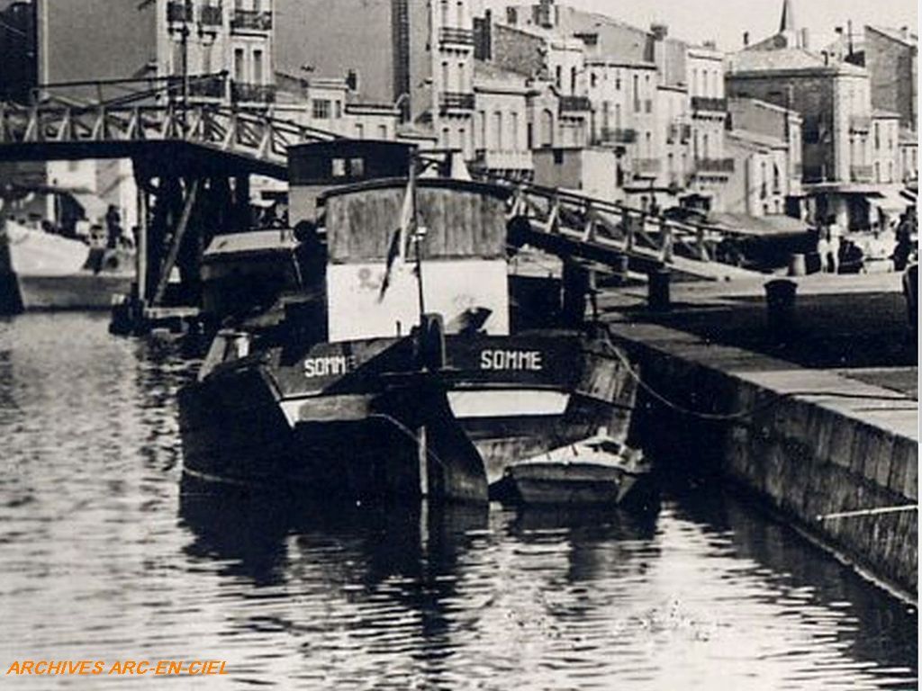

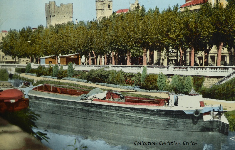

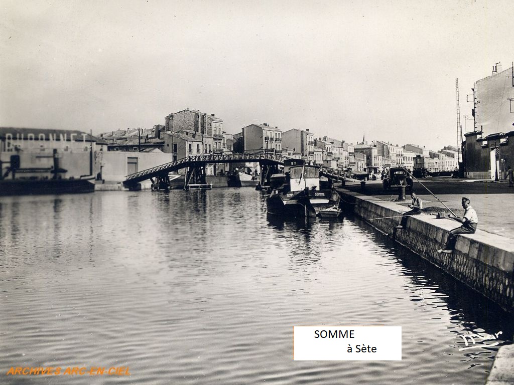

Certes il n'y a aucun élément pour identifier ce bateau du midi mais j'ai trouvé la cpsm trop belle pour la laisser dans le placard. Avec un peu de chance Louis connait la carte et le bateau.
Messages: 3615
SOMME
Messagepar Alain Marie » Ven 16 Avr 2021 05:26
Bonjour.
Cette carte postale est ‘’colorisée’’.
Rien à voir avec les vraies couleurs.
Pas de problème pour identifier le bateau en bois mais je ne sais pas encore quel est le bateau en fer amarré au quai.
Le bateau en bois fait partie de la série construit à Cazères vers la fin de guerre de 14/18. Ils ont pour devise des noms de bataille.
Une seule devise SOMME.
Coutrillon en bois non ponté construit au chantier Atoch à Cazères en 1919.
Matricule BX485F le 06/02/1919 puis BX581F le 31/01/1920.
Jaugé le 10/01/1920. Dimensions 28.95 m x 5.35 m.
Construit pour Roux et Cie à Toulouse (Société Toulousaine de Navigation).
1925, apport lors de la création de la Cie Fluviale du Midi.
Puis il appartient à plusieurs artisans, MM. Texier, Duplan, Roqueblave et Salles.
Motorisé par un Aster de 45/50 CV, un Aster de 72 CV et un Baudouin DB6.
Je ne connais pas sa fin après qu’il ait fini sa carrière commerciale.

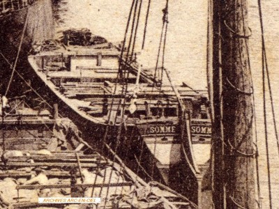

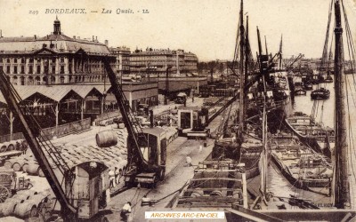

Voici une carte postale des quais de Bordeaux où règne une grande activité maritime.
On voit nettement le nom d’une sapine du midi: la SOMME.
Louis.
