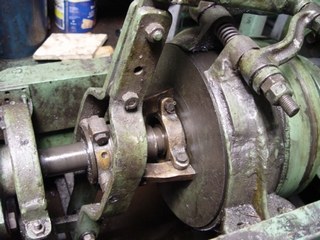

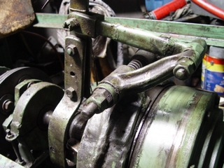

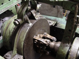

Question : est-ce qu'un embrayage-inverseur planétaire peut se trouver sur d'autres mécaniques, comme des engins de chantier par exemple ?
Voici des photos du mien, que je fais changer pour un embrayage-inverseur hydraulique :
01_embrayage 01.jpg.jpg (83.31 Kio) Vu 6862 fois
01_embrayage 03.jpg.jpg (82.95 Kio) Vu 6862 fois
01_embrayage 09.jpg.jpg (77.3 Kio) Vu 6862 fois
Au passage, j'ai proposé en don cette belle pièce de musée au musée (justement !) de la Batellerie de Conflans, mais il se présente une difficulté : comment emmener la bête depuis chez moi jusque là-bas ? Il faut au minimum deux bonshommes pour la manipuler, même si je pourrais la mettre en pièces détachées mais le remontage est loin d'être évident (en 2015 on y avait passé une journée à 4). S'il se trouve parmi vous des mordus prêts à faire le voyage à Roanne... J'offre le repas de midi dans un petit resto du coin.

Je vais répondre,
Ceci était un embrayage moderne quand il à été construit
mais cette époque remonte à plus ou moins une centaine d''année
de plus pour la marche arrière de temps à autre ...........il faut mettre
quelques gouttes de pétrole sur le tambour pour l'empêcher de patiner
et je ne pense pas qu'il y en ait eu ailleurs que sur des bateaux
Qu'avez vous comme moteur, un DK2 ! Mettre un hydraulique oui mais,
attention qu'au ralenti il tourne assez vite pour que la pompe
hydraulique ait assez de débit pour embrayer rapidement !
Sur de DG 3 de L'Hirondelle c'était là le problème plus de 15 secondes
pour embrayer, c'est beaucoup trop long dans les manoeuvres !
