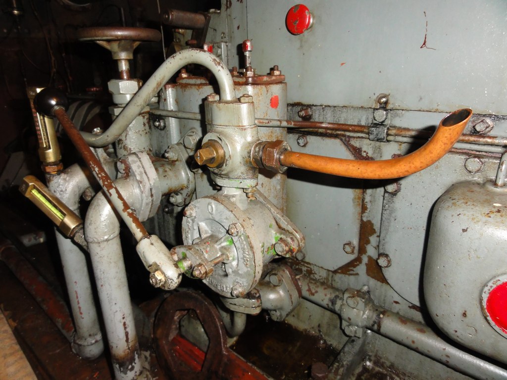

Eddy a écrit:c'est celle-ci la poignée style "Japy"....
Vous me le dites, je récupère toutes les photos sur le site de Nico, et vous me mettez les descriptions en dessous :mrgreen:
et en dessous de cette pompe, tu as une grosse clé Nicolas.. cela doit être la clé pour ton écrou d'hélice...
voila la pompe a vidange d huile nico je ne pense pas qu il y a un bouchon carter :?: :?: le mien nan avais pas mais ce n etait pas le meme model donc :?: :?: :?:

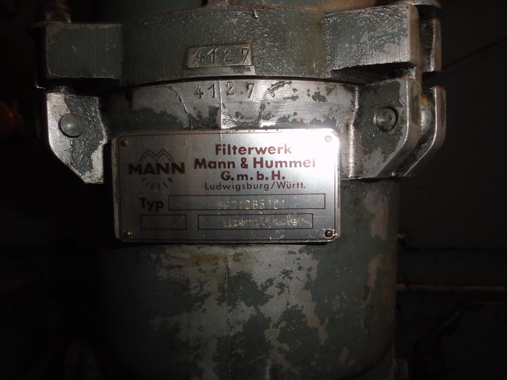

sur la photo moteur 9 c est par la que tu mets de l huile
photo dsc00171
c est aussi un filtre a huile centrifugeuse qui se netoye ne pas oublier de grater le contour du bocal pour decolè (un conseil prend un grand couteau bien plat a fin de ne pas faire de petit bout pour ne pas boucher l arriver )

Matthieu Parfitt , mechanicien marine a Laroche/ mailly la ville connais bien ces moteurs et a refait une a chantier de la haute seine,06 27 14 72 25
il a un T sur le tête de vanne carrée vers la pompe japy, mets le tronc du T a droite pur vidanger, a gauche pour monter le pression a 2 bars avant de demarrer, il faut pomper comme un malade parce que la pompe ne samorcera pas facilement étant sec.
