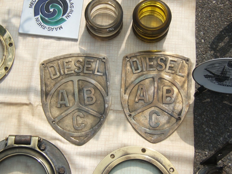

Vu sur à la brocante brocante marine de Liège mais je ne connais pas les devises des bateaux :oops:

Messagepar Eddy » Mer 21 Juil 2010 18:00
Ah oui une brocante Marine ??
Le prochain barbecue c'est là bas qu'il faut le faire ! on aura une occupation de plus à proposer à nos hôtes :mrgreen:
Joli matériel du reste ...

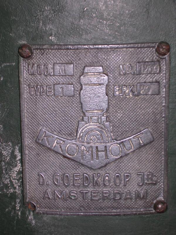

Bonjour à tous,

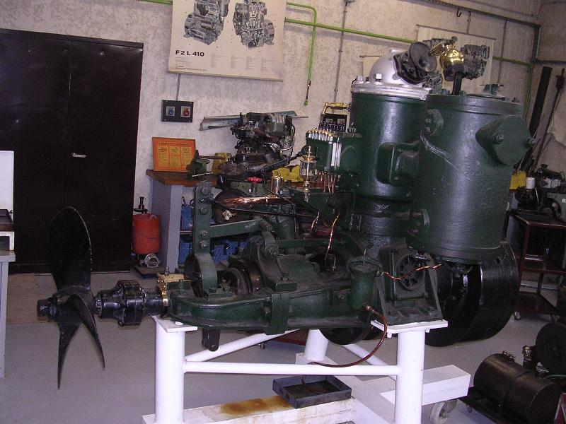

Voici ma petite contribution à cette liste. Il s'agit de la plaque d'un Kromhout qui se trouve depuis les années 80 dans l'atelier de mécanique du CFANI. Cette petite pièce de musée n'est malheureusement plus tournante, mais elle fait l'admiration de tous ceux qui viennent la voir ! J'ai d'autres photos en stock, si cela vous dit, je les mettrai également sur cette liste.
La bête date des année 30 (1936 je crois, mais sans certitude), c'est un monocylindre semi-diesel (à boule chaude) qui développe 20 cv.
Bonne navigation !
Amicalement, François

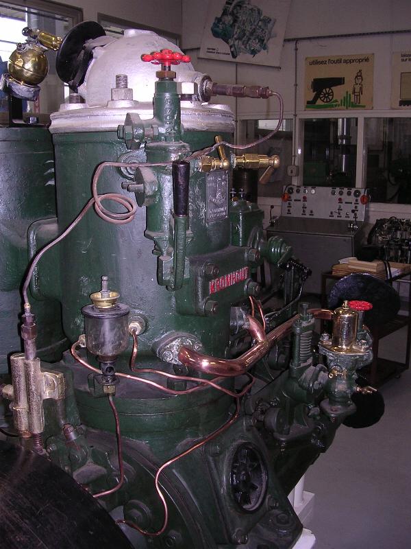

Pour la petite histoire, ce moteur Kromhout a été débarqué, encore tournant, d'un petit bateau hollandais à Conflans pour être remplacé par un moteur moderne. Il a traîné sur le quai en face du mécanicien pendant quelques temps, ce qui explique que quelques pièces aient disparues. Le Directeur du CFANI de l'époque a fini par le découvrir et en a fait l'acquisition pour l'école.
Vue d'ensemble

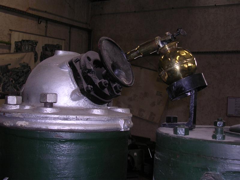

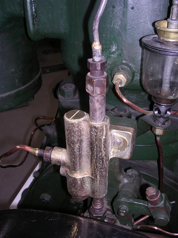

L'ancêtre de la bougie de préchauffage !

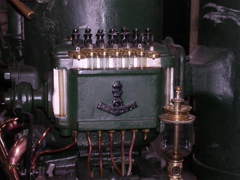

La pompe de lubrification. Elle est entraînée par un mécanisme de balancier, lui même entraîné par un excentrique sur le vilebrequin. La lubrification se fait à huile perdue, c'est à dire qu'après avoir fait son boulot, l'huile retombait dans la cale du bateau. La pompe est équipé de petits doseurs réglables individuellement pour permettre d'ajuster le débit d'huile pour chaque point de graissage.

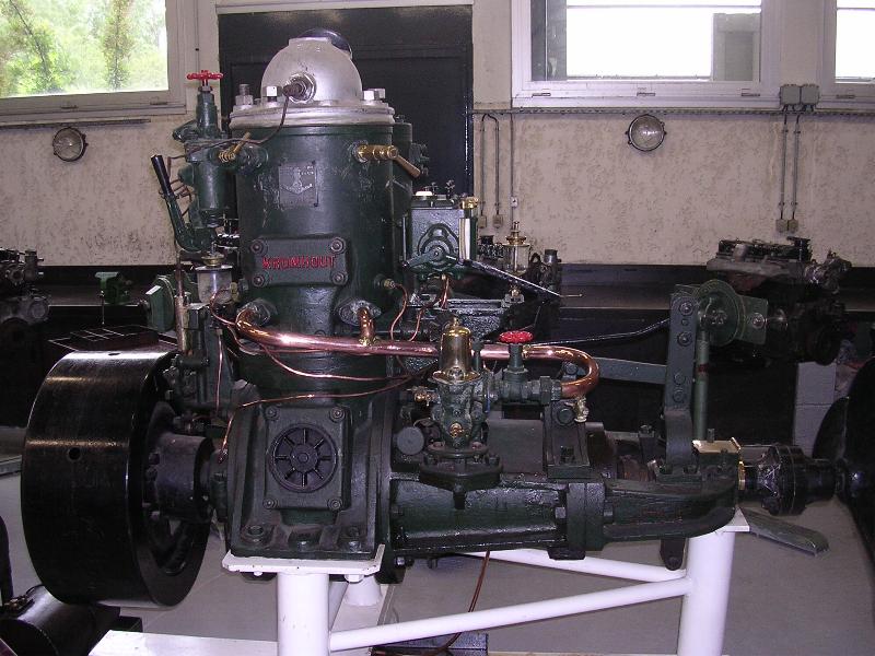

La pompe d'injection. A noter que ce moteur étant à 2 temps, il n'y a pas d'arbre à cames. C'est le vilebrequin qui porte la came d'injection. Celle-ci est montée sur un plan incliné et sa position, donc sa hauteur varie en fonction de la position du régulateur.

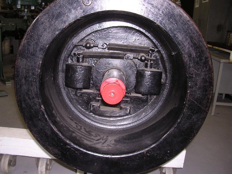

Le volant d'inertie, on voit à l'intérieur du volant les masselottes du régulateur mécanique.

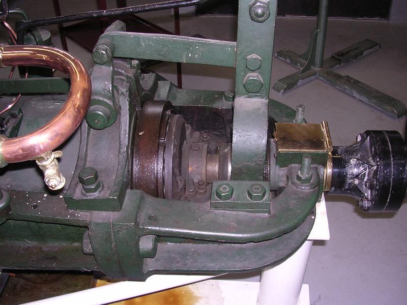

Vue sur l'inverseur. Déjà moderne pour l'époque, la majorité des moteurs étaient réversibles. Le mécanisme utilise un système à train épicycloïdal avec blocage des satellites ou du planétaire, selon le sens de rotation souhaité.

Re: Plaque Moteur...
Messagepar No1 » Mar 27 Juil 2010 13:54
la plaque est moins jolie mais maintenant je sais que c'est "Kromhout". Merci François

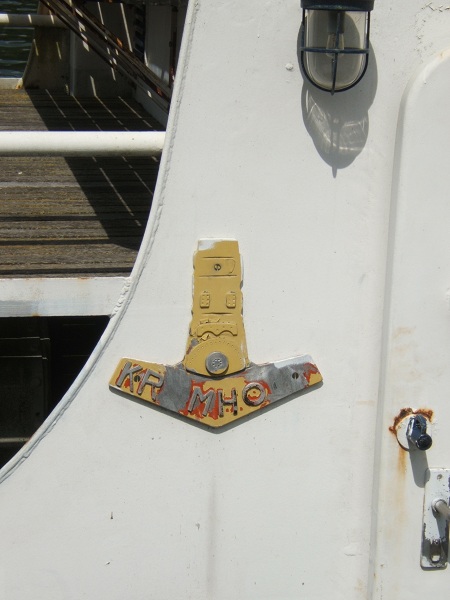

Messagepar Hugo » Mar 27 Juil 2010 16:47
Je crois bien que devant les batiments de H2O dasn la gare d'eau de St Jean de Losne, il y a aussi un Kromhout.
