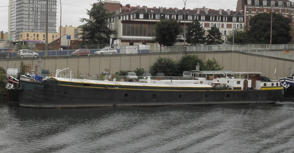

Son bateau est celui qui est caché :D

Messagepar Nicolas » Mar 23 Mar 2010 17:14
Et oui en effet je te confirme, que ce n'est pas de l'essence mais bien évidemment du gasoil du rouge comme on dit n'est ce pas ?
et oui c 'est celui qui est caché mais je prépare qq photos pour le présenter dans les règles.
et en effet j'ai des soucis pour le démarrer car comme tout le monde l'aura compris je suis totalement néophite mais passioné, et passionné !
voila tout de même un petit avant gout:
CLIQUEZ ICI
nico.

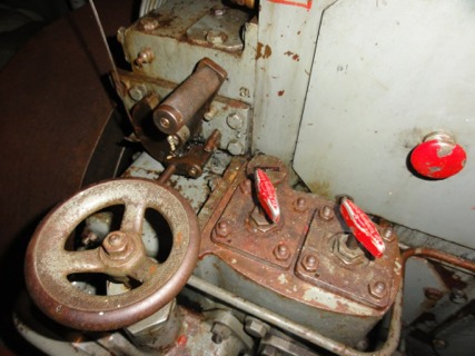

Messagepar roger 51 » Mar 23 Mar 2010 17:19
C'est bien un Diesel (sur la plaque 190 CH à 900 tours )
Je ne connais pas ce moteur ,mais surtout pas d'essence du Fuel (rose )ou du gas-oil
pour la grosse pompe ,voir si comme sur les anglo elle ne sert pas a faire monter la pression huile avant la mise en marche
bien vérifier tous les niveaux (eau ,huile ,sans oublier de regarder s'il reste du fuel )
les manos de la bouteille d'air sont à zéro soit ils sont derrière une vanne fermée , soit il n'y a plus d'air
mais vous avez un compresseur et un moteur auxiliaire ,,donc pas de soucis
il me semble avoir vu des porte-cigarettes après les culasses ,il faut peut être en mettre
quand au lancement (si j'ai bien vu) il y a un distributeur en bout du moteur (7 petits tuyaux )
donc il ne doit pas y avoir une mise a un point de départ précis ,il démarre quelque soit sa position
en appuyant ou en tirant un levier ou une poignée pendant quelques instants
Bon courage Roger 51

Re: Recherche d'info sur un MAN
Messagepar roger 51 » Mar 23 Mar 2010 17:31

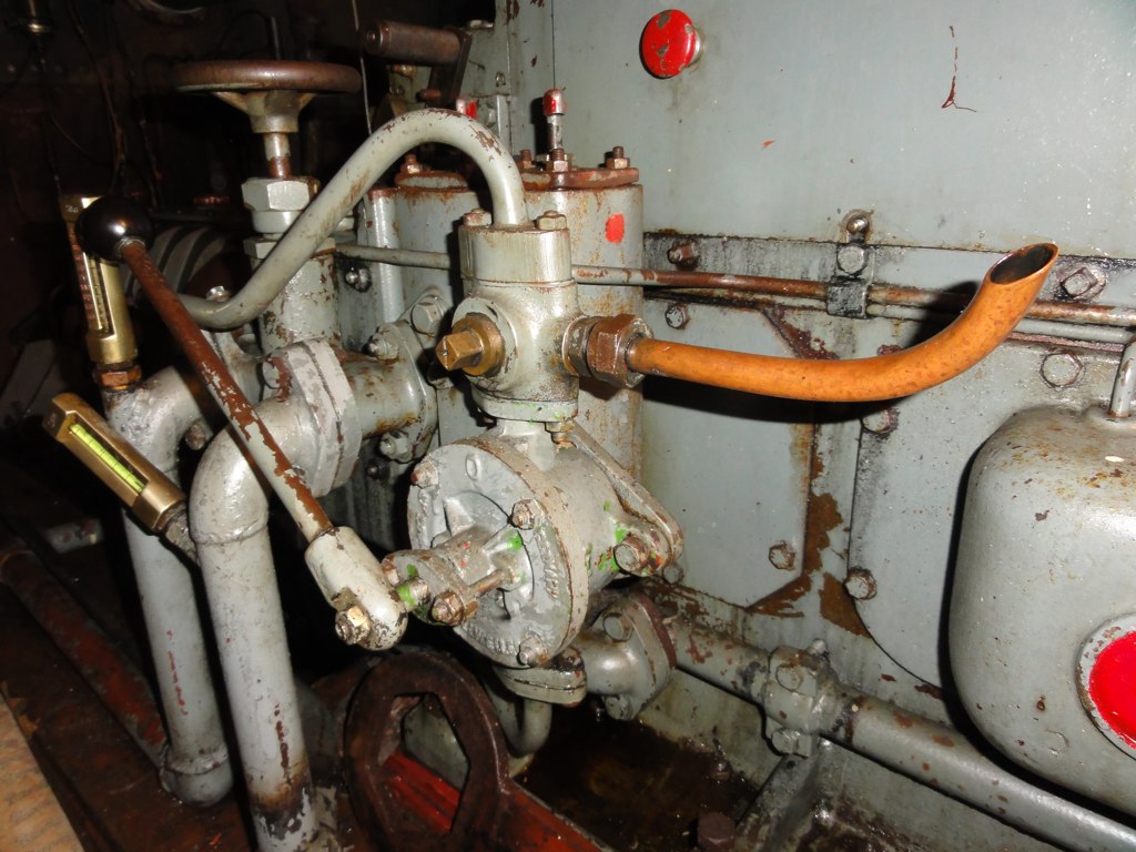

mon beau père avait un Baudouin D P 3 et sur le DP c'est un distributeur aussi ...
et pas de mise au point

Messagepar Nicolas » Mar 23 Mar 2010 18:03
WOUAAAAA !
MErci Roger, explication très claire malgré le fait que je ne sois pas encore sur de pouvoir le faire tout seul mais au moins ça me donne plein d'énergie et confiance.
en effet je me souviens qu il n y a pas besoin de le mettre dans une position précise, ceci dit nous l'avions mis a un point précis afin qu il puisse démarrer avec seulement 2kg de pression et cela a en effet marché avec seulement 2kg, en juin lors du démarrage les cigarettes n'avaient pas été nécessaire mais bon je suppose que ça doit être plus simple avec. d'ailler a ce sujet, elles sont bicolore rouge et blanche, le produit actif étant trés certainement le côté rouge c'est bien celui ci qu'il faut mettre en direction du moteur dans le porte cigarette, n est ce pas ?

Messagepar pimpon » Mar 23 Mar 2010 18:44
bonjour nico , pour la vidange et filtre oups il y en a pas !! lol
les 2 petits papillons rouge ce s on le maintien de la centrifugeuse a huile il faut les tourner de temps en temps et gratter les impurtès a l interrieure
si je m en souviens bien les cigarettes s on de diametre 6 ( comme le dk6) .
pour ce qui est de la pompe a main style japy elle ser a faire la vidange moteur . il n y a pas de montè en pression d huile avant demarage
je ne me rappel plus de nombre de litre oups
sur la photo
ca doit etre la jauge huile embreyage (pas sur je vois mal)
voila ce que je peut dire de plus ....
bon courrage nico :D
Messagepar Nicolas » Mar 23 Mar 2010 19:02
Hum hum, en effet c'est la traduction que j'ai fait (merci google traduction) de ce qu'il y a marqué sur les papillons.
bon ok merci pimpon. as tu une idée de comment on fait la vidange ?
ou dois je chercher la vis de vidange et l'orifice de remplissage ?
le type d'huile peut être ? un fournisseur, une idée du prix ...
une indication de ce que je devrais faire pour faire de cette machine, une machine bien portante ! et bien entretenue.
merci encore, nico.
ps : tu grattes les impuretés en tournant les papillons ou faut il démonter ???
ps2: style japy c'est la pompe avec le manche avec au bout la boule noire ?

Messagepar roger 51 » Mar 23 Mar 2010 19:08
Pour les cigarettes
c'est le coté blanc qui va dans le porte cigarette ,si elle est un peu trop grosse ,on peu en enlever un petit bout avec l'ongle
Messagepar Eddy » Mar 23 Mar 2010 19:09
c'est celle-ci la poignée style "Japy"....
Vous me le dites, je récupère toutes les photos sur le site de Nico, et vous me mettez les descriptions en dessous :mrgreen:
et en dessous de cette pompe, tu as une grosse clé Nicolas.. cela doit être la clé pour ton écrou d'hélice...
