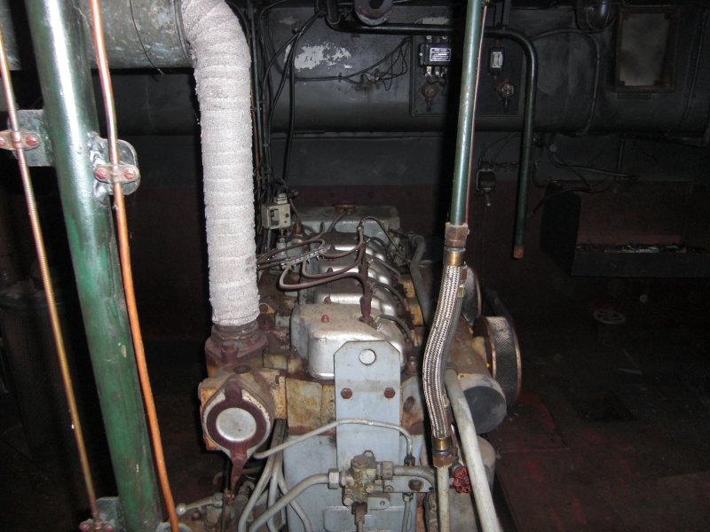

On pourrait bien faie une rubrique BAUDOUIN
Il y en a une belle panoplie
voici un DB6
DB6 coupé.jpg (395.34 Kio) Vu 7546 fois
- DB 6 de 75 CV

Pas de 5 cylindres dans la série DB
Par contre en moteur industriel, il a existé le DB 1
Il y en avait un en moteur auxiliaire dans
l"Argentorate" devenu Mado
