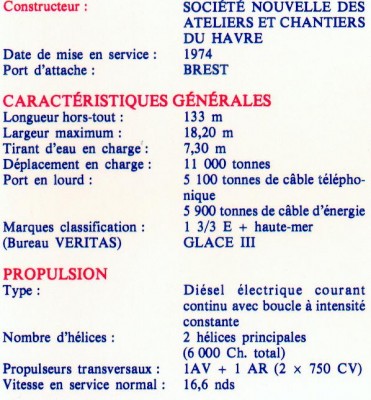

Voici ses principales caractèristiques :

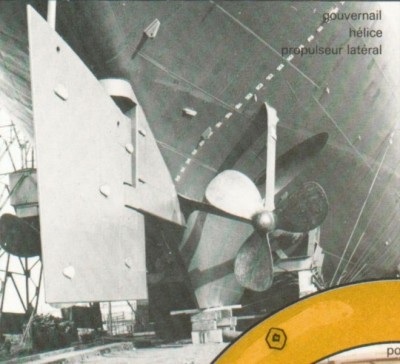

Il est propulsé par 2 hélices, comme le Vagus ( :D )
Ces 2 hélices sont entrainées par des moteurs électriques afin d'avoir plus de souplesse dans les manoeuvres.
L'électricité est produite par plusieurs diésels, 4 de 1500 CV, si je me souvient bien.

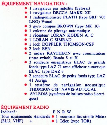

C'est pourquoi il est équipé de nombreux appareils de navigation :
On voit qu'il disposait déjà d'un GPS, mais à l'époque, le nombre de satellites était faible et, entre 2 satellites,
il était fréquent d'avoir une zone d'ombre, d'où l'intérêt d'avoir d'autres appareils de navigation.
Il faut noter que le GPS n'était pas très miniaturisé : son électronique occupait une armoire complète :P

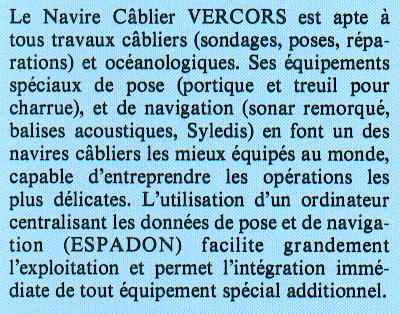

Le but du système que j'avais réalisé et installé était de regrouper toutes les données de ces appareils
afin de les imprimer dans un journal, à raison d'environ 1 ligne toute les minutes, si ma mémoire est bonne.
Ces données étaient aussi enregistrées sur des disquettes de 8 pouces (20 cm) et 250 Koctets :?
Ce système avait été nommé ESPADON qui est l'acrostiche de quelques mots comme :
Equipement Système Pour l'Acquisition de DOnnées Numériques.
