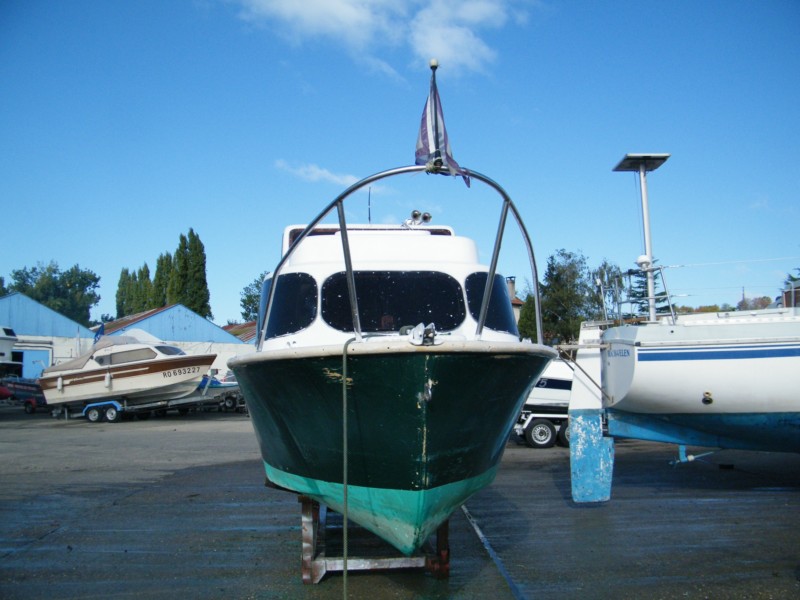

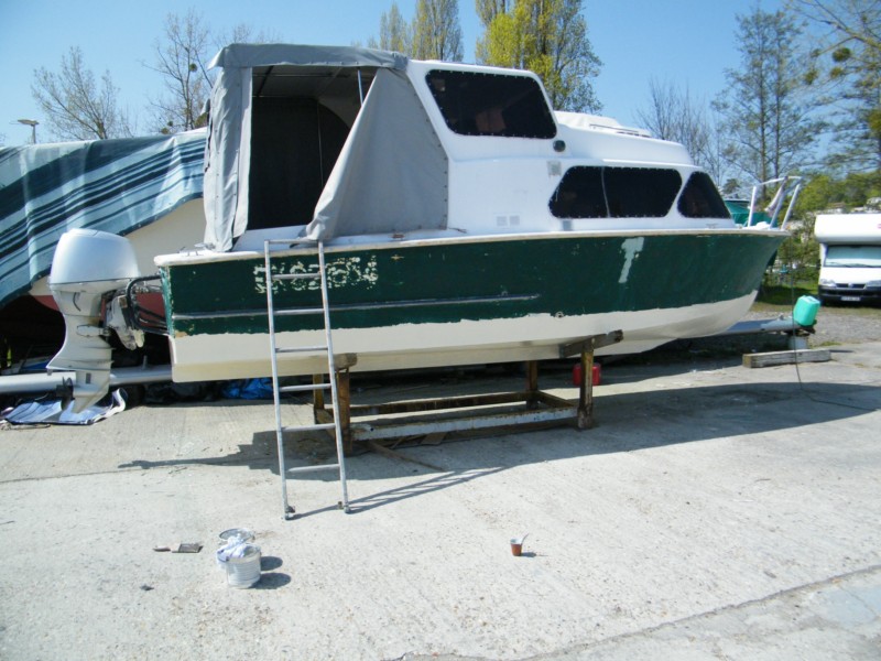

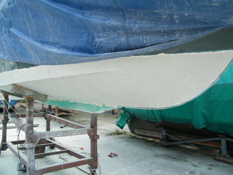

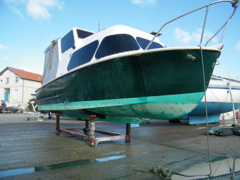

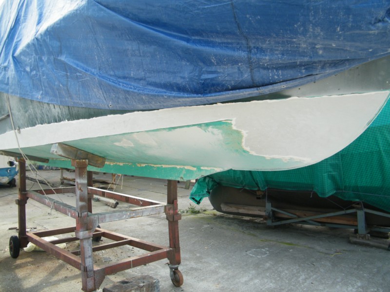

il y 6 mois, j'ai entrepris le rénovation extérieur de mon bateau, l'intérieur ayant ete refait il y a 1 ans et demie.
Quel boulot mes amis, je sais que (quand on aime on ne compte pas mais là quand même)!!!!
LES DIFFERENTE ETAPE:
1ere étape: nettoyage et poncage intégral de la coque, c'est a dire environs 5mm de peinture à poncer.
2eme étape: le séchage, pour moi, il a duré 6 mois pour d'autre cela peut allé jusqu'a 3 ans. TOUAREG, un membre de notre forum en sait quelques chose.
3eme étape: dégraissage et application de 3 couche de peinture époxy bi-composant qui vient refaire la stucture solide du polyester.
4ème étape: application de 3 couches d'antifouling matrice dur.
j'en ai profité également pour faire la peinture qui des oeuvres mortes (vert)
j'ai utulisé également du mastic epoxy bi-composant pour les joints de ma quille, je l'ai également recouverte de ce produit qui vaut un bras mais qui est magique.
BON PLACE AU PHOTOS

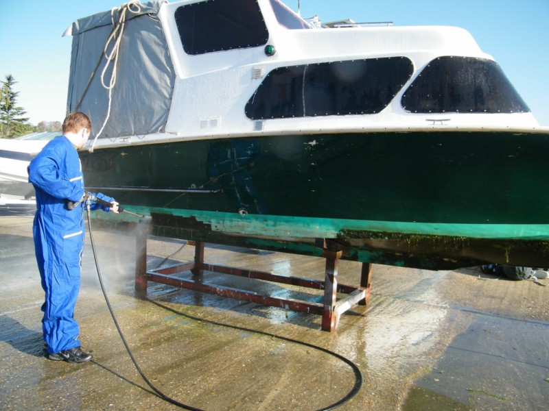

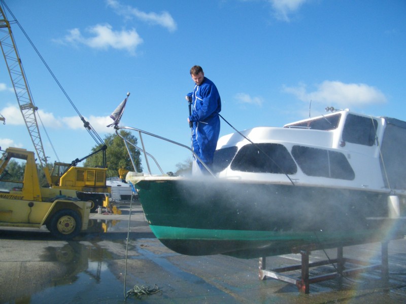

LE LAVAGE
LE LAVAGE
APRES LAVAGE
APRES LAVAGE
EN COUR DE PONCAGE
PONCER

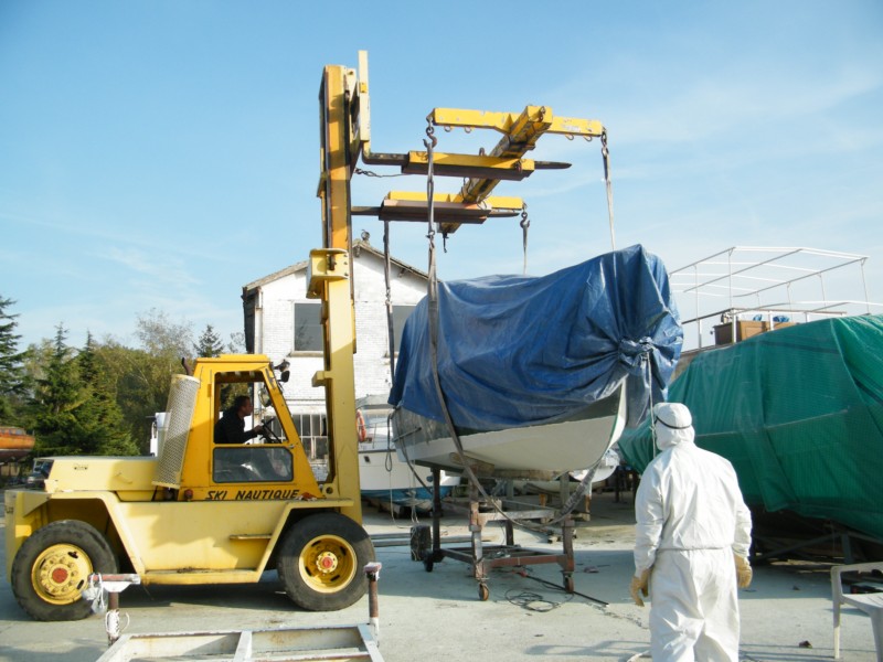

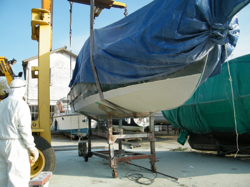

PETITE MANUTENTION
PETITE MANUTENTION
Voilà il est prêt pour le séchage qui va durer tous l'hiver.

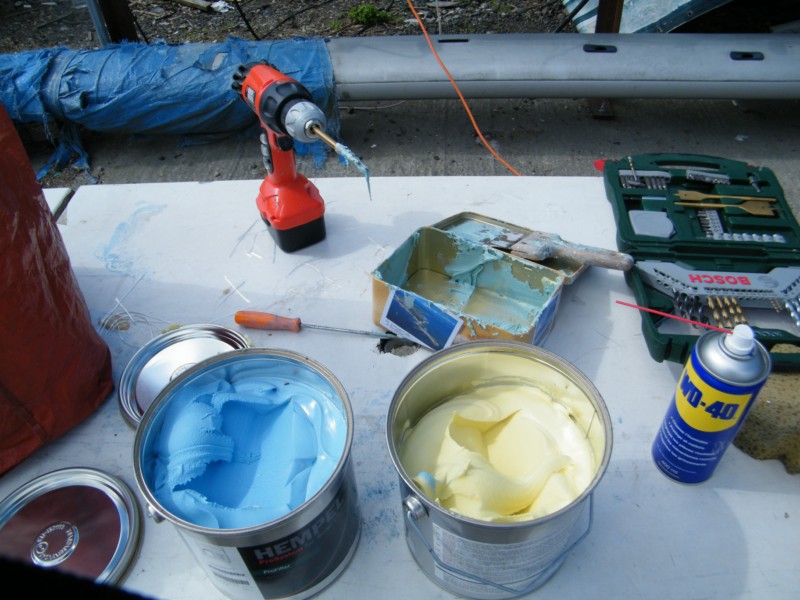

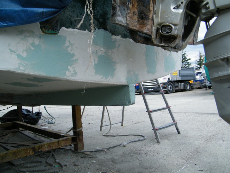

Place au réparation maintenant:
MASTIC BI-COMPOSANT

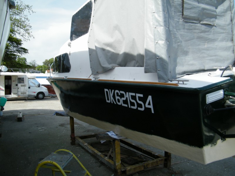

Messagepar lelemax » Sam 1 Mai 2010 19:00

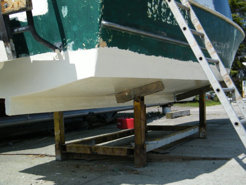

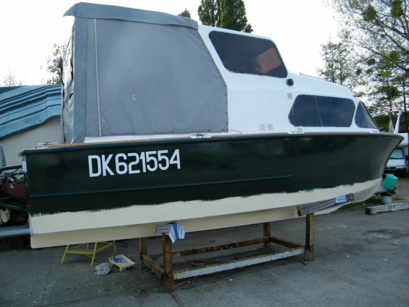

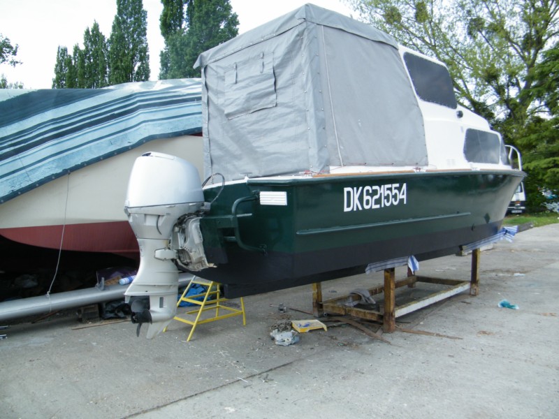

Place à la peintue epoxy bi-composant+poncage des oeuvres morte (vert) et peinture des oeuvres morte et remise de l'immatriculation:
Messages: 1143
Localisation: lens
Re: LE GOELAND de lelemax
Messagepar lelemax » Sam 1 Mai 2010 19:10

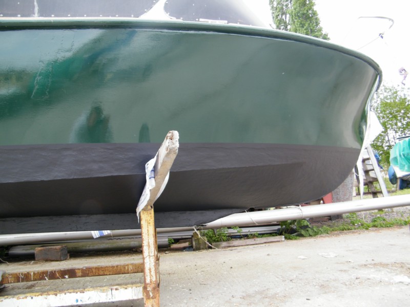

Place à l'antifouling et résultat final:

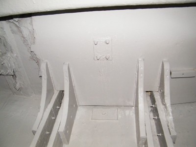

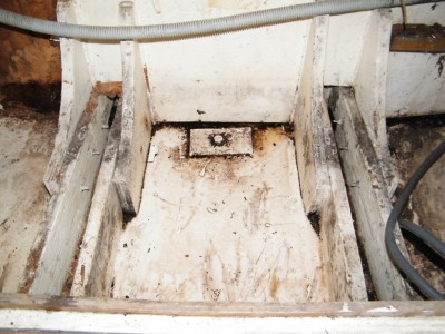

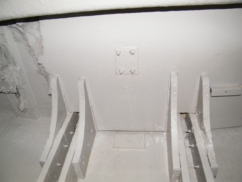

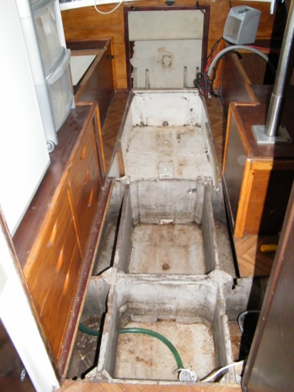

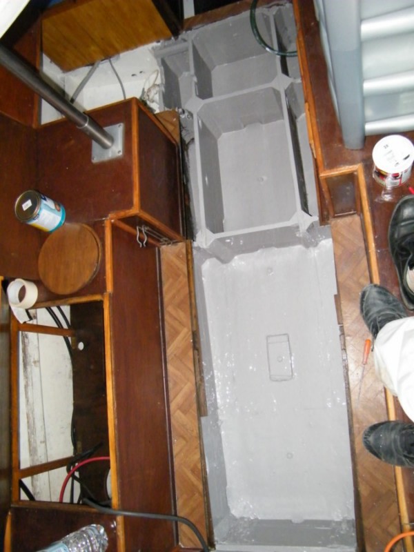

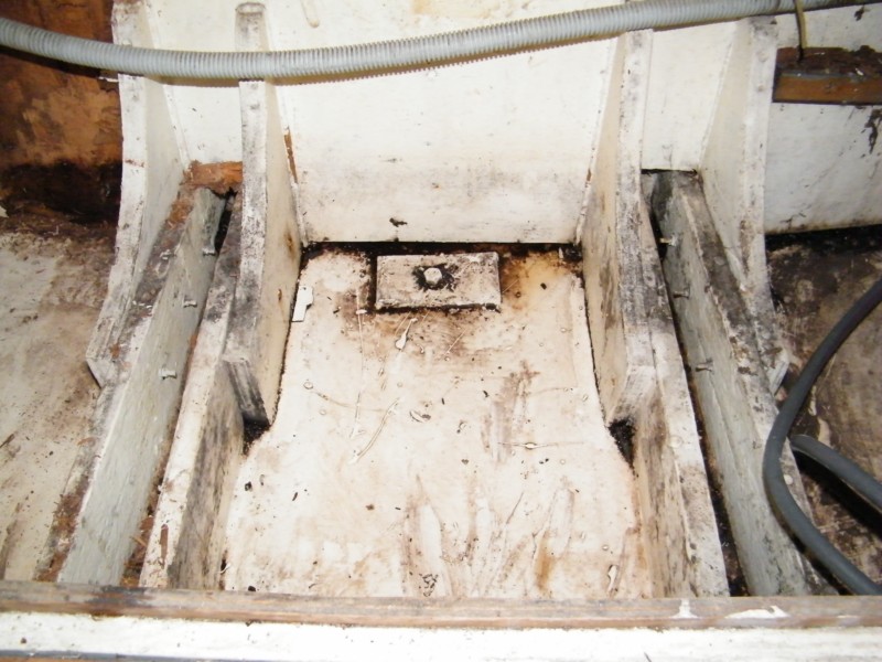

Pour le fun je vous met l'état de mes cales avant et aprés rénovation:
Produit utilisé: durcisseur de bois, pate polyester armé et peinture à l'huile.
avant
aprés
avant
aprés

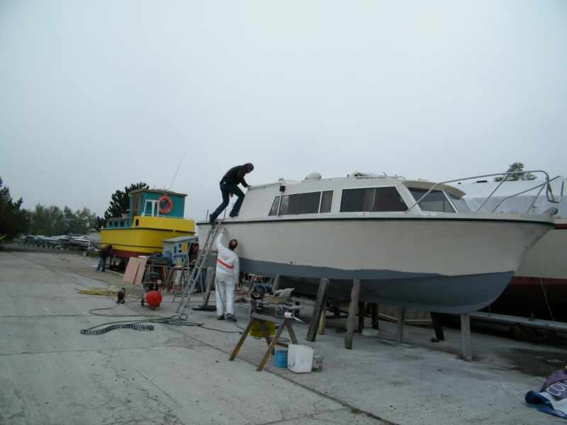

Bateau de TOUAREG au chantier pour cause d'osmose:

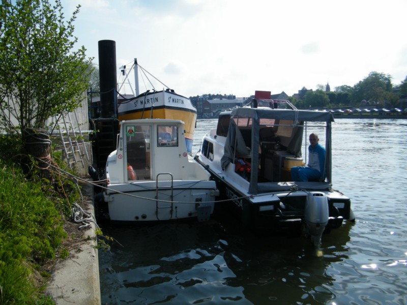

Problème de thermostat en navigation alors petit arret technique au ets GUERDIN.
