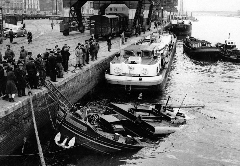

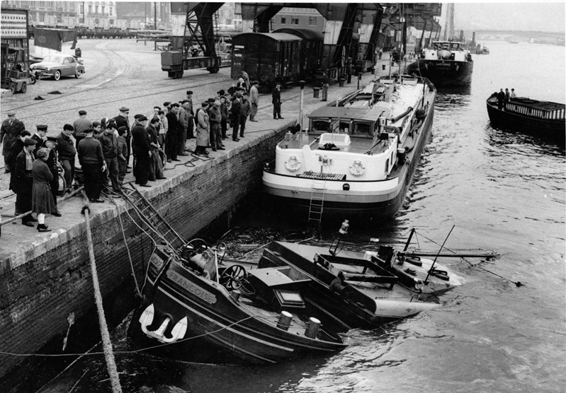

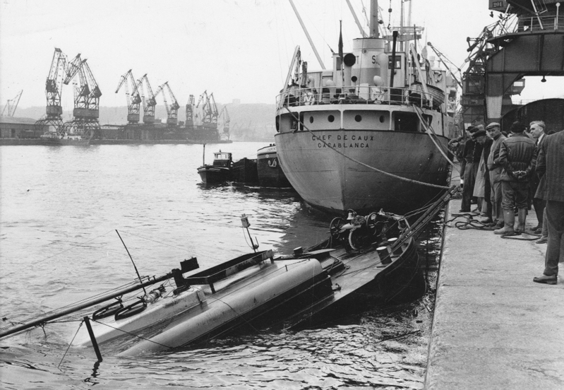

Messagepar ppib357081 » Jeu 20 Aoû 2009 21:05
Les attaches d'une cuve qui lâchent en virant....
Pour ceux dont les noms rappelleraient des souvenirs :
Les automoteurs : Le JOETA, Le LAURENCE
Les remorqueurs : la petite vedette La JOCONDE et le Remorqueur OCEAN
Le ponton : AQUA SIMPLEX.
Merci a toutes les personnes qui etaient la a cette epoque. Sans eux, c'est moi qui ne serait pas la. J'avais 1 an 1/2.
Merci aussi a PARIS NORMANDIE d'ou proviennent ces photos.
La Francoise 01
La Francoise 02
La Francoise 03
A suivre...

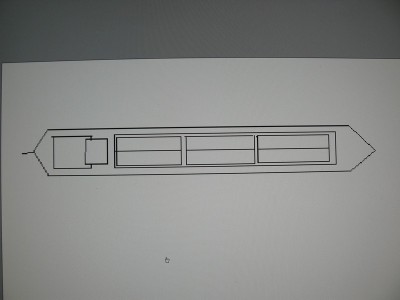

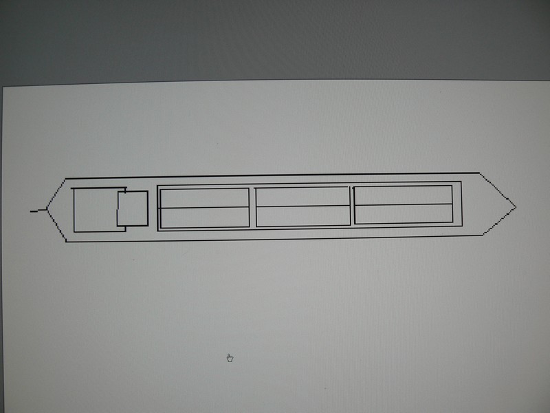

et oui Eddy uniquement pour les bateaux ayons des cuves rapporte, barque prevu a l'origine pour faire divers, mais il ne faut pas oublier d'arrime correctement les cuves sinon tu vois ce qui arrive, faire aussi attention de n'avoir que tres peu d'eau dans la cale voir pas du tout lors d'une prise de gite quelques centimetre d'eau sur la surface font rapidement quelques tonnes plus l'hydrocarbure transporte qui lui aussi ce deporte du cote de la gite je pense que tu peu imagine le phenomene qui on resulte, ci joint petit schema

Re: Rouen - 24 Mars 1960 - 12h25 mn
Messagepar Eddy » Ven 21 Aoû 2009 11:03
Merci Gaëtan !
Bien compris :D
