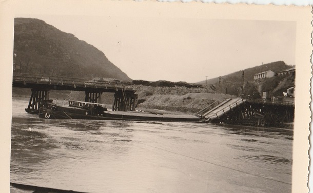

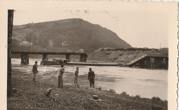

Messagepar marite61 » Dim 1 Mar 2015 14:49

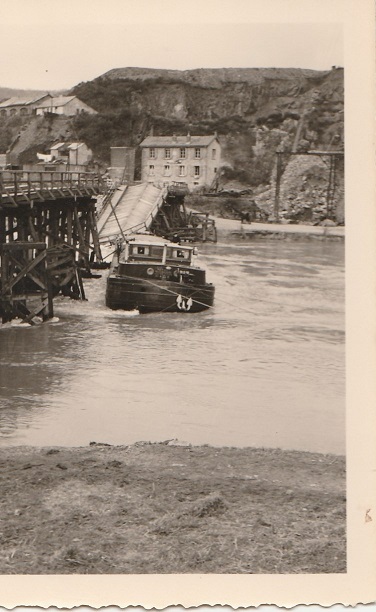

le 8/02/1955
le nevada tombait en travers du pont de fumay sur la meuse
il y a une bonne crue , panne de moteur !!!!!, mauvaise manœuvre !!!!!!!

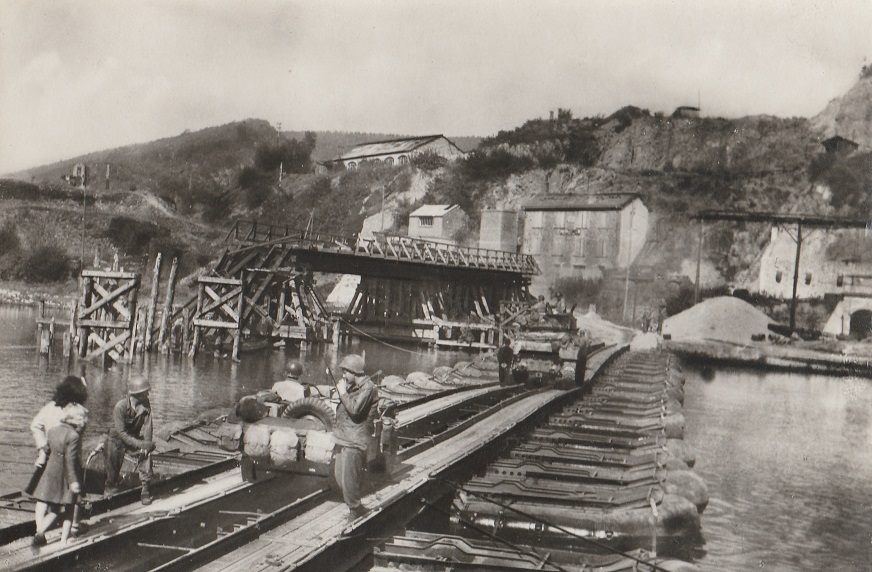

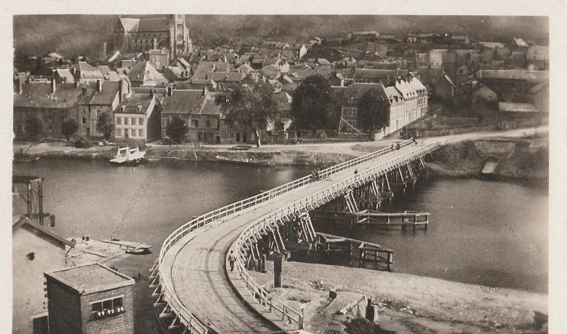

dans la foulèe je met le pont provisoire , passage par la premiere armèe americaine en 1944

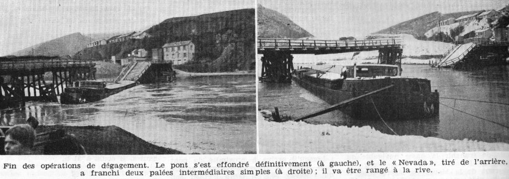

et final
le pont reconstruit

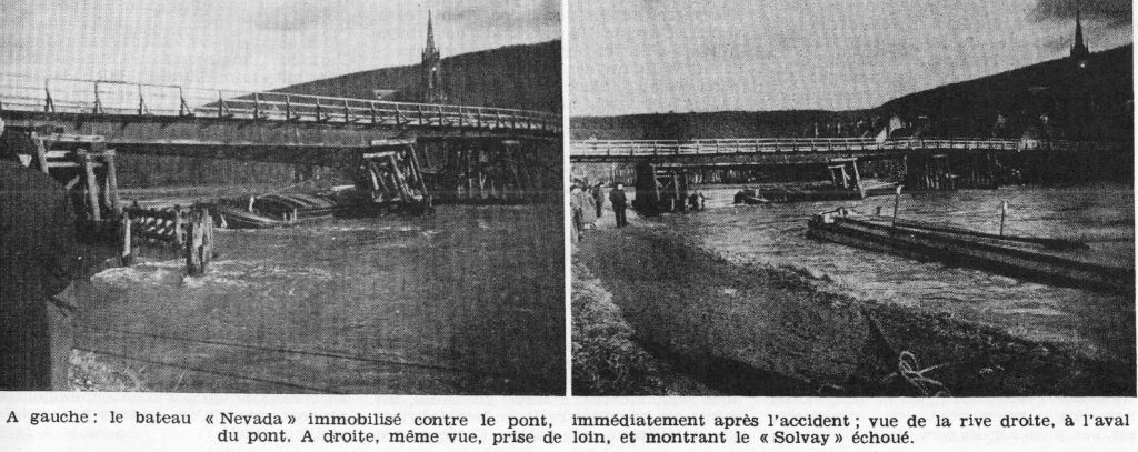

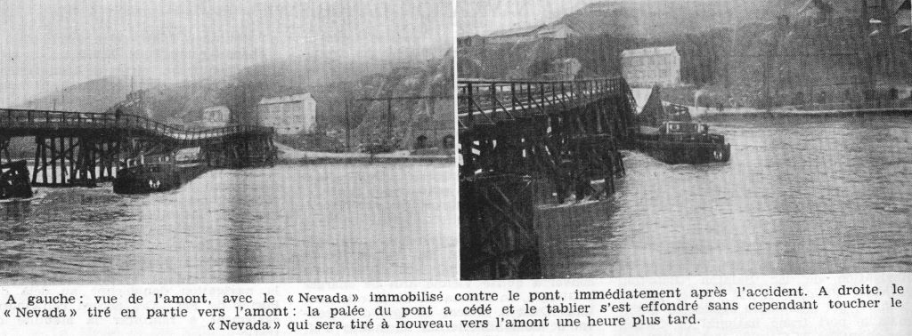

Voici l'accident NEVADA / SOLVAY 98 tel qu'il est relaté dans la Revue de la Navigation intérieure et rhénane du 10 mars 1955 :
COLLISION SUR LA MEUSE
Naufrage d'une péniche et destruction du pont provisoire de Fumay
La grande presse a signalé brièvement, en son temps, le sérieux accident qui s'est produit au début du mois de février dernier, sur la Meuse, à Fumay, et qui a entrainé, outre Je naufrage d'une péniche, la destruction d'un pont provisoire sur cette rivière. Nous avons pu recueillir à ce sujet les précisions et illustrations suivantes :
Le 5 février 1955, à 16 h. 45, le bateau automoteur SOLVAY 98, montant, achevait de franchir la passe navigable du pont de Fumay. Pour lutter contre le courant de la Meuse en légère crue, il était aidé par un tracteur de la C.G.T.V.N., son moteur de 30 CV étant trop faible pour le propulser seul.
Le bateau automoteur NEVADA, appartenant à M. Noterdaeme, conduit par son propriétaire, descendant la rivière, arrivait en vue du pont, à 500 m environ en amont. Apercevant le SOLVAY 98 dans l'unique passe marinière du pont, M. Noterdaeme réduisit la vitesse de son moteur, mais estimant que la passe serait libérée rapidement, ne tenta pas d'autre manœuvre.
Cependant, le passage du pont de Fumay, qui coïncide avec un changement de halage, est une opération demandant. en eaux normales, une dizaine de minutes, en raison du «coupage de corde» obligatoire du tracteur. Par eaux fortes, la durée de la manœuvre est encore augmentée.
Lorsqu'il arriva à proximité du pont sous lequel se trouvait encore l'arrière du SOLVAY 98, il tenta d'étaler son bateau en battant hélice arrière. Cette manœuvre trop tardive ne donnant aucun résultat, il essaya de s'engager dans la passe marinière occupée en partie par le SOLVAY 98, mais il ne gouvernait plus, sa vitesse par rapport à l'eau étant nulle, et il vint aborder le SOLVAY 98 à tribord, à dix mètres environ de la proue.
Son avant étant immobilisé, il se rabattit de l'arrière sur le pont, brisant une palée qui cependant ne s'effondra pas totalement et sur laquelle il demeura appuyé et engagé sous les pieux amont sectionnés.
Le SOLVAY 98 recula à une trentaine de mètres à l'aval du pont, et fut amarré. Il faisait eau et son chargement de sable de fonderie ne permit pas aux pompiers appelés d'urgence de mettre en action des pompes suffisamment puissantes. Il coula à 21 h.
La conclusion qui se dégage de cet accident est simple: les dangers que présentent pour la navigation des ponts provisoires du genre de celui qui a été détruit à Fumay sont trop évidents pour que l'on ne fasse pas l'impossible en vue de leur remplacement par des ouvrages définitifs. Il serait grand temps, dix ans après la guerre, de faire disparaître des vestiges aussi dangereux.
