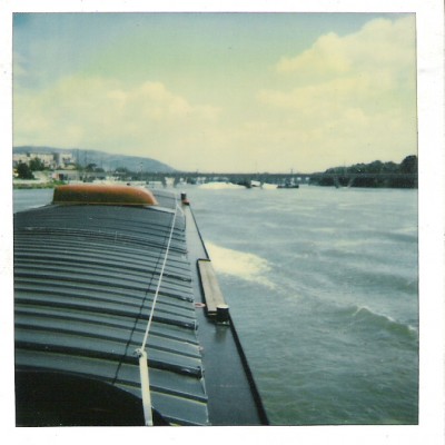

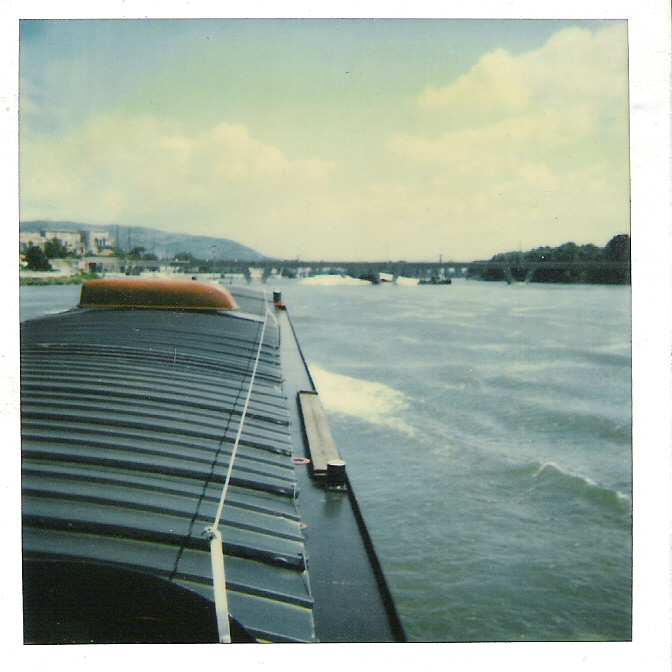

J ai vu que l on parlait d un bateau passager accidente sur le rhone quelque part sur le forum,je n ai pas retrouvé ou.Il me semble que c est Dragon qui parlait de cela.J ai quelque photos prise en juillet 85(pas de moi)mais pas le nom du bateau
Roger
![Roger vagus [800x600].jpg (65.35 Kio) Vu 10649 fois Roger vagus [800x600].jpg](./download/file.php?id=13196&t=1&sid=ed17f603b8d9090d67fd138814a6fe0c)
![Roger vagus 003 [800x600].jpg (56.24 Kio) Vu 10649 fois Roger vagus 003 [800x600].jpg](./download/file.php?id=13195&t=1&sid=ed17f603b8d9090d67fd138814a6fe0c)
![Roger vagus 002 [800x600] (2).jpg (59.14 Kio) Vu 10649 fois Roger vagus 002 [800x600] (2).jpg](./download/file.php?id=13194&t=1&sid=ed17f603b8d9090d67fd138814a6fe0c)

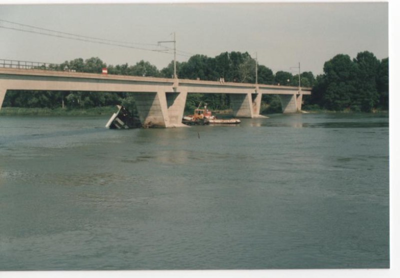

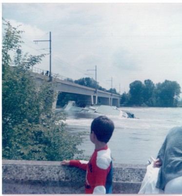

mais le 15 juin 1985 au pont de la voulte il y avait un bateau a passager
en travers sur la pile
quand je suis passée
Photo 052.jpg (198.96 Kio) Vu 10220 fois

Il s"appelait " FLEUR du RHONE"
naufrage fldur.jpg (122.11 Kio) Vu 9726 fois

La FLEUR du RHONE, ou FLEUR de RHONE a été mise en avant par un écrit de Frédéric Mistral (en provençal bien sûr), "Le Poème du Rhône". On la trouvait en amont de Pont-Saint-Esprit, à la confluence de l'Ardèche, où l'Anglore orpaillait.
Pour le naufrage de La Voulte, je crois que c'était un voyage d'essai !..avec un capitaine "bleu" et sans pilote, et heureusement sans passager. Moralité : ne pas virer en amont des ponts, et surtout celui-là.
Mais cela peut se reproduire. Le 9/12/2013, à Avignon, le bateau-restaurant LA SAONE tourne en amont du pont métallique (alors qu'il y a un panneau d'interdiction), et "bronque" une des piles. Du travail pour les pompiers !..
Et le 19/05/2013, toujours à Avignon, lors d'une montée du fleuve, des barges partent à la dérive. L'une se coince dans le pont Dalladier et heurte l'avant d'"un passagers". Une belle histoire pour les hôtes du bateau, qui évacués, ont du rejoindre l'étape suivante en cars. L'autre barge a été récupérée vers Aramon.

A l'attention de Citerna 12 :
Le passager était le Fleur du Rhône.
Ce n'était pas un voyage d'essai (le bateau était avalant et il ne venait pas du bassin rhénan par la Saône ou le canal de l'est branche sud..., mais par Fos sur mer).
Le capitaine n'était pas un "bleu", il avait des compétences, mais pas celles requises pour affronter le Rhône en période de début de montée des eaux.
Pour l'histoire du pilote, c'est autre chose. Je ne pense pas qu'il soit encore obligatoire à ce moment là.
Par contre le règlement ( Rhône/Saône ) de cette époque était ce qu'il était, et appliqué par les agents de la CNR.
Il n'y a pas eu faute de l'éclusier de Beauchastel et la CNR n'a pas était tenue comme responsable de cet incident (S'il y avait eu des morts, l'on dirait accident)
Il est vrai que suite à cet événement , la commission de surveillance à fait évoluer la réglementation. A l'époque des phen (maintenant Rnpc) il est bien plus facile d'appliquer les textes.
Courant 2013, c'est proche pourtant, il a fallut plusieurs fois faire appel aux forces de l'ordre (la gendarmerie) pour interdire ces unité de voyager en Rnpc.
De toute manière, à mon avis vu le nombre de grosses unités (voyageurs) sur le Rhône et la politique de ces sociétés d'amener des capitaines du Rhin, Danube ...sans ou avec peu de formation au Rhône, l'on n'a pas finir d'écrire des romains sur Vagus.
