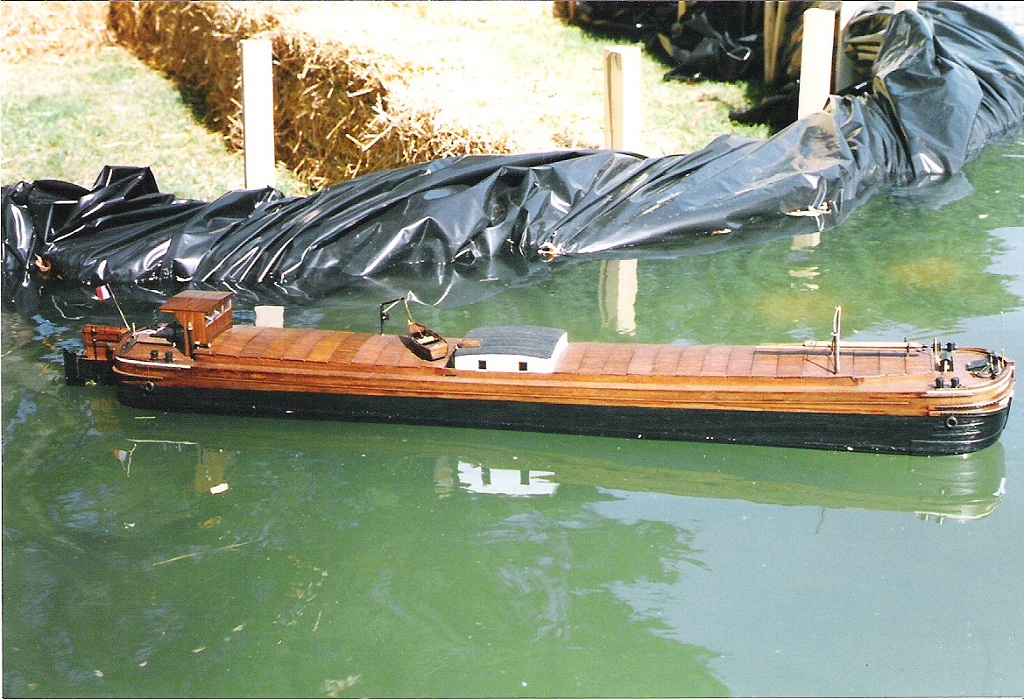

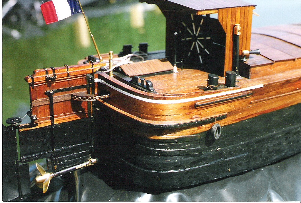

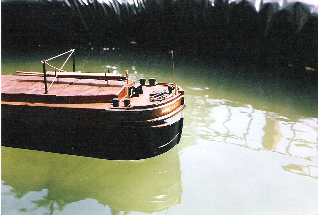

:D pour ce qui et des maquettes je dois avouer que je suis un mordus et donc je vou presente un berichon a léchel du 1/30 pour pouvoir naviguer avec tout le monde ou presque . le plan a ete realiser a partir du plan de jauge que j'avais reussi a me procuré , la contruction et en planche de samba de 1milimetre d'épaisseur , pour ce qui et de la coque le fond et en un seul tenan elevé a l'avent et a l'ariere , tout le reste et monté sur des bareau comme le vrais , les façons sont cintré a la vapeur il n'y as pas de bloc sur cette peniche les ecoutil sont toute monté une a une , la propultion et assurés par une elice en bout de gouvernail avec une "queu de poisson" fontionnel avec commande par chaine , tout l'acastillage et en laiton fait main sauf pour les feus et lelice qui sont de commerce et trente jour de construction suite a une demande des responsable du salon de la maquette de paris qui ont tout simplement oubliés l'invitation . quelque photo pour vous faire plaisir .
