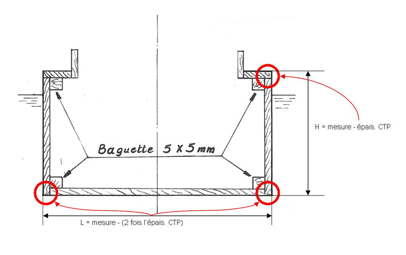

Attention quand tu prend tes mesures, de bien soustraire les differentes epaisseurs de jonctions :wink:

l'éclusier je vais te mettre les boules ne pas faire monté tes couples j'usqu'a la bonne hauteur mais les arrêtés 10 mm inférieur pour pouvoir ajusté les plat bord comme il faut, mais là je sens que cela va se compliqué

en gros faut pas faire comme une boite faut laisser un léger mini mètre pour l’arrête du plat bord c'est ça ?
ce que tu veux me dire c'est que je me fit pas au croquis mis plus haut ?

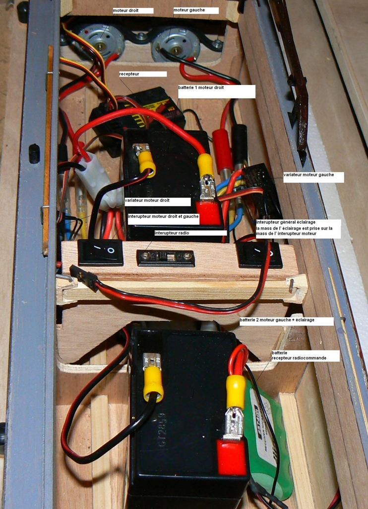

Allez... on va continuer pour mettre un peu de "piquant" dans la construction de Eclusier95

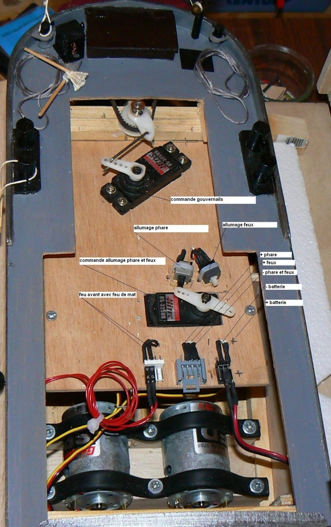

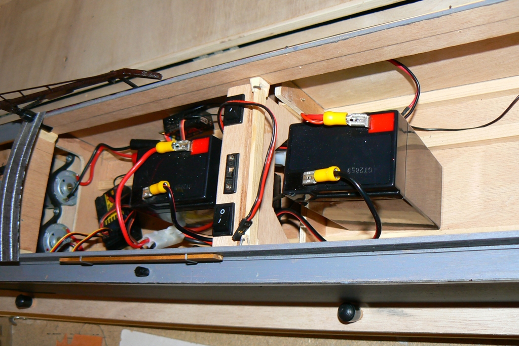

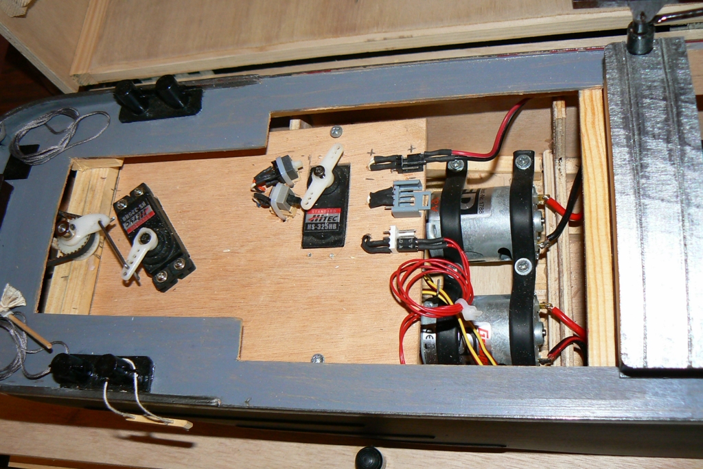

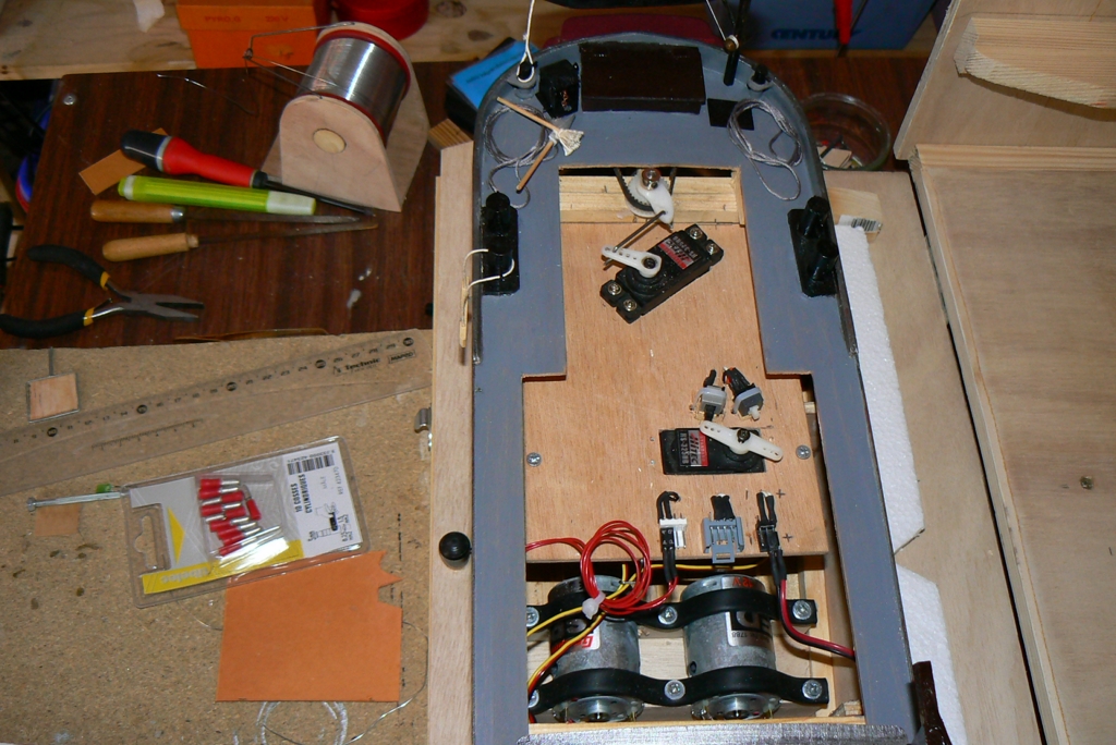

Ce VAGUS, non seulement il est fini, il flotte, mais il navigue par ses propres moyens !
Regardez la motorisation...
Et pour le SAV Gars & Temps a même fait les plans électriques...
