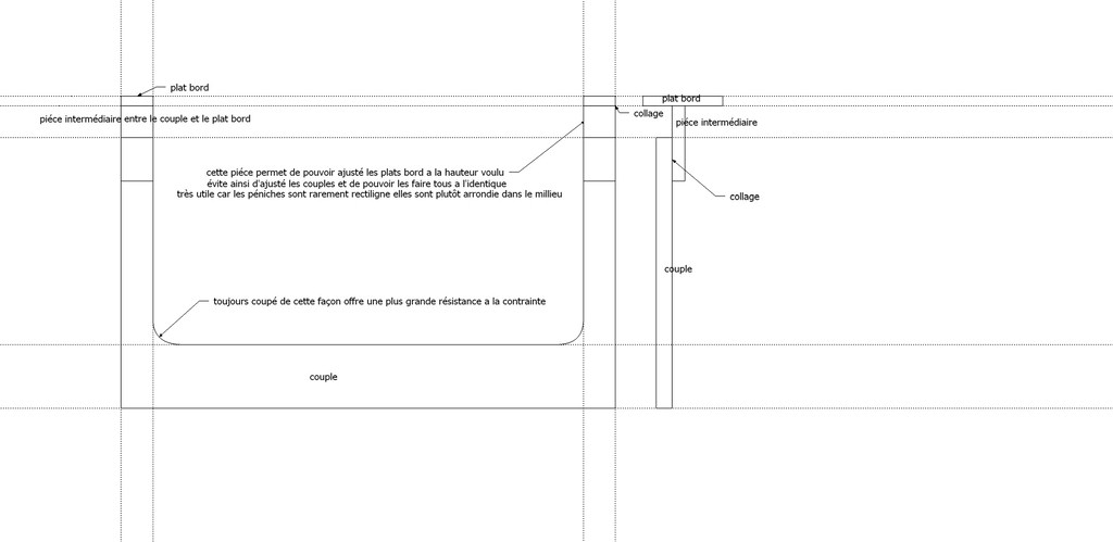

Messagepar gaëtan » Lun 13 Fév 2012 20:22
voici un croquis pour les couples.
amicalement Gaëtan

Messagepar eclusier95 » Lun 13 Fév 2012 20:28
je comprend pas trop le croquis ou alors je suis tuuuuuuuuuuuu sensure hihihiih

Messagepar eclusier95 » Mar 14 Fév 2012 10:14
en faite ce que tu veux me dire c'est qu'avec ce système la je peux cintré ensuite le plat bord ?
mais ensuite sa va ce voir ce truc la ? sa va faire un décroché non ?
enfin bon oui en effet j'ai vu sur le plan MRB que les cotés n'était pas droit mais légèrement cintré ce qui donne grosso modo du 5cm en bout et du 4,5cm au milieu .
ceci dis vous utilisez plus de la pâte a bois ou de la pâte a carrosserie voiture ? car moi j'ai de la pâte a bois blanche .

Messagepar gaëtan » Ven 17 Fév 2012 14:27
eclusier95 a écrit:en faite ce que tu veux me dire c'est qu'avec ce système la je peux cintré ensuite le plat bord ?
merci
personnellement j'utilise du syntofer, mastique pour carrosserie automobile ( pas le mastique de finition ) mastique a deux composant, une pâte et du durcisseur ça marche très bien
amicalement Gaëtan

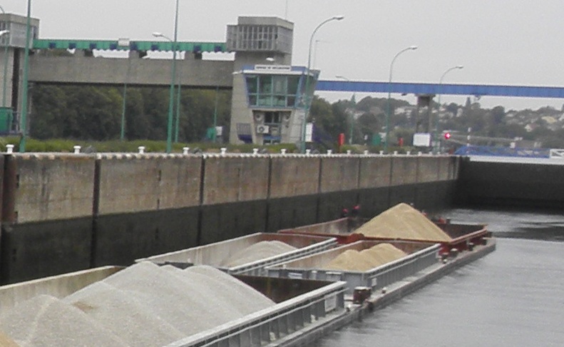

Messagepar eclusier95 » Lun 20 Fév 2012 13:07
en plus vla l'écluse :mrgreen:
