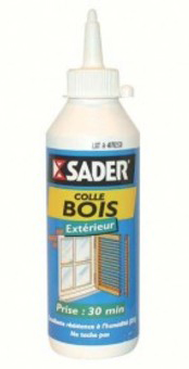

Messagepar eclusier95 » Lun 19 Mar 2012 12:53
ok donc et bien juste l’extérieur alors
par contre est ce que j'ai utilisé la bonne colle ? car 'jai utilisé de la colle a bois classique blanche c'est bon ou pas ?
pour collé le tube sur du bois la par contre je prendrais autre choses bien évidement.
merci

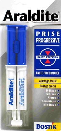

Messagepar Coyote66 » Lun 19 Mar 2012 13:16
Colle ^à bois de preference pour elements à l'exterieurs ou environement humide
OUi colle speciale (deja dit)
De la colle ARALDITE bi-compasants. Tu pousse pour avoir une certaine quantitée, tu melange avec un batonet de glace recuperé (ou autre petit morceau de bois) tu obtient une colle pateuse et tu assemble le tout
ATTENTION sechage lent (au moins 24h)

Messagepar Claude dit Oldsail » Lun 19 Mar 2012 15:42
Hello
Pour les colles "Araldites" elles existe en plusieurs conditionnements et durées de séchage.Il y a des tubes et des seringues. Les tubes ou seringues rouges pour les collages rapides les bleus pour les collages lents, et les verts pour des collages entre 2 et 5H00 pour la prise. En gardant en memoire, qu'un sechage à coeur n'intervient que 24h00 plus tard.

Pour le "MEDIUM": OUI c est facile à travailler et ce n'est pas cher, NON pour le modelisme (sauf si tu fait du "statique" evidemment)
Le "NI CLOUS NI VIS" Gaëtan l"utilise que pour les collages BOIS-FER, mais le collage BOIS-BOIS rien ne vaut une bonne colle à bois type "Exterieur"
