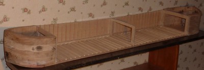

Ensuite, je viens alimenter cette rubrique en présentant l'état d'avancement du Morvan :
Peu de chose à dire sur cette construction, si ce n'est que je n'ai pas utilisé la même technique que Gaétan pour faire les extrémités,
car je ne me sentais pas capable de l'appliquer aux façons du Morvan.
J'ai réalisé quelque chose qui ressemble à du lamellé-collé en superposant plusieurs planches légèrement inclinées.
Le résultat est assez proche du mode de construction de l'original, si ce n'est que je n'ai pas plié le bois, mais j'ai taillé dans la masse.

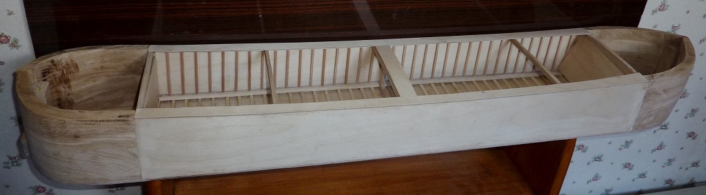

Avec 2 bordailles, overgands, plats-bords et gravelaine
3 questions aux maquettistes :
1) comment faire les charnières ?
2) quel matériau utiliser pour les vitres ? Plexi ? quelle épaisseur ?
3) qu'utilisez-vous pour les rideaux ?
Amicalement,
Alain

salut Pacific,
pour les charnières j'utilise du jonc en acier appelé aussi corde a piano 1 mm voir moins
tube laiton avec un diamètre intérieur ou passe aisément mon jonc, le plus difficile collé a la super glu sans que ça rentre dans le tube, pour le maintient du jonc dans la pièce percé et inséré
pour faire les vitres j'utilise certain emballage il t'es surement arrivé de vouloir déballé certain article mais impossible sans l'aide d'un couteau ou d'une paire de ciseaux, attention a la pose les super glu on tendance a le blanchir même si il n'y a pas contact, donc avec modération
pour les rideaux fouiller dans les affaire de madame trouvé un vieux rideau découpé et posé, je les poses avec un peu de super glu sur la partie supérieur
j'espère que cela va t'aidé
amicalement Gaëtan

Messagepar Pacific » Ven 15 Mar 2013 15:45
Merci Gaëtan.
Cela répond à mes questions.
Pour les vitres j'avais déjà eu l'idée d'utiliser un emballage sur une précédente maquette,
mais je me disais qu'il y avait peut-être mieux ...

Eddy a écrit:PS : Tu peux pas nous faire une photo en résolution 1024*768 STP ? Ma vue baisse.....
La photo est en 1024 x 283...
Si je la fais plus haute, elle sera plus large et refusée par VV !
N'oublie pas, Eddy, qu'il y a un outil loupe :wink:
