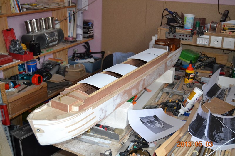

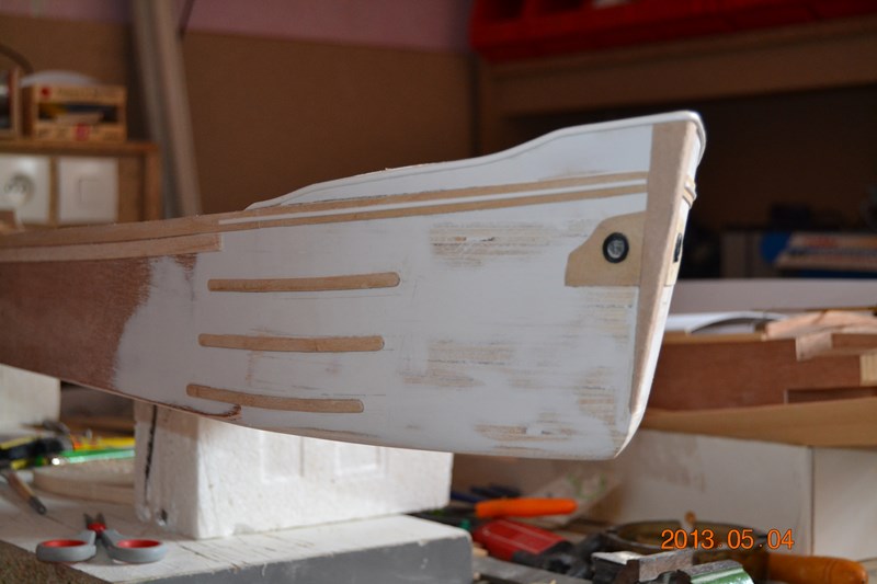

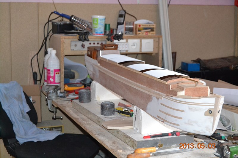

Messagepar gaëtan » Ven 3 Mai 2013 19:35

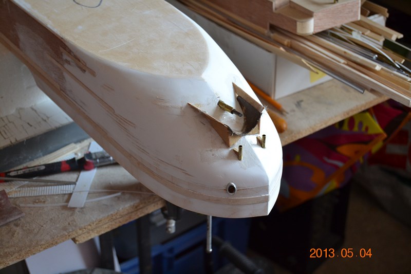

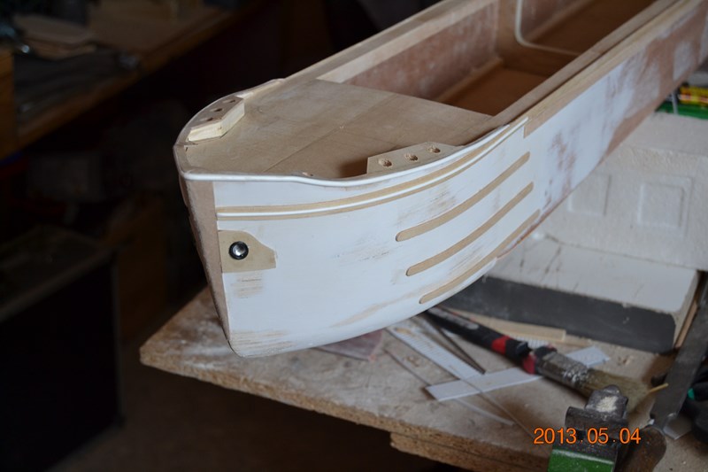

salut tout le monde, deux ou trois images pour vous informé de l'avancé du bachot que j'ai commencé j'avoue que je galère un peu, beaucoup de chose nouvelle sur ce bateau et je dois travaillé avec des nouveaux matériaux, qui dit autre matériel dit apprendre a bossé avec, pour les plaques Evergreen avec le quel j'ai fait mes panneaux de cale maintenant je sais comment les formés, faire un support bois avec l'arrondie désiré, préchauffé le four a 120° laissé cuir 4 a 5 minute, sortir, et admiré.
a ce sujet merci Claude dit Oldsail, j'ai suivi le lien que tu a mis dans la rubrique TRUC et ASTUCE boutique magnifique ou je commande maintenant tout ce qui est cornière, demi rond, tube, plaque tôle endulé, imitation tôle anti dérapente et j'en passe.
amicalement Gaëtan

Messagepar gaëtan » Sam 4 Mai 2013 16:02
ANDY a écrit:salut
40 jrs pour construire la coque :1869:
plus rapide que les chinoix :1757:
salut Andy,
si l'on tiens compte que le plus gros de la timonerie et de la cabine est déjà construite c'est vrai que ça avance bien, les petit détail sont les plus galère, le tunnel par exemple il a une forme pas commune j'ai pus me débrouiller avec un mélange de carton et de contreplaqué très fin mais obliger de résiné le tout sinon a la première mise a l'eau plus de tunnel :D .
là je viens de finir les renfort d'épaulures avant, mais quel galère plus de colle sur les doigt que sur les pièces a assemblé :lol:
amicalement Gaëtan

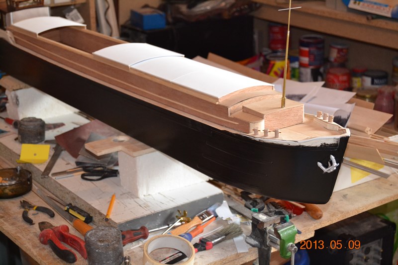

Re: nouvelle construction
Messagepar gaëtan » Lun 6 Mai 2013 11:26
merci Eddy,
hier j'ai profité du peu de soleil que nous avions pour enduire la coque de G4 pour évité le genre de problème que tu a connu avec le VAGUS bien que dans cette configuration très peu de risque la partie avant et arrière étant pratiquement en bois plein, cette après midi je vais voir pour acheté de la peinture noir satin, ci je retrouve le même que j'avais mis sur le vagus je trouve quelle donné un belle effet.
amicalement Gaëtan

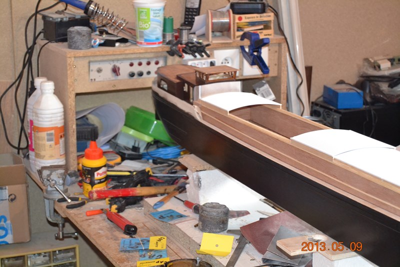

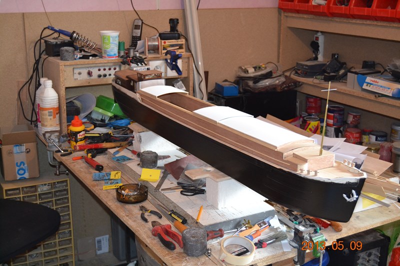

Messagepar gaëtan » Jeu 9 Mai 2013 10:28
bonjour,
tout doucement ça avance, coque peinte, maintenant il faut attendre les matériaux que j'ai commander rupture de stock pour certain, galère je pourrais avancé sur la peinture mais sans ces pièces manquante impossible si non je vais devant les emmerdes pour le collage.
même problème pour les cardans rupture de stock prolonger là ! je suis dans le caca, va falloir trouvé une solution.
quand je pense que l'on fait de la maquette pour évité le stresse :1757:
amicalement Gaëtan
