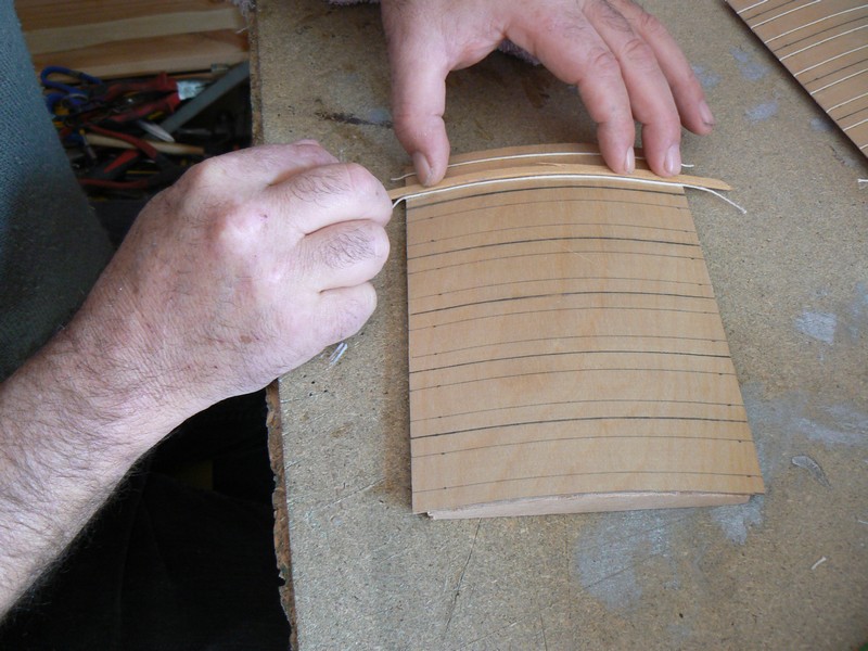

Tout d'abord, une feuille de contreplaqué collée sur deux (ou trois en fonction de la longueur de couverture...) petits tassots façonnées de sorte que les écoutilles aient cette forme arrondies auront été préparées.. et ensuite ???

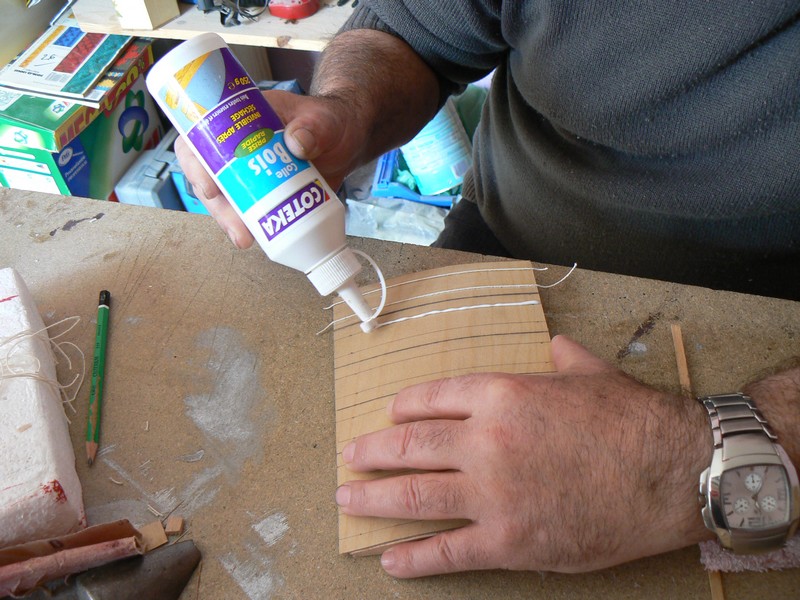

O mise en colle.JPG (166.14 Kio) Vu 5911 fois
- Mise en colle après tracé sur les panneaux de bois...
Note de Eddy : Vous avez remarqué à quelle heure il fait ça Gaëtan ??? 11h35.... comme cela s'il est content du résultat, il aura droit à l'apéro
P mise en place de la cordelette.JPG (161.39 Kio) Vu 5911 fois
- Je coupe une cordelette, et je mets en place....

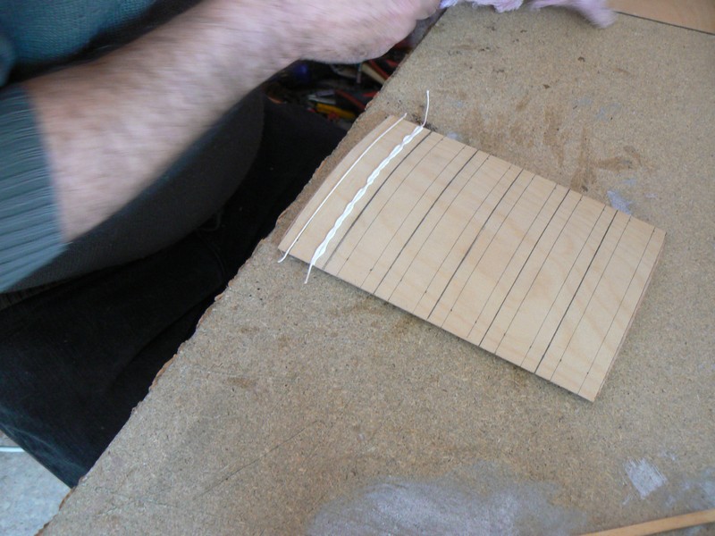

Q cordelette en place.JPG (135.97 Kio) Vu 5911 fois
- Voilà.. la cordelette est en place !

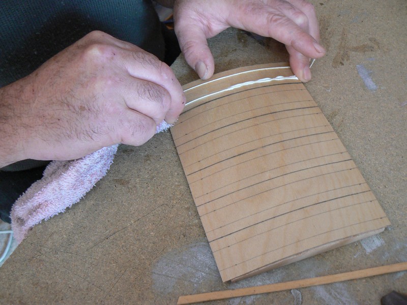

R enlevé le surplus de colle.JPG (145.52 Kio) Vu 5911 fois
- Il faut nettoyer le surplus de colle

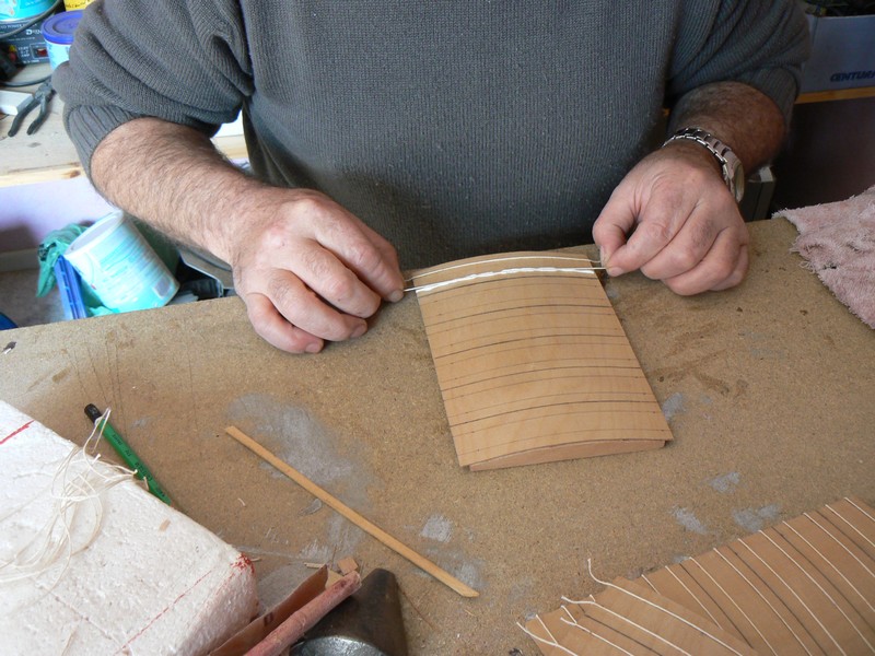

S petite mise en place final.JPG (145.36 Kio) Vu 5911 fois
- un petit réglet permet de bien aligner la cordelette
T resultat final.JPG (132.34 Kio) Vu 5911 fois
- Et voilà le résultat final...
