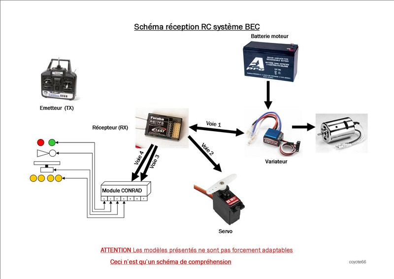

A savoir aussi (j en raconte des choses.....) qu'avec une 4 voies on peu avoir les fonctions de base AV-AR et G-D, mais si on rajoute un module sur le recepteur (qui se connecte sur les voies 3 et 4 à la place des servos) on peu commander 7 fonctions (eclairage, radar, etc etc)
Je l ai aussi sur le gros bateau, c est chez CONRAD pour 30€
Et si vous etes sages, je vous explique comment connecter sur ce module plusieurs tensions differentes 3V pour les LED, 4.5V pour le radar ........ mais je suis encore sur Sketchup :wink:

Messagepar Coyote66 » Mar 31 Jan 2012 17:06
Un exemple de connections possible (les sources d alimentation pour les accesoires n'etant pas representées sur ce schema)
Les 7 connecteurs fontionnent comme des interupteurs ON-OFF (impossible d'avoir des vitesses variables, et le boitier ne supporte que des petites tensions (Volt) de faibles intensités (Ampere) )
Module CONRAD

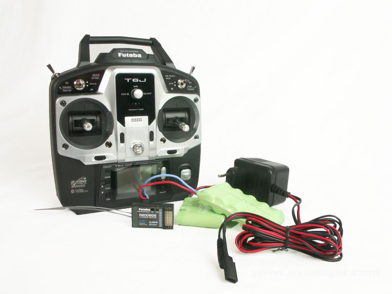

Messagepar Pacific » Lun 13 Fév 2012 15:51
Ca y est, j'ai passé commande chez Weymuller :
1 kit (Emetteur/Récepteur) Radio Futaba 6 JG 2,4GHz 6/6/0 accu Tx/Rx + chargeur Tx/Rx
1 Variateur Speed Profi 40R (Techno BEC, classé "bateau")
2 Servos Futaba S3001
Je vous donnerai mes impressions sur cet ensemble, quand je l'aurai mis en oeuvre !

Re: CHOIX D'UNE RADIOCOMMANDE
Messagepar Coyote66 » Lun 13 Fév 2012 18:42
Tres bon choix, en 6 voies cela te laisse de la marge, en 2.4Gz tu est tranquile pour ne pas gener les autres. Sur le site, j ai vu les elements fournis, ainsi que les possibilitées de memorisations, SUPER.......
Reste plus qu'a bien instaler tout ça et bonne navigation :wink: :wink: :wink: :wink: :wink:
