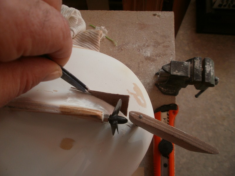

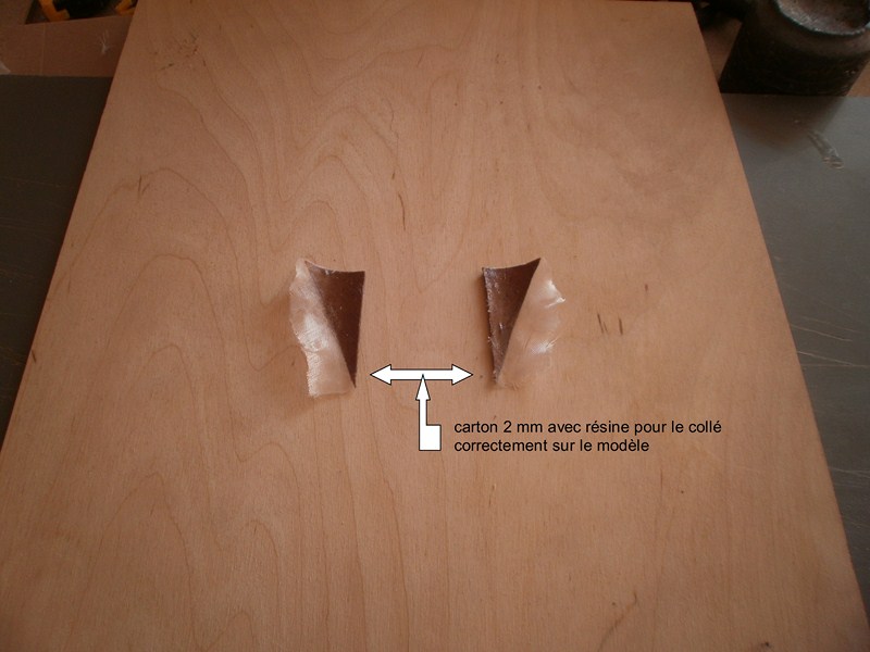

Messagepar gaëtan » Mar 27 Mar 2012 09:11
bonjour,
aujourd'hui je vais faire un essai je vais essayer de faire un demi tunnel avec du carton est de la fibre pour un scellement correcte sur le modèle, je vous direz par après ci ça fonctionne
petite astuce pour collé les renfort
amicalement Gaëtan

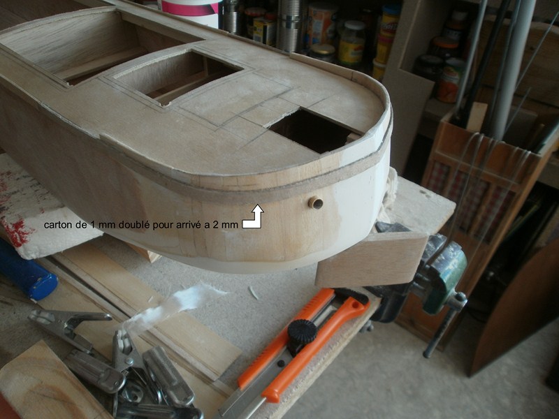

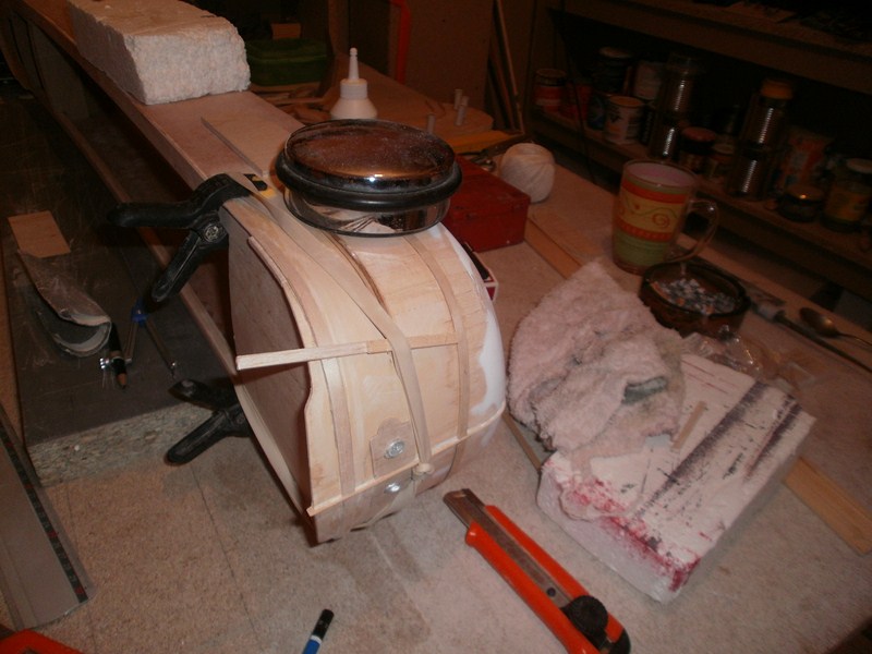

Messagepar gaëtan » Mar 27 Mar 2012 10:01
Eddy a écrit:Tuas posé la résine et la fibre Gaëtan ? :1869:
salut Eddy, non pas encore j'essai simplement de trouvé une solution a mon problème de tunnel en deux mot comment fixé sans faire de trou dans la coque.
par contre pour ce qui est de la résine sur la coque, je sais a quoi tu pense mais mon problème est si je résine avant d'avoir fixé mes renfort, avec quoi je les colles après !!, donc j'ai décidé d’innové je vais essayer de résiné seulement la bas de la coque sur cinq centimètre ce qui pourrais m'apporté un avantage une jointure sur la demi hauteur comme cela est fait dans la réalité avec le chevauchement des deux tôles (collé puis coupé aux cuter dans le même arrondie que la structure) comme dit c'est un essai c'est pas encore gagné, je ne sais même pas ci cela a déjà était fait, si je rate mon coup ça me promet du boulot pour rattrapé le coup, mais tu me connais si je ne suis pas dans le caca ça va pas :mrgreen:
Coyote regarde l'image a propos du carton, ça aussi c'est une première je l'ai faisait toujours en bois mais là vue la forme pas facile, j'ai fait un essai le carton traité aux G4 devient dure comme du bois
amicalement Gaëtan
