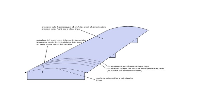

Messagepar eclusier95 » Sam 12 Nov 2011 10:29
bonjour a tous
je fait remonter le poste car j'ai pas encore lâcher l'idée de faire une petite maquette hiihi.
voila donc j'ai acheter le magazine avec le plans ( en première page de ce poste)
mais voila la question que je cherche c'est comment confectionner vous vos écoutilles ou panneaux roulant ?
car sur le magazine tout n'y est pas bien détaillé et par moment c'est un peux flou ( surtout pour moi ).
voila sinon je pense que je vais prendre comme modèle les cotes du plan et en refaire un avec un modèle de bateau que je croise ici souvent comme sa j'essayerai de le faire a l'identique ( ou presque lol).
mais si vous avez des conseilles des idées ou autre a me faire savoir n'hésiter pas surtout.
merci d'avance amicalement eclusier 95

Messagepar gaëtan » Sam 12 Nov 2011 17:51
petit dessin vite fait je peux mieux faire si tu en a besoin
