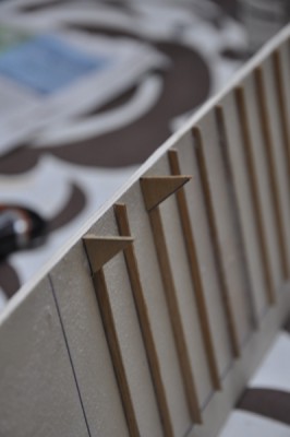

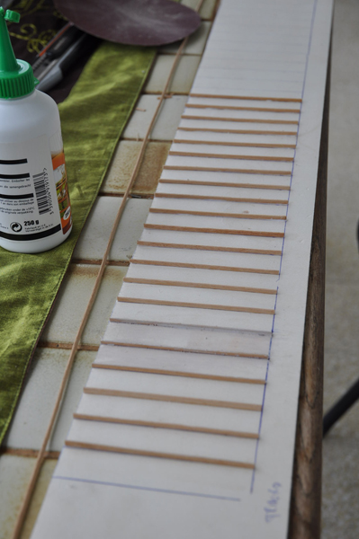

Messagepar Coyote66 » Mer 21 Mar 2012 14:08
Traçage et collage des clans sur la bordail

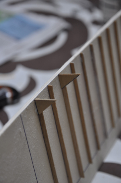

Re: Maquette du "BOHEME"
Messagepar Coyote66 » Mer 21 Mar 2012 23:52
Test avec les goussets de barrot
Messagepar eclusier95 » Jeu 22 Mar 2012 08:01
bravo encore coyote sa va donner 8)
sinon c'est quel épaisseur le ctp que tu utilise ? et le type de baguette pour faire tes goussets et tes clans ?
Messagepar Coyote66 » Jeu 22 Mar 2012 09:53
Pour de la finesse, je travail beaucoup avec du CTP de 0.8mm et 1mm. Comme dit il y a un moment sur un post, je l'achete par grande plaque via mon club, on fait une commande groupée.
Pour certain, comme moi, je prend la plaque entiere, d'autres s'arrange et la decoupe en 2 ou en 4. Tout depend des besoins. En cas de manque on se depanne aussi :wink:
Nous travaillons generalement avec du CTP de 0.8, de 1 et de 3mm
Les Goussets sont fait avec du 1mm (chaque chutes de CTP est precieusement gardées) Les clans sont aussi en CTP de 1mm mais coupés en bandes de 3mm avec une cisaille verticale pour avoir des bonnes coupes. Vu le nombre (une cinquante de chaque coté) il faut que ce soit bien regulier, au "cutter" ça part vite de travers et il faudrait un temps fou pour les ajuster
