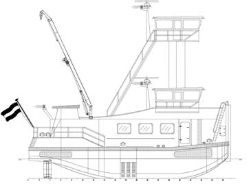

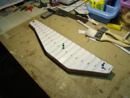

Messagepar Claude dit Oldsail » Lun 12 Mar 2012 12:24
Hello
Pour le springer, faut pas se prendre le choux, c'est une base pour faire autre chose . La jauge n'est valable que dans la mesure ou tu veux jouer au "water-polo".
Sur le "Redoutable", j'ai simplifié les courbes pour faire que des lignes droites
Pour faire un pousseur dans le genre de celui ci
Pour l'instant je m'em.....de avec le bouteur-propulseur :1869:
Celui qui n'a pas essayé, a peu de chance de réussir

Messagepar eclusier95 » Lun 12 Mar 2012 12:57
oui dis donc super sympa sa.
sa ressemble beaucoup aux pousseur de la cft sauf que eux sont plus carré au fond il me semble non ?
mais a voir comme ça je pense que c'est possible de faire des retouches pour en faire un genre cft non ?
car je ne sais pas si il existe un plan pour le type de pousseur cft ?
en tous cas bien sympa a faire je pense ce petit bateau
merci

Messagepar Claude dit Oldsail » Lun 12 Mar 2012 18:36
Hello
Comme ça, ça à l'air simple, mais là ou ça se complique, c'est pour motoriser la cabine de pilotage. C'est pas trés "sorcier", mais y a un petit peu d'electromecanique :1854:
La deuxieme difficulté, c'est l'escalier!!! Il faut que les marches restent horizontales pendant la manoeuvre montée -descente,il y a aussi une astuce, mais c'est du boulot :D
Ensuite les feux, et la j'aurais besoins de vos lumières :1854:

Messagepar Eddy » Lun 12 Mar 2012 19:56
eclusier95 a écrit:faut réfléchir et regardé tout ce fait de nos jours lol
il suffi de mettre 2 petites roulette a ton echelle mdr
NON Eclusier95, ce n'est pas l'histoire des roulettes pour aider à monter l'échelle dont parle Claude, mais plutôt de l'horizontalité des marches en elles mêmes....
Lorsque tu montes de 1m il faut qu'elles soient horizontales sinon pas facile... et lorsque tu montes de 4m il faut qu'elles soit toujours horizontales.
Donc un système sur un axe libre avec un petit poids (et non petit pois !) sur l'arrière de chaque marche pour qu'elles restent horizontales...
Sinon, système de tringlerie ?? OUPSSS le boulot !!
