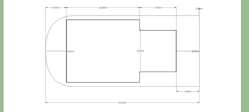

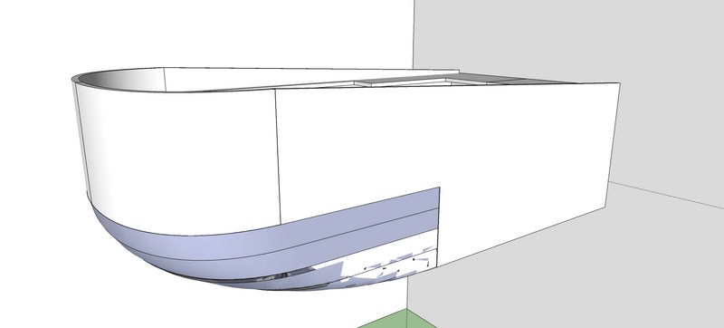

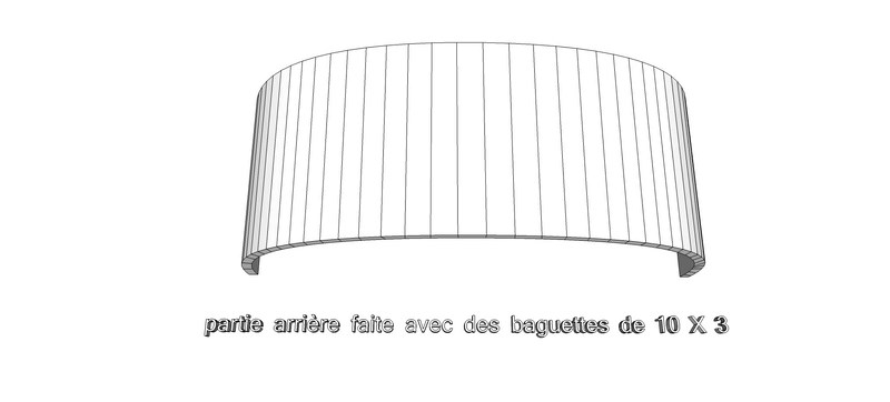

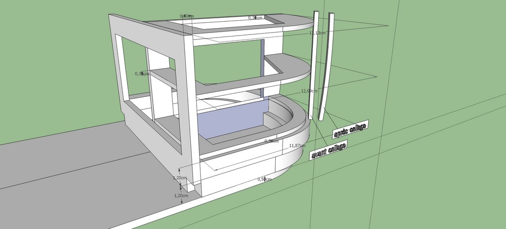

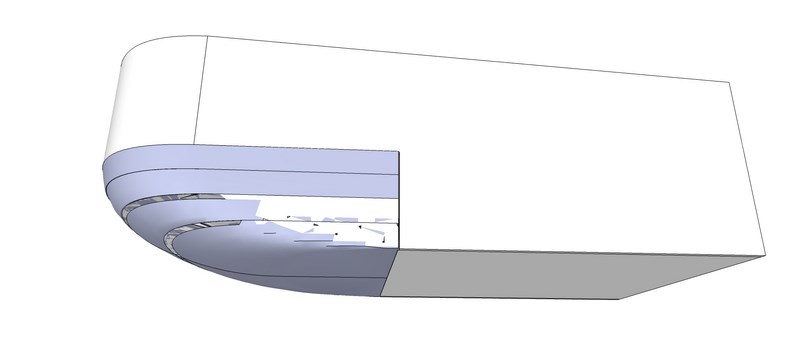

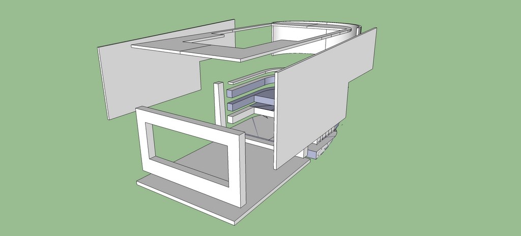

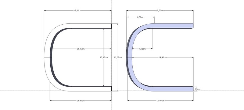

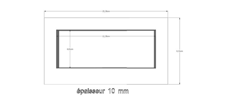

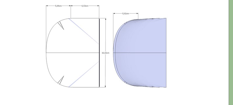

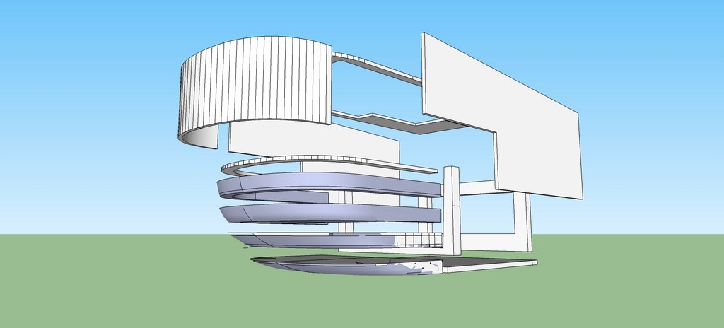

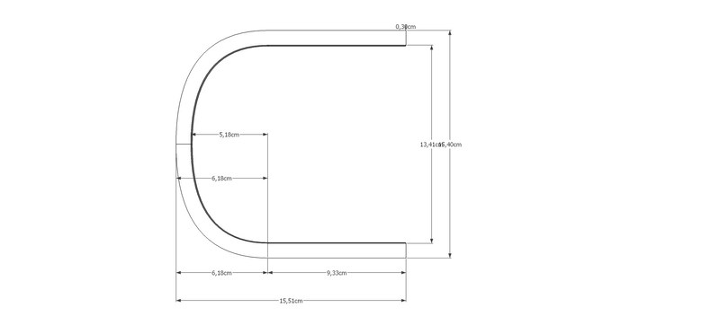

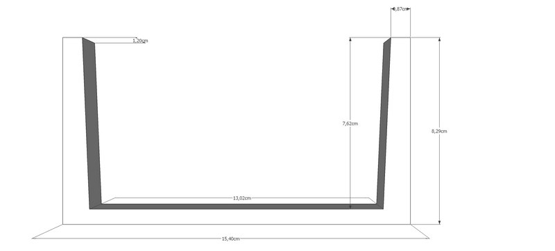

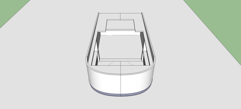

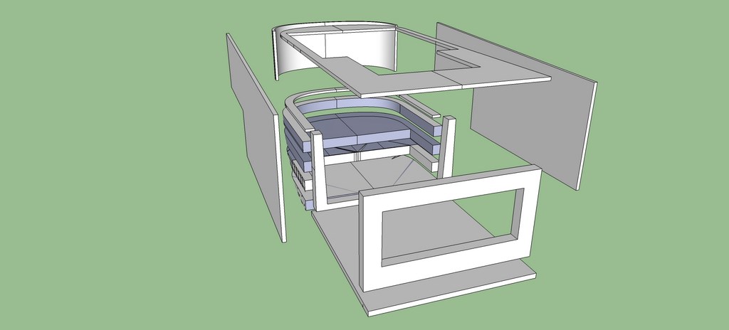

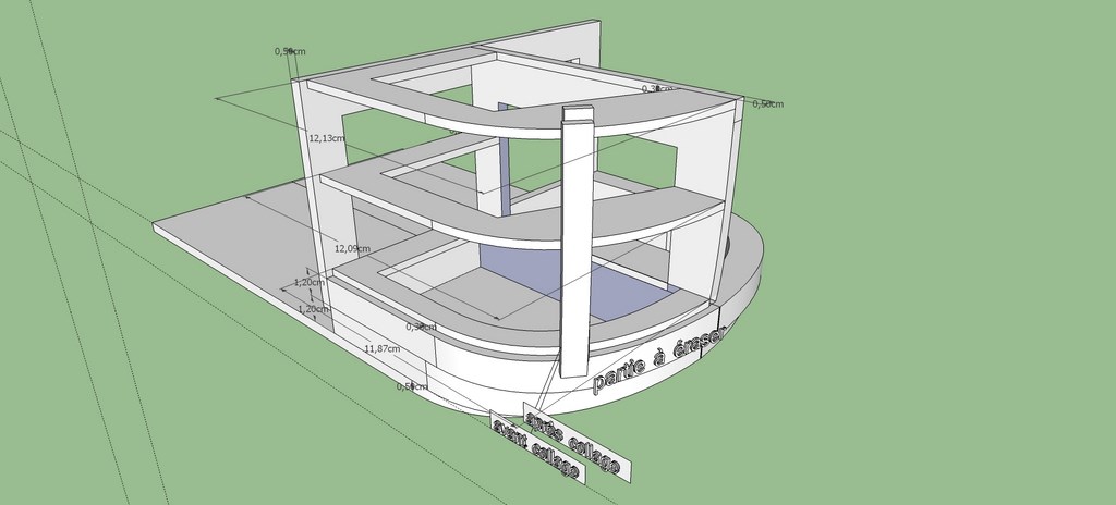

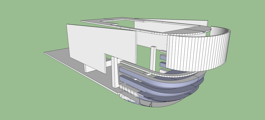

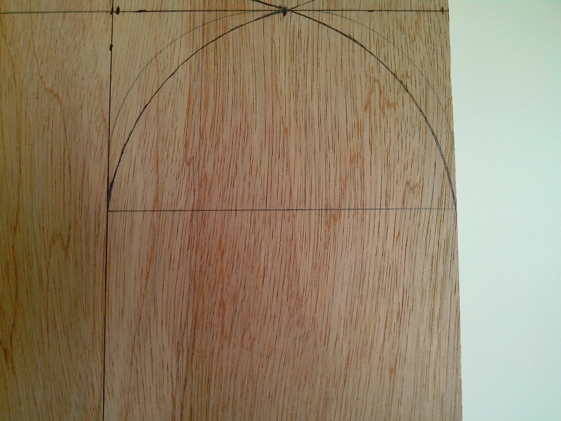

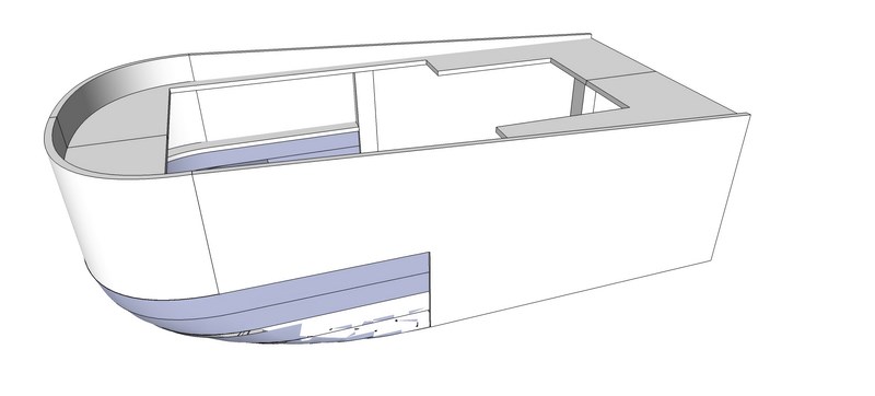

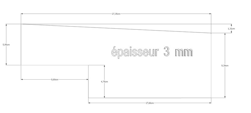

salut Mickael,
je te joint des prises de vue en éclaté pour que tu comprenne bien le principe, après pour le fond tu peu le faire partir du début a la fin ou par exemple le faire partir du deuxième couple pour l'arrière et du premier couple pour l'avant, avantage et inconvénient, avantage ci tu rate la partie arrière et avant tu peu recommencé que la partie raté et ne pas gaspillé dans ton cas 1,20m de contreplaqué, inconvénient, il te faudra mastiqué le fond aux niveaux des jointures.
je crois que je t'ai donné de quoi médité, après c'est sur il faut que tu y mette aussi un peu de tés neurones, rien n'est compliqué mais rien n'est simple non plus.

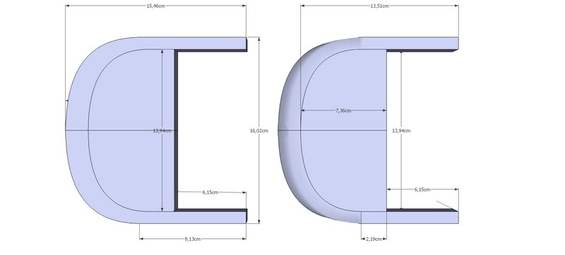

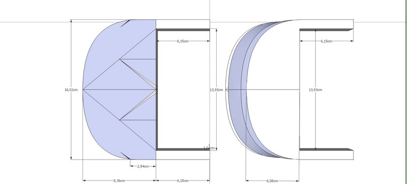

je vais te faire un schéma pour te montré comment galbé une forme qui peu servir pour les forme a l'avant de certain type de bateau, exemple petit synthe.
à suivre
