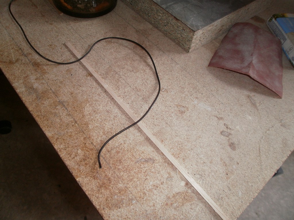

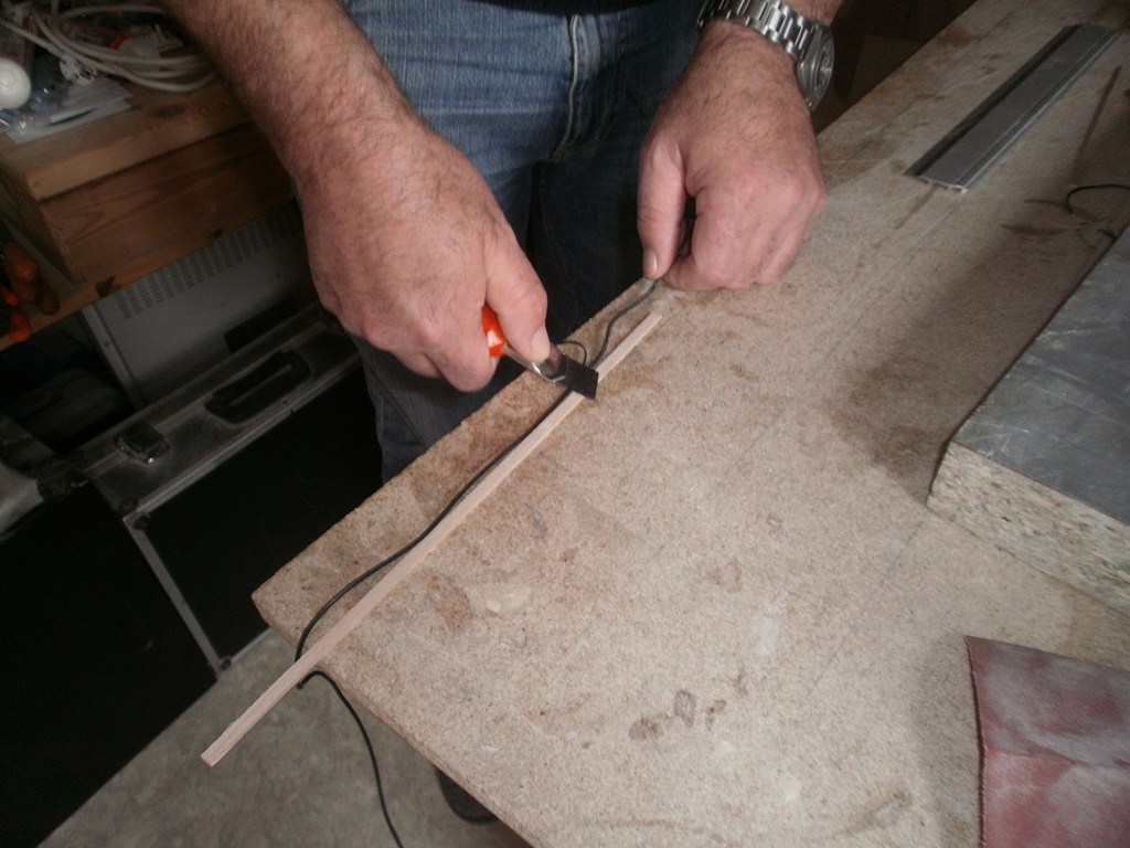

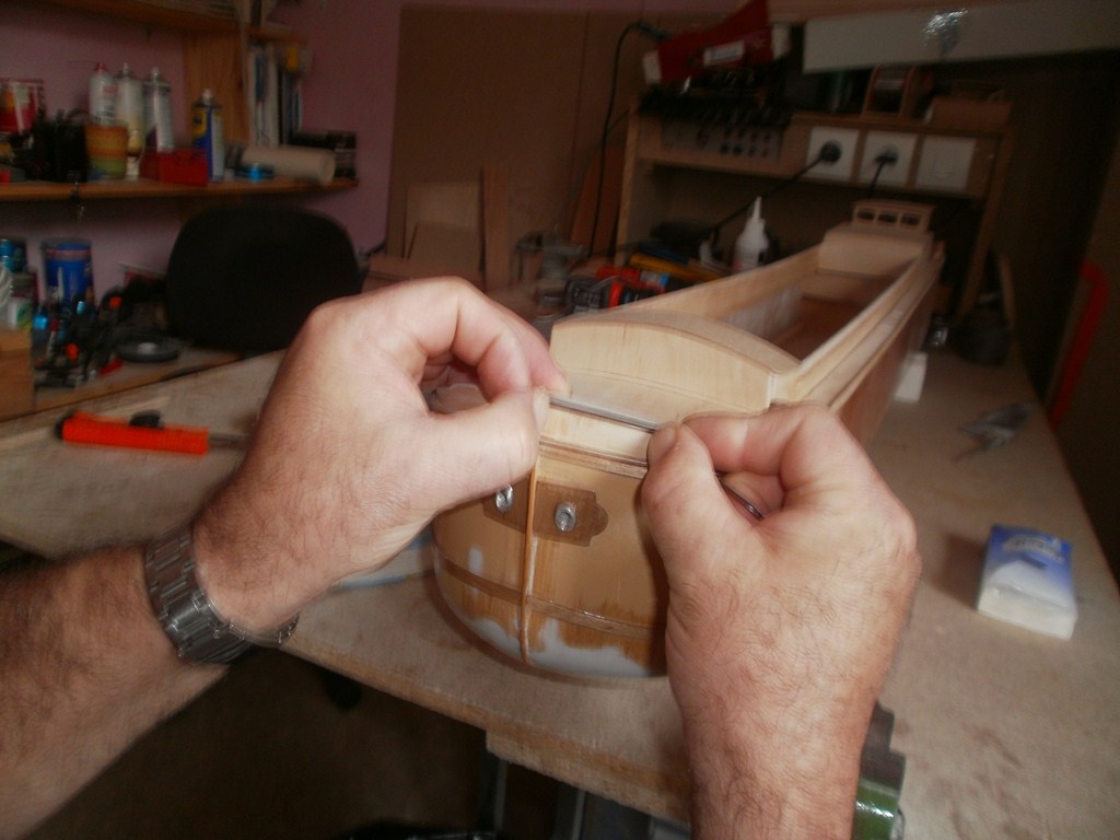

depuis quelques temps je chercher un moyen d'imité les renfort arrondie que l'on trouve sur beaucoup de bateaux riveté et je ne trouvé pas grand chose qui aurait pu faire l'affaire, le bois difficile a trouvé dans ces petite dimension et casse souvent dans les courbes et en plus il y a du ponçage a prévoir le métal (rond plein)dans certain cas font l'affaire mais il faut surcharger en peinture pour ne plus voir le rond.

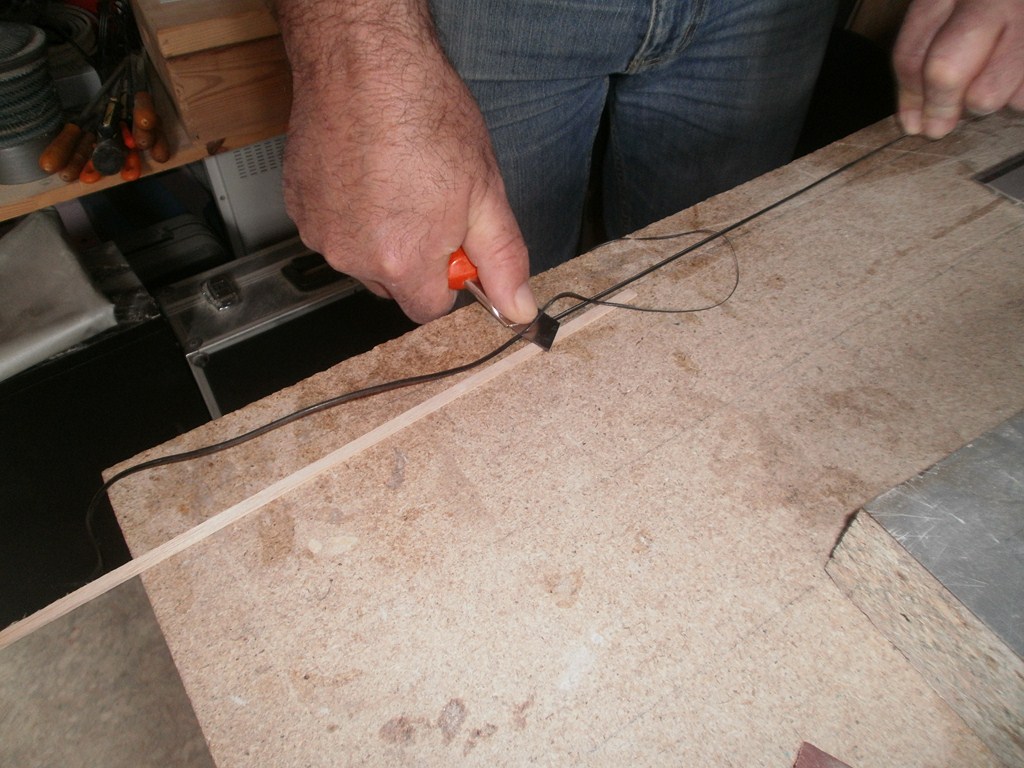

alors j'ai fait un essai avec la protection des fils électrique qui apparemment fonctionne un peu délicat a récupéré sur les trois quart pour évité cette effet de cylindre trop difficile a caché dans certain endroit et qui offre en plus la facilité de choisir le diamètre adapté aux modèle en fonction de l'échelle, mais je crois que les images qui suive en diront certainement plus que je ne pourrais le faire en écrivant trois pages sur le sujet.
encore un petit conseil pour la mise en pratique, tout d'abord choisissez une planchette inférieur a environs 25 % aux diamètre du fils posé la lame du cutter sur la dite planchette et tiré sur le câble, électrique, je l'ai fait, ça fonctionne plutôt bien.
ensuite je retire le cuivre de la gaine et je me sers de l'enveloppe pour créé ma pièce.

Dans la marine "salée", les bourelets en caoutchouc s'appelent des "bourlingues"!! Par contre as tu essayé les profilés "evergreen" c'est trés connu dans le modelisme naval, ça se colle à la cyano, c'est impecable

je ne connaissais pas, intéressant, par contre pour ce que je veux faire je ne pense pas que ce soit très souple ou pliable sur angle très serré, mais par contre très très intéressant pour les renfort qui longe la coque d'un bout a l'autre

On peut utiliser cette astuce de la gaine electrique, pour simuler les "lisses" en bois sur les rambarde. Mais c'est plus valable sur des modèles entre le 1/40 et le 1/50 ème.
Je l'utilise pour simuler la mousse anti dérapente des barres à roues "moderne" sur les voiliers de +/- 1 métre.

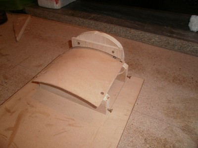

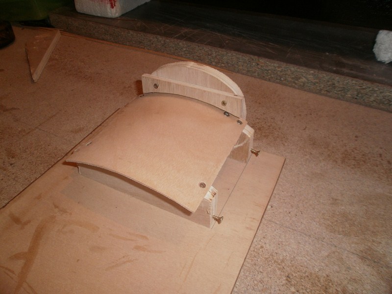

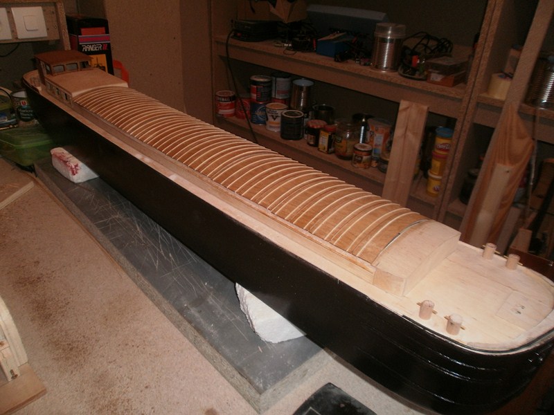

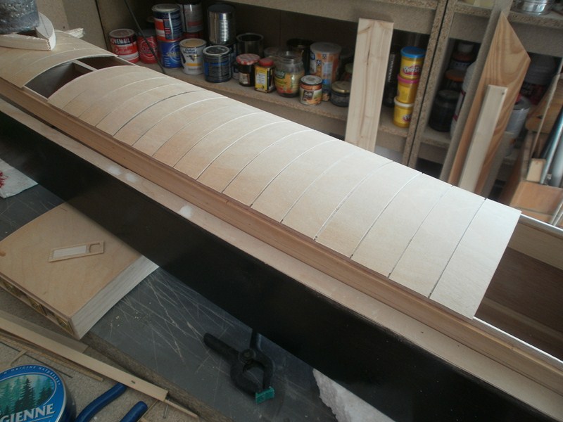

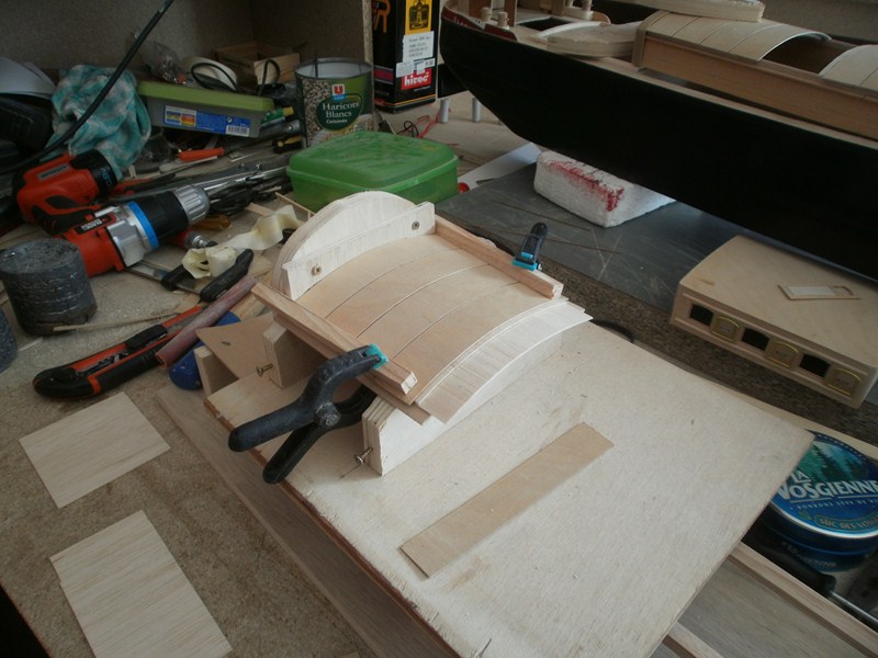

petite astuce pour la fabrication des écoutilles, la fabrication d'un petit chantier qui permet de gardé une forme plus ou moins identiques sur chaque portion, sur ce genre de bateau pas possible de les faire en une pièce a cause de la courbe de la coque, personnellement je les fait par quatre.
j'obtient cette forme en collant deux planche de BALSA de 1,5 mm ensemble sur le métier qui permet une fois sec de gardé la forme et après je colle ma planchette de contre plaqué de 1 mm sur l' ensemble, bien sur en me servant toujours du métier que j'ai fabriqué au préalable, je colle au final mes cordelettes en prenant soin d'enlevé l' excédent de colle et je passe le tout au G4.
travaux long et contraignant mais qui permet au final d'avoir un effet plutôt sympa et réaliste
