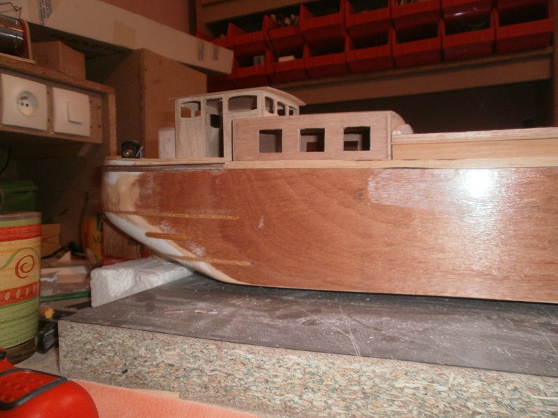

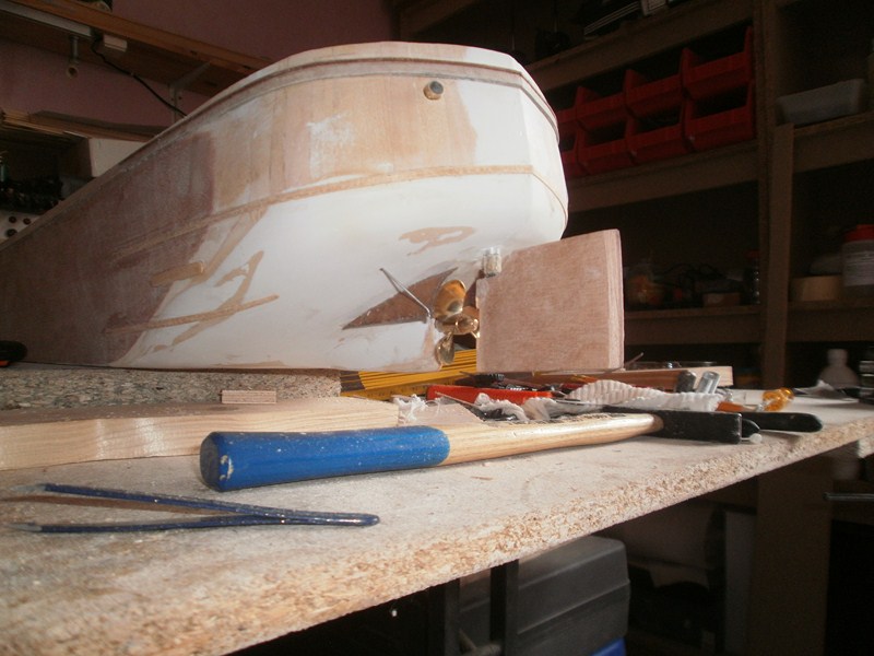

Messagepar gaëtan » Jeu 29 Mar 2012 16:45
je remonte le sujet pour que vous sachiez que j'essai de ne pas m' endormir sur le sujet, la coque est pratiquement fini, je vais essayer de mettre la fibre encore cette semaine étant donné que la semaine prochaine je n'ai pas le temps de continué elle pourra ainsi prendre le temps de sécher.
ça a quand même plus de gueule avec une hélice métal
amicalement Gaëtan

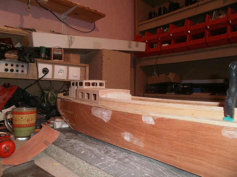

Messagepar gaëtan » Ven 6 Avr 2012 08:36
les info sur le GERRY étant venue un peu tard ça bouleverse un peu mon chantier, mais bon mieux vaut tard que jamais, j'ai donc fait quelques modification aux niveaux de la marquise et de la cuisine qui apparemment n’existe que dans ma mémoire que je soupçonne d'être défaillante ou du moins très sélective.
je vous joint une image des modifications et je doit bien l'avouer, ça ressemble beaucoup plus au GERRY que j'ai connue.
amicalement Gaëtan
gaëtan

Messagepar gaëtan » Ven 6 Avr 2012 09:35
Eddy a écrit:Joli ! Je vois bien la résine aussi :D
oui Eddy, après info j'ai résiné mais son le tissus de façon laisser sur le bois une couche dur et étanche sans l’inconvénient du tissus qui dans ce grammage est plutôt galère a appliqué mise a part la partie du tunnel ou la résine fibré tient le tout, je ne devais pas avoir de problème car tu a pu remarqué que la conception du cul est faite autrement que celui du vagus, j essai de ne plus mélanger des bois différant dans la conception de façon a ce que lors d'un choc thermique les matériaux réagisse idem, car après mur réflexion je pense que l'endroit ou tu faisait naviguer l'eau devais être très froide, d'ou le phénomène désastreux que tu a connue.
par contre je suis plus lourd en poids a l'arrière chose qui n'aurais pas était bonne avec le VAGUS a cause de ces deux batterie c'est déjà limite dans la version: a vide.
bon, il existe d'autre accu, moins lourd, moins performant dans la duré et surtout plus onéreux
amicalement Gaëtan
gaëtan
