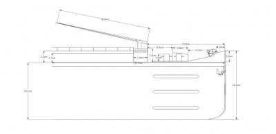

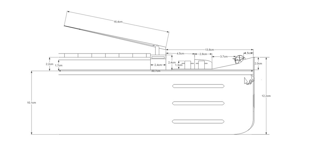

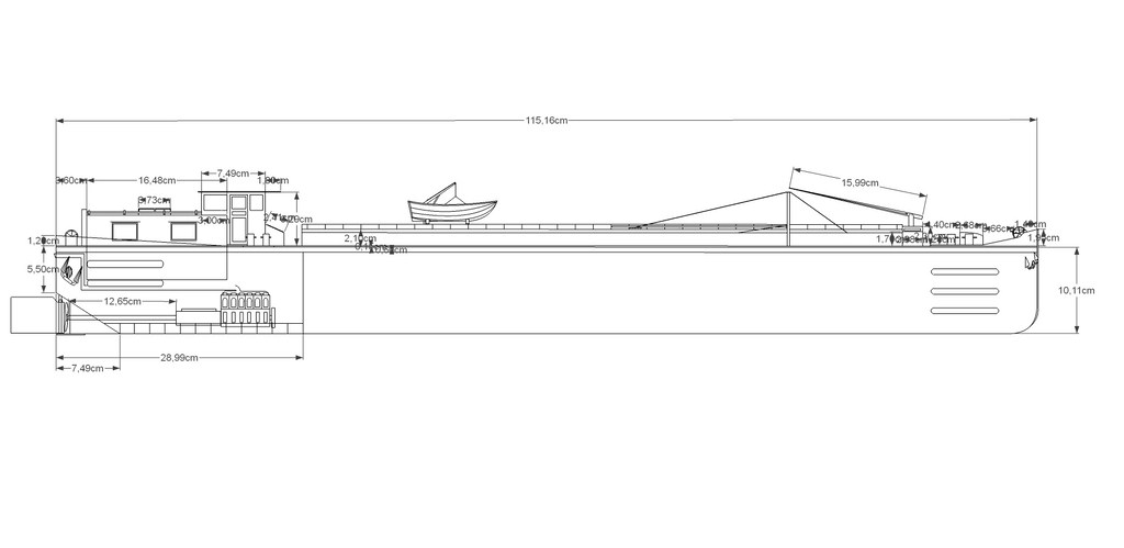

par gaëtan » Ven 10 Fév 2012 16:11
petit schéma aux cm pour l'éclusier
plan avant péniche côté (Copier).jpg (34.56 Kio) Vu 5145 fois
- des côtes moyenne aux 1/30 eme
amicalement Gaëtan

par eclusier95 » Ven 10 Fév 2012 17:04
merci gaetan j'imprime ça demain super
amicalement michael

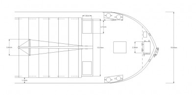

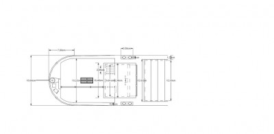

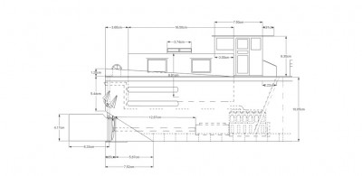

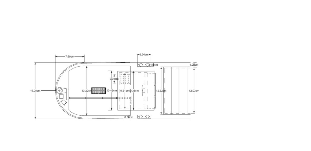

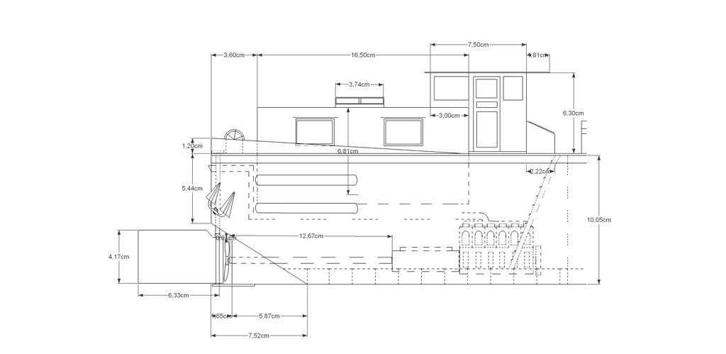

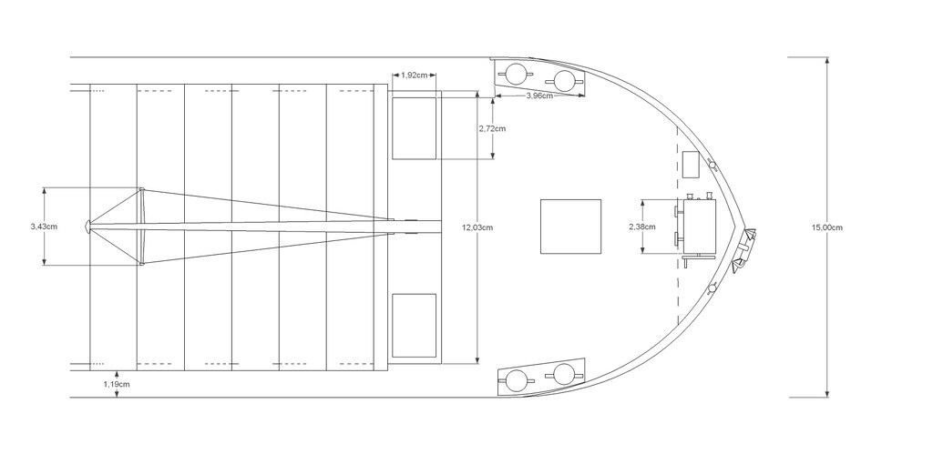

par gaëtan » Sam 11 Fév 2012 14:58
eclusier95 a écrit:aurais tu le cul du bateau comme croquis identique au nez ? ( vu de coté et de face ?)
sinon ne croyais vous pas que le faite de faire une maquette d'un bateau avec le cul carré serais pas plus simple pour moi me faire la mais ? en tous cas j'ai envie dans faire une et sa prendra le temps que sa prendra hihihihi.
merci d'avance et merci a vous tous c'est franchement gentil
plan péniche avant (Copier).jpg (42.01 Kio) Vu 5128 fois
plan péniche arriére côté (Copier).jpg (47.77 Kio) Vu 5128 fois
plan péniche arriere 01 (Copier).jpg (34.16 Kio) Vu 5128 fois
plan péniche (2) (Copier).jpg (41.47 Kio) Vu 5128 fois
amicalement Gaëtan

par eclusier95 » Sam 11 Fév 2012 15:49
whouaaaa trop bien merci gaëtan
