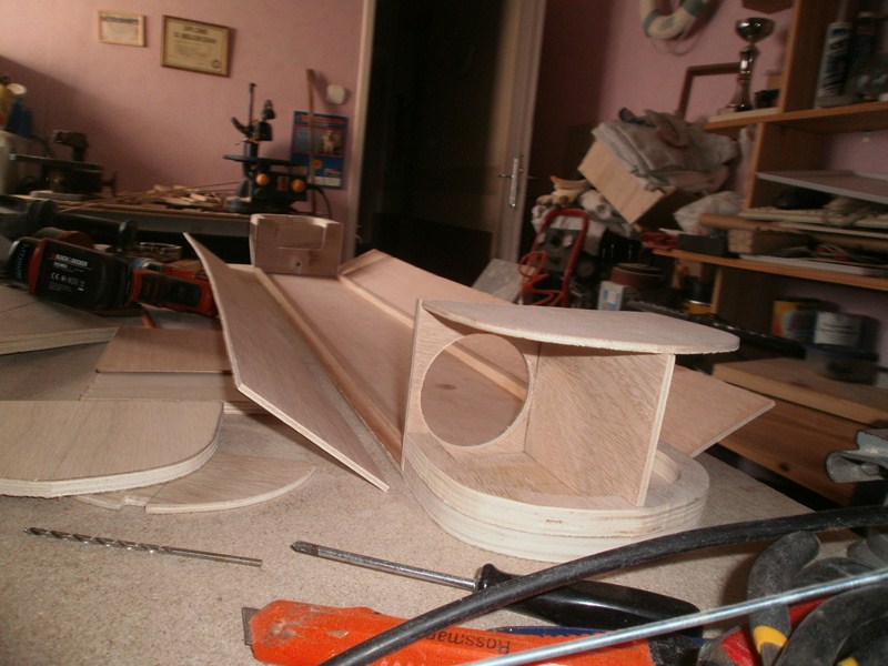

je crois que j'ai réussi a redémarré le vieux diesel (moi) j'ai retrouvé de l'inspiration et je vais essayer de construire un nouveau navire, projet que j'ai nommer GERRY il gardera cette devise uniquement si je suis satisfait du résultat final et oui j'ai mes exigences la seul chose que je ne pourrais lui attribué c'est son immatriculation je ne la connais pas, mais je ne désespère pas ce forum ma déjà étonné a plus d'une reprise qui sais, par contre ne vous attendez pas a le croisé lors d'un voyage ce bateau a était déchiré, depuis pas mal de temps dans les années 80 j'ai cru entendre.

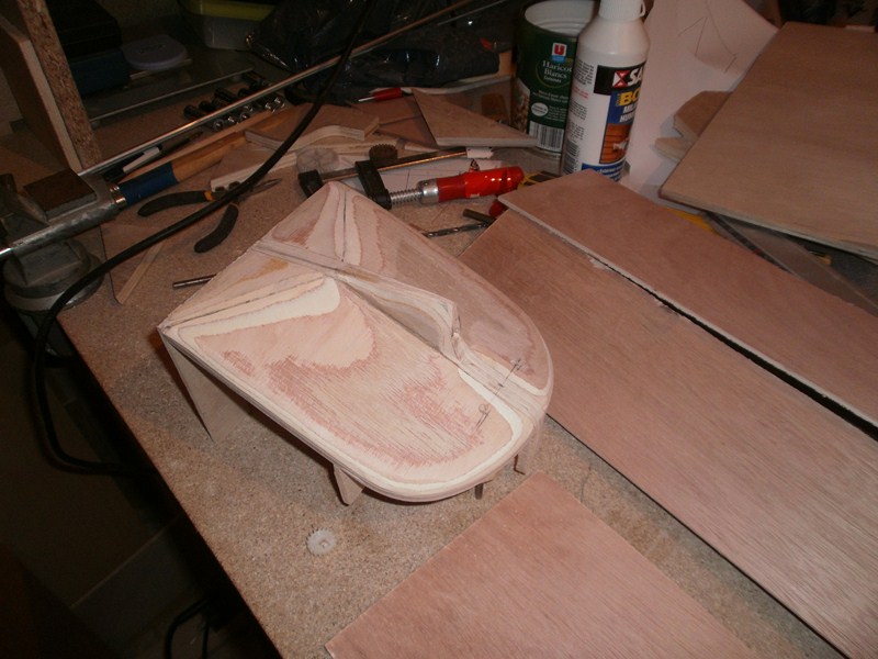

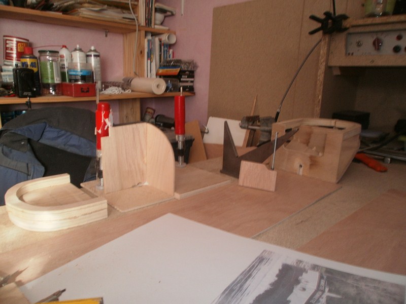

j’arrête là mes palabres et je vais vous mettre quelques cliché du début du chantier, vous remarquerez aussi que mon atelier est toujours aussi bien ranger, mais bon j'ai une excuse c'est la seul endroit ou Madame na pas le droit de pénétré comme dirais l'éclusier hi hi hi...
partie arrière
partie arrière vue dessous
vue arrière

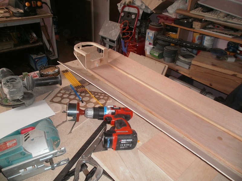

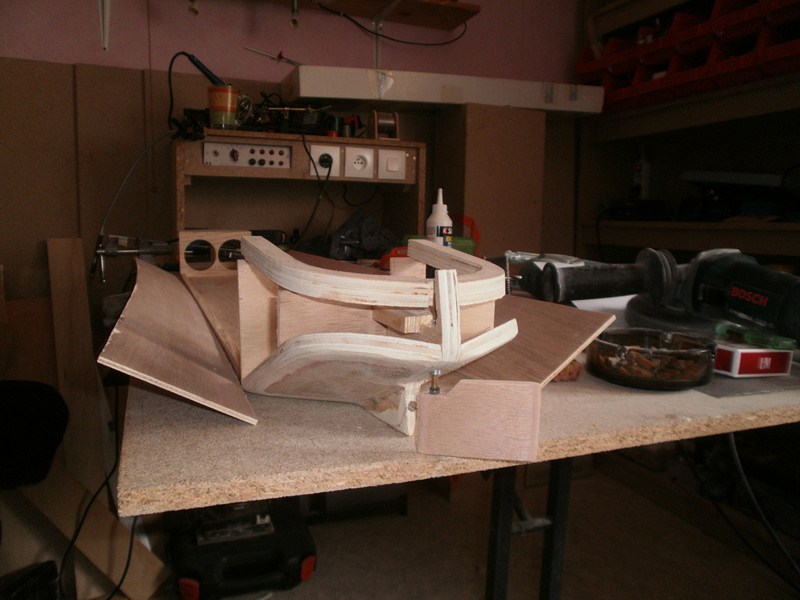

partie avant
partie avant 2

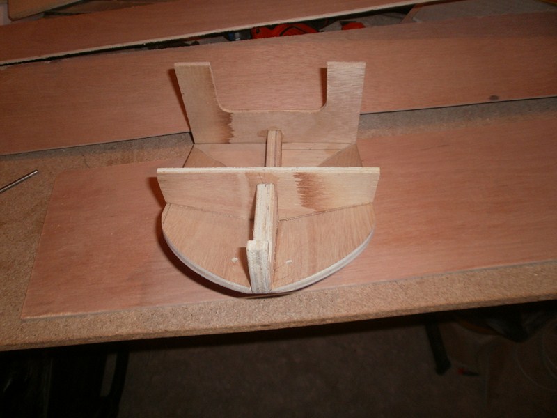

les côtés arrivent
côté avec partie arrière

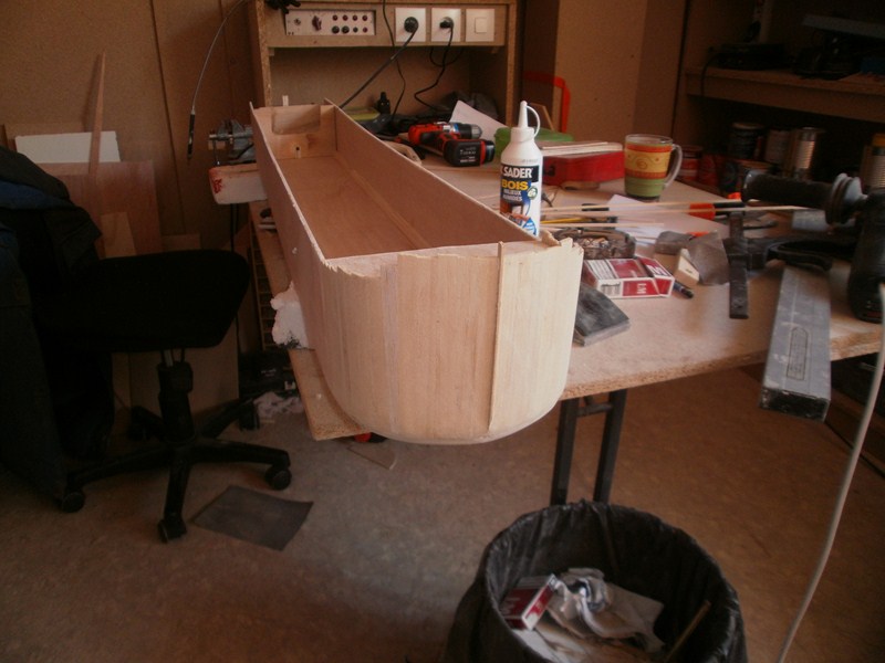

ça prend forme
a suivre.

j'ai déjà tout découpé mes pièces du plan mrb plus cas collé mais il me manque encore la baguette de 5/5mm sinon je comprend pas la comment il va faire pour flotté ce bateau avec le poids ? car la je ne pense pas que ce soit du 5mm ? la sa sent le double non ?
mais avec de tel photos vraiment sa aide vraiment plus que des écris enfin pour moi c'est plus simple et franchement j'espère tenir le coup et vraiment d'une comprendre et réussir une maquette car vraiment c'est un passe temps excellent je trouve,moi perso j'adore et quand je vois ce que vous arrivez a faire whouaaa.

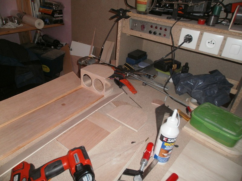

petite question encore hihihiih
c'est quoi c'est deux espèces de gros rond sur la partie arrière ?
sinon tu achète carrément des panneaux ou quoi pour avoir tout ces longueurs ? hihihi

Messagepar gaëtan » Mer 22 Fév 2012 21:13
les rond sont sur la partie avant il ne sont là, que pour avoir un accé quand je poserais les chaîne d'ancres et bien sur contrôle lors des essais d'étanchéité, fait avec une scie cloche que l'on trouve dans les magasin de bricolage pour une dizaine d'euro et pour ce prix tu a 3 diamètre, ci m'est souvenir ne me trompe pas 30, 50, 70
pour ce qui est des longueur de contreplaqué j'achète des plaques de 3mm de 1,20 sur 2,50 m le prix : une trentaine d'euro ça revient beaucoup moins chère sous cette forme, bon c'est vrai j'ai la chance d'avoir le véhicule dans le quel ça rentre :mrgreen:

Messagepar eclusier95 » Mer 22 Fév 2012 21:32
ok ok je note encore cette petite astuce bien pratique et surtout a prendre en compte chose qui n'est pas expliquer bien souvent sur les plans.
pas de chocolat ? pas grave je suis patissier en plus de cela ( de formation cap en poche)donc je me ferais plaisir tout seule hihihih mouhahahahah.
la pour info donc c'est du ctp de combien pour ta maquette ? car sur la photo ont dirais du 8 ou du 10mm non ?
en tous cas la technique tu tu emploi pour faire tes maquettes n'est absolument pas les mèmes que sur le plan mrb a faire comme tu fait la je pense que c'est plus simple ( entre guillemet)et faire l'avant avec les baguette de samba de 3mm que de faire cul + nez en petite baguette non ?
enfin a voir tes photos moi perso je pense faire comme ça.
