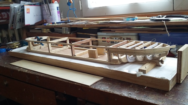

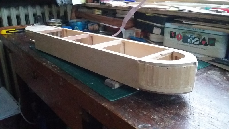

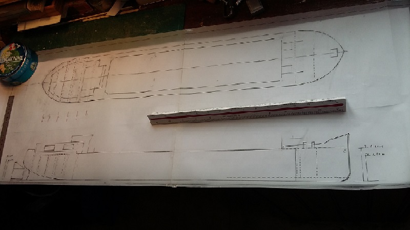

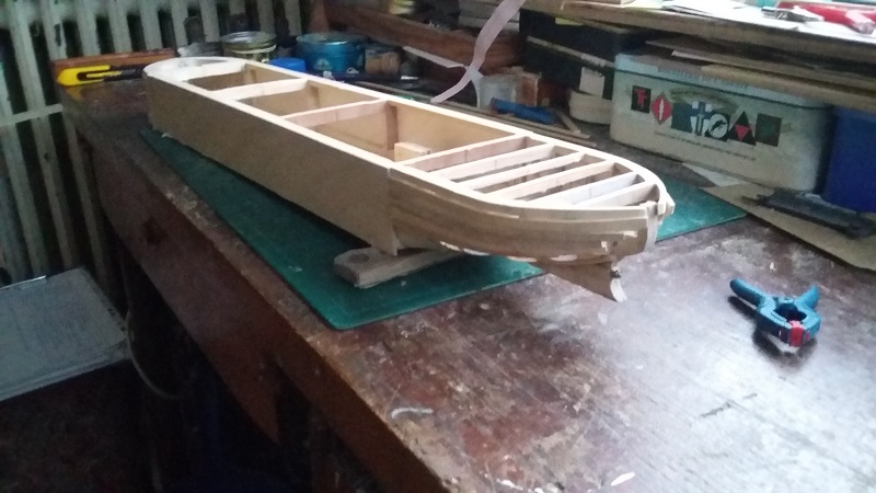

Je suis en train de lance la construction d'un automoteur du Canal du Midi, sortie des chantier Vandeville .La séries des 5 premières.
Apres la réalisation du plan,je me suis basse sur les photos des bateaux Tage et Escaut trouvées sur le forum et sur le net.Le model est réalises à échelle 1.50.
Le plus compliqué a été de réalises les couples, pour cela j'ai effectuer des couples et une quille en carton.
Une coque en bois : couple , quille, font et les cotés en CTP, et un bordage en baguettes de samba pour l avant et l 'arrière.
Bonne maquette.
début du montage de la coque.
le plan

La coque est en cours de montage.

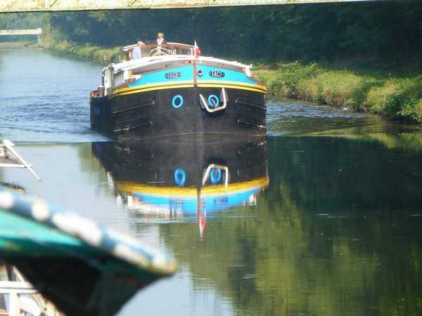

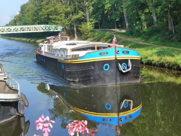

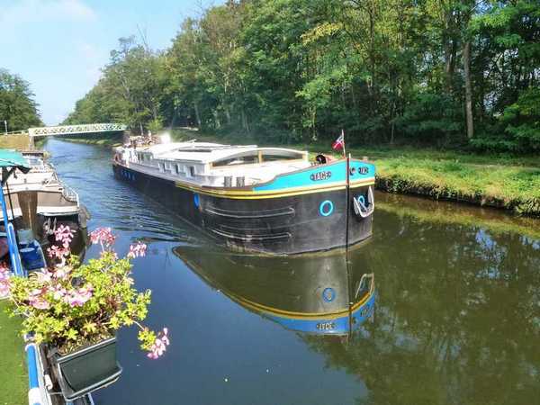

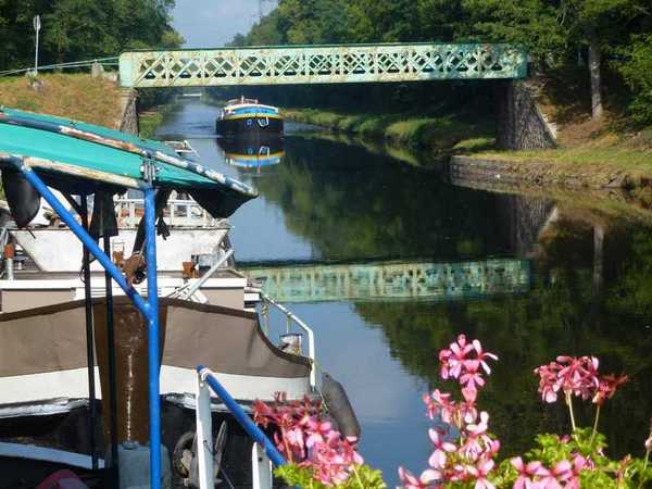

Messagepar Blue_Berry » Sam 9 Avr 2016 18:22

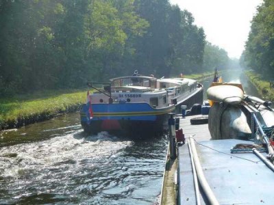

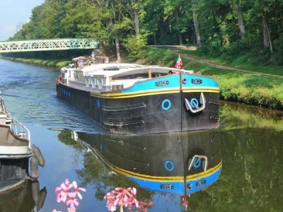

Voici le passage de Tage le 1er octobre 2014 devant mon bateau :
Il n'a pas bougé de Roanne depuis.

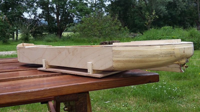

Messagepar landin » Lun 18 Avr 2016 13:40
bonjour
Merci Blue Berry pour les photos du Tage, je suis un peu loin de Roanne pour venir faire quelles photos et prendre des mesures.
Oui Gaetan mon projet avance bien car je suis pique par le virus , en plus ce bateau est un coup de coeur.
Voici des nouvelles photos, la coque est bordée , il reste plus que les blocs arrière et les travaux de poncage de la coque.

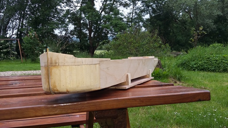

Messagepar landin » Mer 1 Juin 2016 22:30
Bonsoir
Des nouvelles du chantier du Vandeville.
La mise en forme de la coque est terminée , par la pause du tunnel pour l' hélice.
Le pont sur l'avant et le pavois ont été colles.

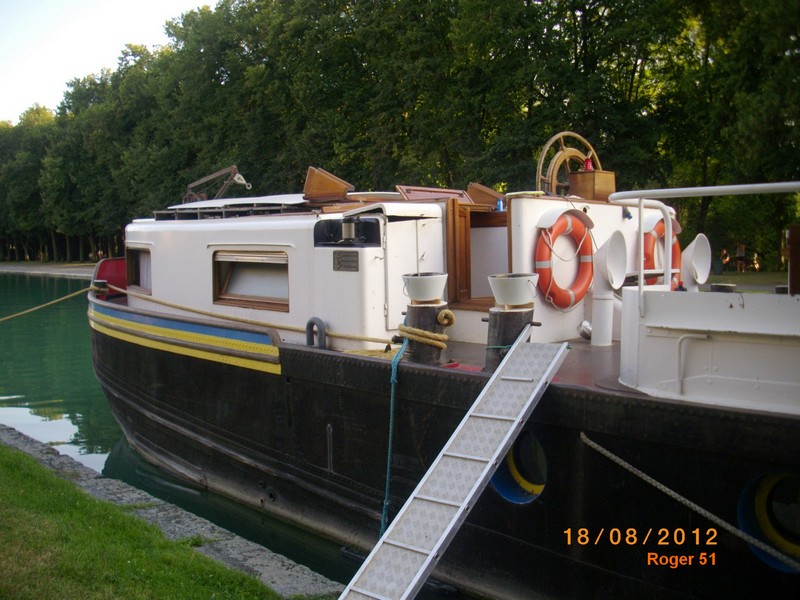

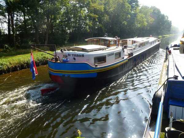

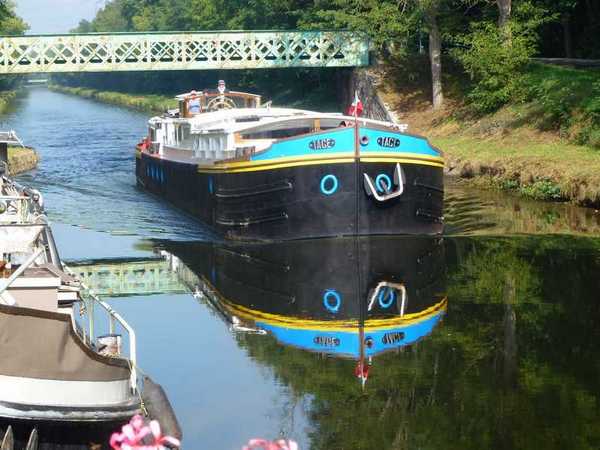

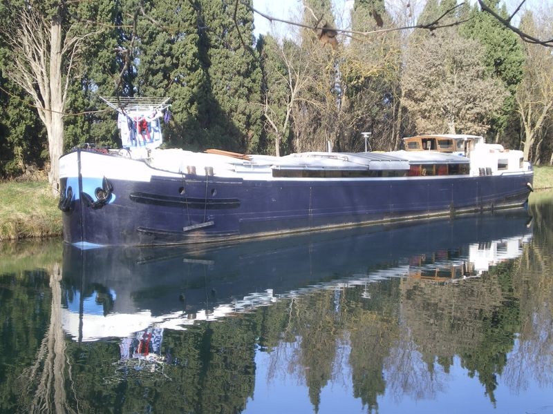

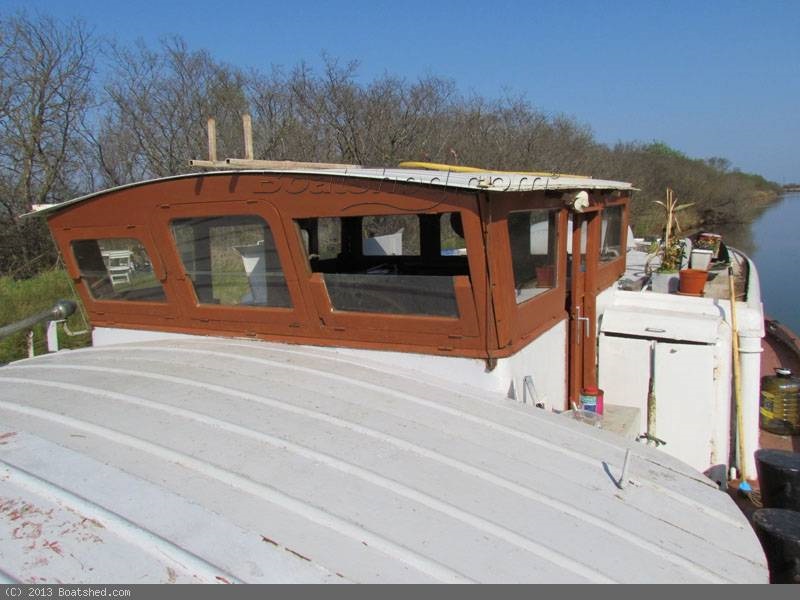

Petites questions: sur la photo du bateau Escaut , les panneaux cale et hiloire de cale , sont proche la timonerie. Ou alores une modification lors de la transformation en bateau logement? Comme sur le Tage un espace entre l 'hiloire de cale et la timonerie.
Quelle est la hauteur de hiloire de cale?
Merci pour les réponses.
Cordialement.
Landin
