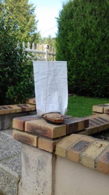

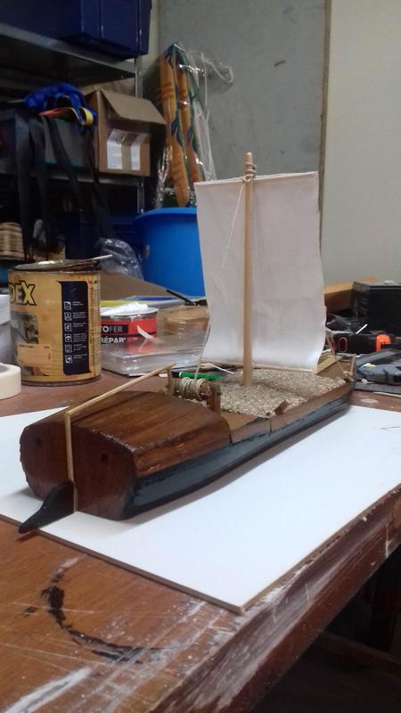

nouvelle maquette:toue sablière de loire au 1/35 éme

J'ai appris ce matin que mon mat et ma voile était trop petite,donc retour au chantier.je vais aller voir le lien.

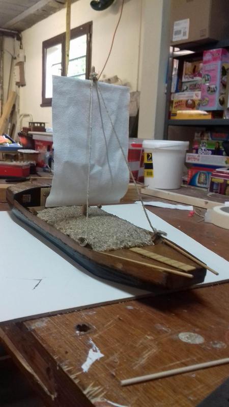

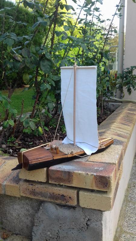

Messagepar serpentar » Sam 30 Sep 2017 07:16
modification de la voile.

Messagepar Blue_Berry » Sam 30 Sep 2017 11:25
Oui, c'est plus une voile de Loire ainsi. Il faudrait qu'on voie les coutures verticales de "toiles", chacune de ces toiles mesurant environ 1 m de large. Tu peux les dessiner au crayon pour ne pas t'enquiquiner comme Alain le fait :D
En effet, une voile de bateau de Loire est plus haute que le mât qui la soutient pour qu'elle "fasse bien les fesses" quand le vent la gonfle.

Messagepar serpentar » Sam 30 Sep 2017 11:43
Je suis à la recherche du fagnion en haut du mat,j'ai prévu mais je cherche si le fagnion était une compagnie ou une région ou à un seigneur de la région.????
