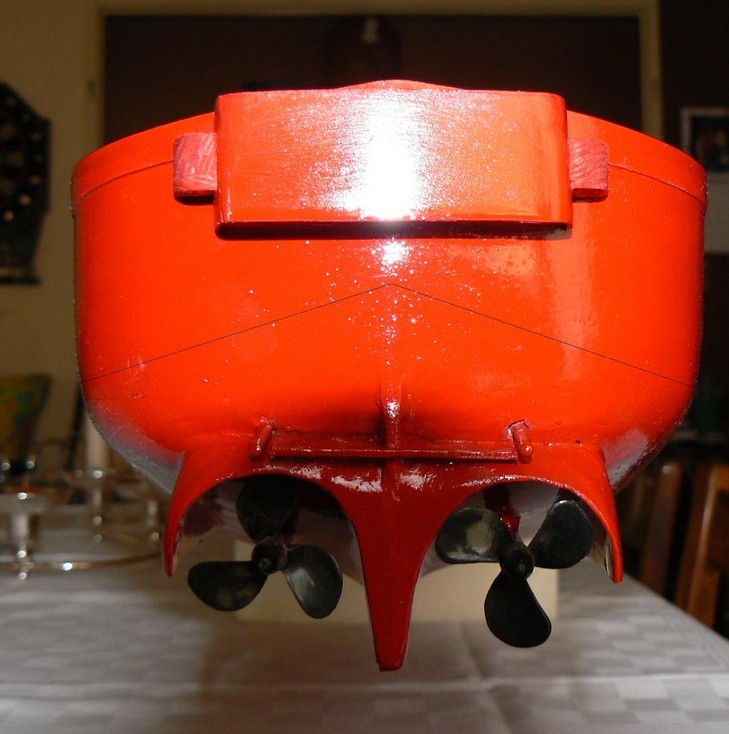

intéressant ton projet, pour ma part comme te la dit Eddy je triche sur la hauteur mais je garde toutes les autre côte tout simplement pour une question d'esthétique et surtout quand elle sont navigante, pour évité de gros problème avec l'hélice qui elle doit être immergé, a ton échelle l'hélice fait deux centimètre de diamètre, je ne sais même pas ci on les trouves a trois pale dans cette dimension.
une petite image qui montre assez bien les proportions
sur ce modele la coque fait trois centimetre de plus en hauteur
amicalement Gaëtan

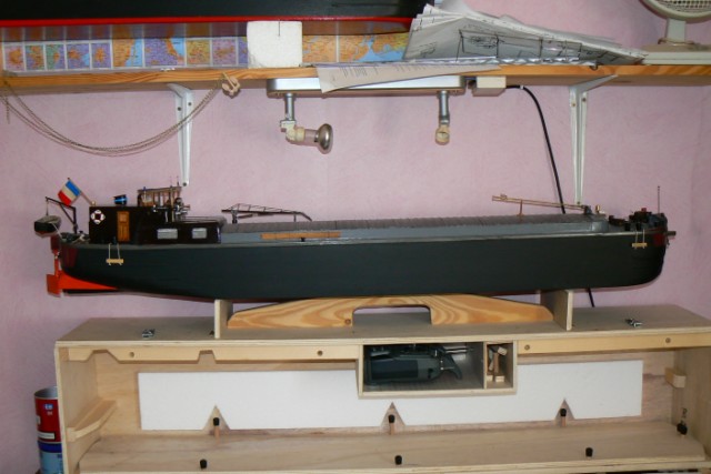

l'Echelle de ma maquette est 1/40
pour long 960mm
larg 125mm
hauteur bordaille 72mm
forges de strasbourg de 1949

Messagepar Eddy » Ven 24 Juin 2011 21:14
Bah oui.... dès que tu fais arrière, il part sur le côté ;-)
Sauf.. Le Vagus car deux hélices :D

Messagepar Eddy » Dim 26 Juin 2011 07:31
En fait il y a aussi une grande quille sur le Vagus, les deux hélices sont vraiment séparées, cela explique aussi ceci ;)
Regardes....
