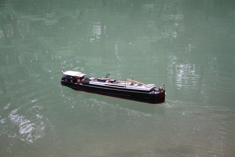

oui Eddy, pour moi la réponse que tu a donné me satisfait, je rajouterais juste que tout bateau motorisé se nomme automoteur peut importe leurs dimension.
pour répondre a notre ami Landin le plan de l'automoteur est je crois un plan de bateau du genre VAL DARAN donc des chantier vandeville, construit a l'origine en 30 mètre de long pour le canal du midi je ne me souvient plus de la largeur mais des spécialistes vont nous répondre sur le sujet.
pour ce qui est des côte de mes bateaux aux 1/30 pour un 38,50 m : 38,5X 3=115,5 m de long, 5,05X3=15,5cm de large, 2,70X3=8,10cm, de hauteur de coque, personnellement je triche un peu je leur donne une hauteur de 10cm en moyenne pour leurs donné un effet plus réel, , je trouve que la proportion est mieux répartie et aussi pour des raison technique, voila j'espère avoir étais plus ou moins claire.
P.S: landin, je ne sais pas ci tu a déjà était sur mon blog ? l'adresse se trouve à la base de mes méssages.
le MCA en navigation automoteur de 38 m
amicalement Gaëtan

Messagepar Eddy » Ven 23 Sep 2011 16:32
Oh ? je le connais celui-ci :D :D
Re: chaland automoteur "Axelle"
Messagepar gaëtan » Ven 23 Sep 2011 18:35
j'en suis sur d'ailleur le VAGUS ne devais pas étre bien loin
