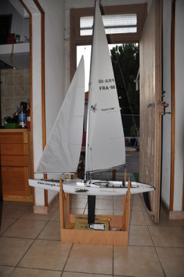

Je possede 3 bateaux:
- Un voilier classe M (Photo 1)

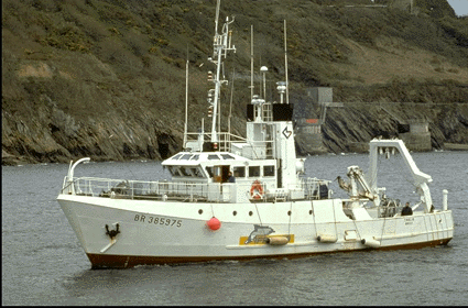

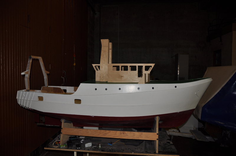

- Le "THALIA" (Photo 2 l'original, photo 3 le model) navire de la flotte d'IFREMER selon un plan MRB au 1/25eme, j ai juste multiplié les cotes par 2 ce qui donne un model reduit de 1.96m de long et de 60cm de large. Une fois dans sa ligne d'eau (batterie de voiture plus les lests en plomb) il pese 115Kg :shock:

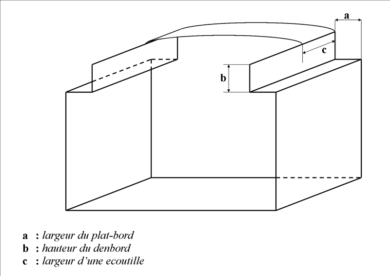

Etant en train de refaire les plans, il me faudrais deja trois cotes:
La largeur du plat bord
La hauteur du denbord
La largeur d'une ecoutilles (le nombres aussi pour les petites Synthe)
Pour les clans, je pense à la normalisation aux 50cm
Eddy, si tu as des cotes pour le logement, la marquise d'origine etc etc
Merci d'avance :wink:

Soucieux du detail, je cherchais la largeur (moyenne) d'une ecoutille. J'ai trouvé mon bonheur en fouinant sur le site d'annonces "le bon coin", il y en a à vendre avec les traverses et donc les dimenssions :wink: cool....
ecoutille: 57cm x 410cm
traverse: 6.5cm x 410cm

57 cm de large pour une écoutille me semble petit !
je pense que 70 cm serait plus proche de la réalité .
Sur mon ancien bateau il devait y avoir 38 écoutilles
dont 37 sur la partie cale pour une ouverture de 26 m
et quelques cm (moins de dix)
Avec des écoutilles en Alu ou Galva logiquement elles sont
encore plus larges.

Bien vu Roger, je me demande si sur le Vagus-Vagrant ce n'était pas 71 ou 72cm pour les écoutilles d'origine ?

après un petit calcul rapide cela nous donne 68 cm, 38 écoutilles pour 26 m d'ouverture de cale
amicalement Gaëtan
