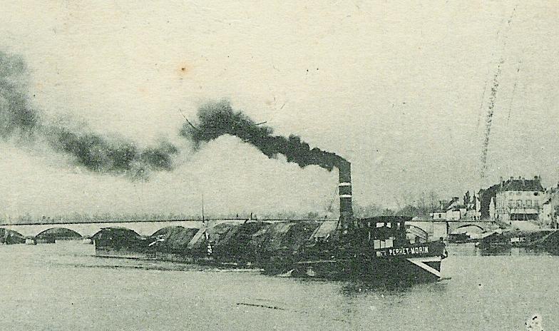

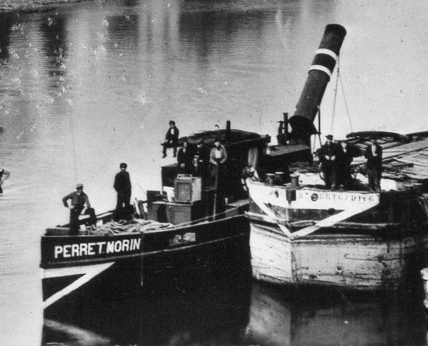

Messagepar ROL78 » Jeu 9 Fév 2012 11:27
Celui-ci en attente certainement d'éclusage mais je ne connais pas le site
Remorqueur HPLM et son convoi

Messagepar davidships » Jeu 9 Fév 2012 22:46
Pour la gallerie

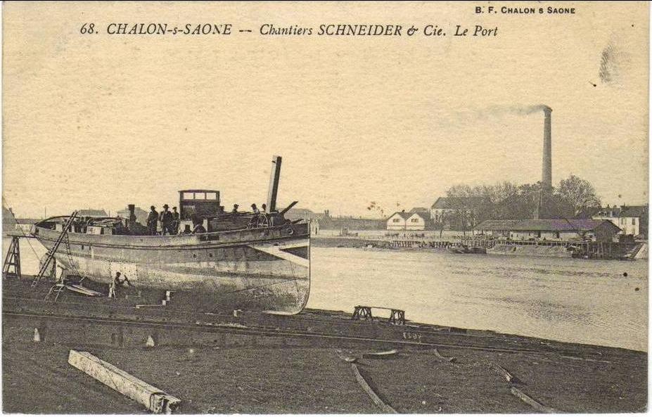

Messagepar davidships » Ven 10 Fév 2012 00:17
Je serais reconnaissant pour la confirmation que j'ai compris l'origine du remorqueur PERRET-MORIN correctement. Bien qu'elle soit énumérée comme étant construit en 1886 par Schneider au Chalon-sur-Saône, je comprends qu'elle a été reconstruite par Schneider d'un porteur PARISIEN, qui avait été construit par Cochot à Paris en 1850. D'abord elle a été convertie de la palette en propulsion de vis, mais toujours avec deux chaudières et cheminées ; alors plus tard elle a été convertie en chaudière et cheminée simples. Elle était effectivement le prototype pour les remorqueurs de Rhône construits dans les 1890s chez Arles (PHOQUE, SCORPION, DRAGON)
[référence Escudié & Combe "Vapeurs sur le Rhône", Paris & Lyon 1991. pp400-401]
En tous cas, voici PERRET-MORIN recevant des réparations de coque chez Schneider - et, la cheminée étant coupée, elle peut-être reçoit une nouvelle chaudière.

Messagepar ROL78 » Sam 11 Fév 2012 22:04
Bonsoir,
J'ai un doute sur l'identité du remorqueur sur cale en effet si vous regardez la photo du CIGALE qui est sur le site vous verrez qu'il a sur l'avant un appendice que l'on ne vois pas sur le PERRET MORIN

Messagepar davidships » Dim 12 Fév 2012 12:33
Vous avez raison, Rol78. Quelles sont ces 'protubérances' et qu'était-il leur but? Je les ai vues sur d'autres remorqueurs. Étaient-elles un dispositif permanent ?

Messagepar kikicmr » Dim 12 Fév 2012 19:17
"Cochot Frères" was a boat and steam engines builder, start XIXth century, in Paris (12-14 Faubourg Saint-Antoine Street). One boat built in the 1820's or the 1830's was "LE PARISIEN", who navigated on the Seine River between Paris and Melun.
The boat "LE PARISIEN 2" was probably built in the 1840's for the navigation on the Saone and Rhone Rivers, for 400 travelers.
I think that "LE PARISIEN" became "PERRET MORIN" after works on Schneiders' shipyards in 1885 or 1886. He belonged to the company "Mines de Blanzy".
We can easy find postcards with "LE PARISIEN 2" on the Saone River, dating 1900's (register nummer : LY30F).
Sorry for my english...
"Cochot Frères" était un fabricant de bateaux et de machines à vapeur du XIXe siècle, sis à Paris, 12-14 rue du Faubourg Saint-Antoine. Un des bateaux construits dans les années 1820 ou 1830 s'appelait LE PARISIEN et naviguait sur la Seine entre Paris et Melun. Le bateau "LE PARISIEN 2" a probablement été construit dans les années 1840 pour la navigation sur le Rhône et la Saône, il pouvait embarquer jusqu'à 400 passagers.
Je pense que LE PARISIEN est devenu le remorqueur PERRET MORIN après transformation sur le chantier Schneider en 1885 ou 1886. Il appartenait à la compagnie des Mines de Blanzy.
On trouve facilement des cartes postales des années 1900 sur lesquels on voit LE PARISIEN 2 sur la Saône (matricule LY30F).

Re: PERRET MORIN
Messagepar ROL78 » Ven 17 Fév 2012 17:27
Bonsoir,
La protubérance que l'on voit à l'avant du remorqueur semble être un système de mouillage d'après le plan,mais ceci reste une supposition de ma part peut-être que les spécialistes de Rhône/Saône pourront nous donner la réponse
ROL78
Messages: 1280
Localisation: Yvelines
Re: PERRET MORIN
Messagepar Statio » Ven 17 Fév 2012 17:36
bonjour, je crois que le remorqueur pouvait s'ancrer et il pouvait tirer son convois avec un treuil

Messagepar Craponne » Mer 10 Fév 2016 20:07
Bonsoir,
oui ce dispositif d'ancrage caractéristique des bateaux du bassin Rhodanien (en France car on en avait également à l’étranger sur d'autre bassin tel le Danube) permettait dans ces fonds particuliers des eaux des Saône et Rhône d'assurer un ancrage de qualité. Le dispositif était appelé Brick.
Je l'avais évoqué concernant le FURET ici

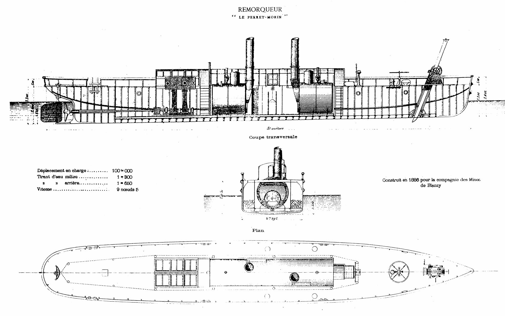

Messagepar Orvanne » Dim 15 Nov 2020 21:22
Remorqueur extrait d'un groupe de Verdun sur le Doubs
Extrait CP Coll. GM
PERRET MORIN - LY712F
-à HPLM de Lyon
-Chantier Schneider 1886
-moteur de 150cv
-30,16x4,65m
