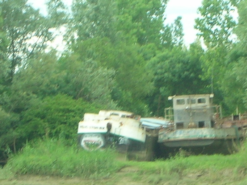

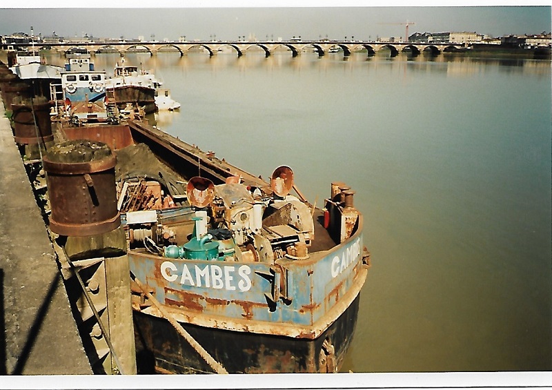

Ce bateau est un ancienne barge porte-vase du port de Bordeaux , transformé et motorisé pour en faire un bateau de gravier pour la sté Diaz.
CAMBES : environ 45m x 6m80 , 2 moteurs DK6 Baudouin en TWIN (jumelés sur une seule hélice).
2014 à l'état d'abandon, à Langoiran

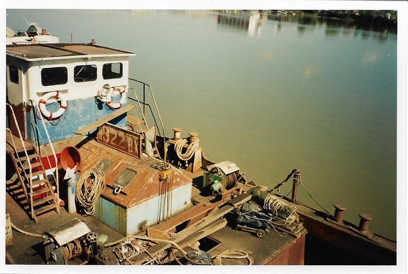

Pour compléter:
BX-1522-F
Bateau construit à partir d'un porte-vase du Port Autonome de Bordeaux de 39m x 7m chantier à Lübeck.

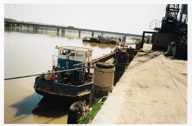

Messagepar pinquet paul » Lun 30 Déc 2019 20:03
Quelques photos retrouvées !!!

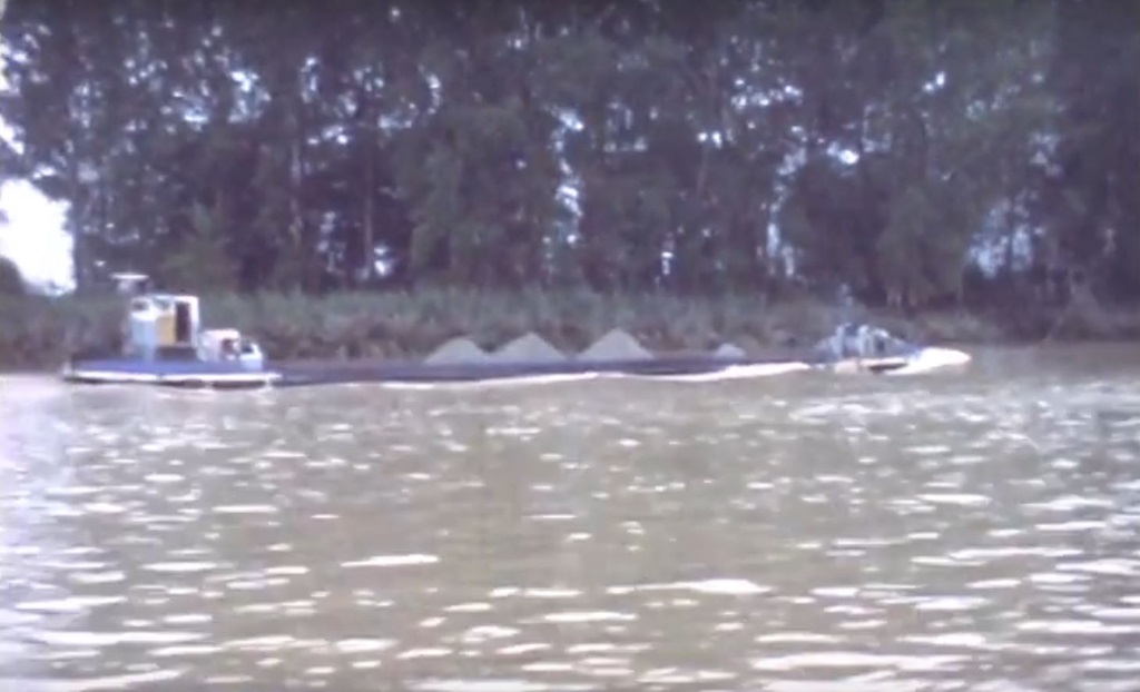

Messagepar escaut » Jeu 13 Fév 2025 11:54
Le CAMBES en navigation sur la Garonne
Source : Vidéo famille Lafon

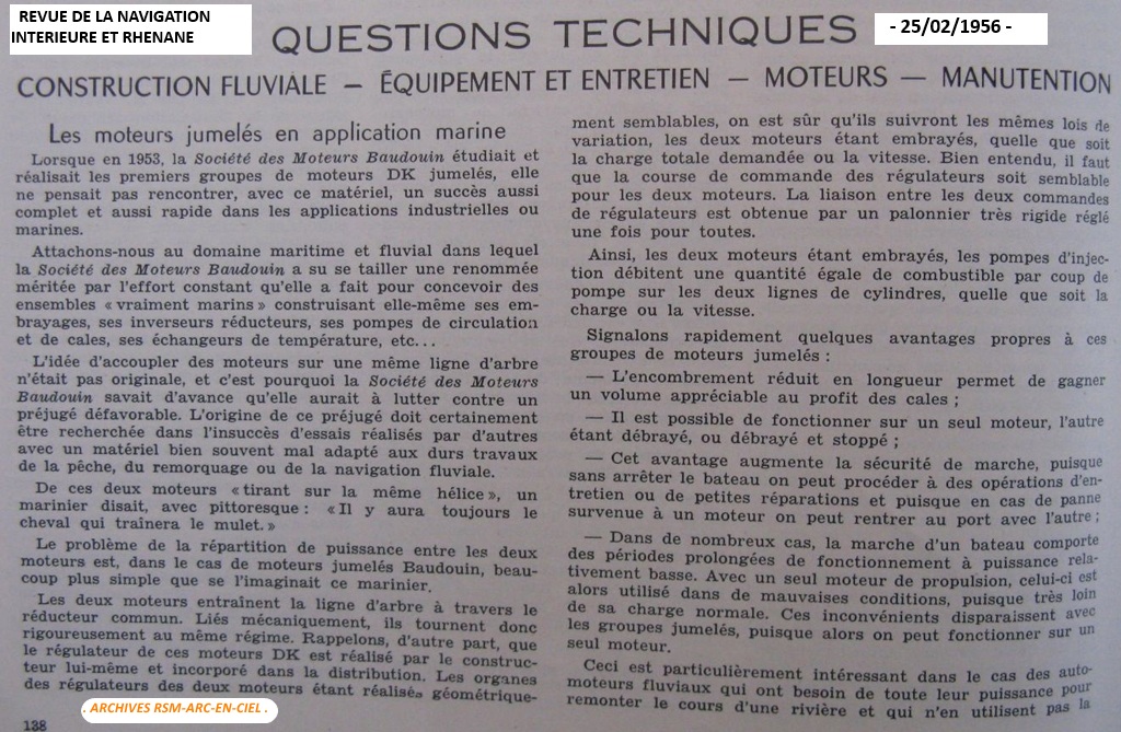

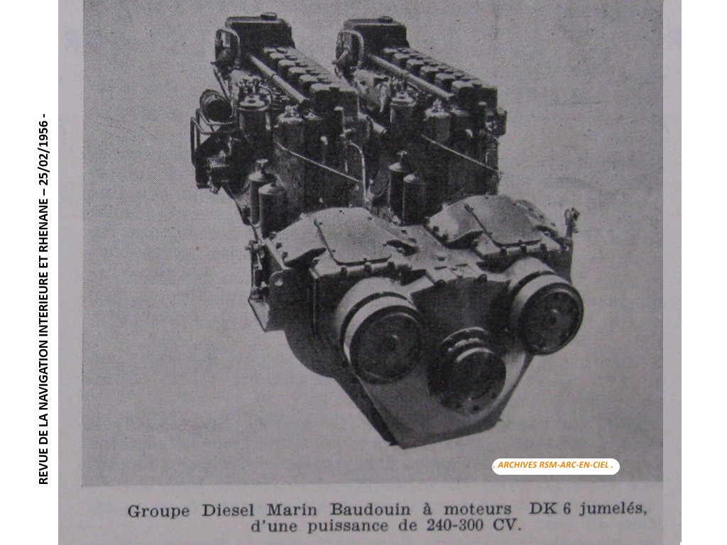

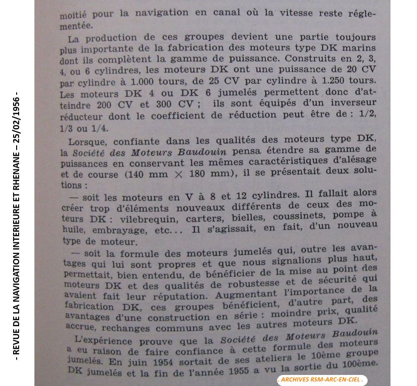

Paul pourra nous dire si le CAMBES était motorisé par les ‘’Baudouin’’ visibles sur cette publicité de 1956.
Louis
Alain Marie
Messages: 1540
Re: CAMBES
Messagepar CITERNA 12 » Lun 12 Mai 2025 07:03
Très intéressante solution mécanique en duo.
En mono, 6 cylindres, 120 CV, en actionneur de la pompe de ”dépotage”, sur les CITERNA 10, 11 et 12, ils étaient très fiables par rapport aux Sulzer 6 cylindres, 700 CV, du moteur principal, il est vrai, beaucoup plus sollicité.
