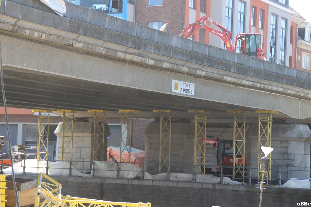

TOURNAI MISE AU GABARIT Va

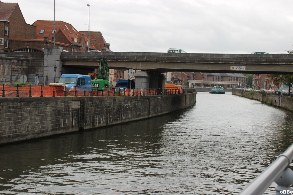

Messagepar Obbe » Mer 6 Sep 2017 19:58

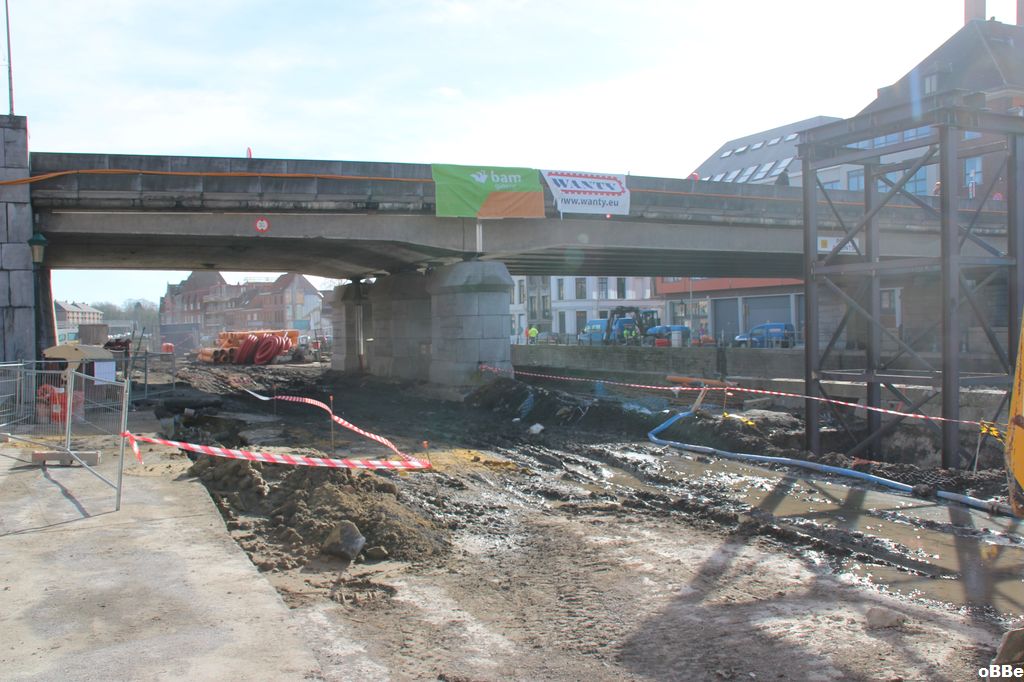

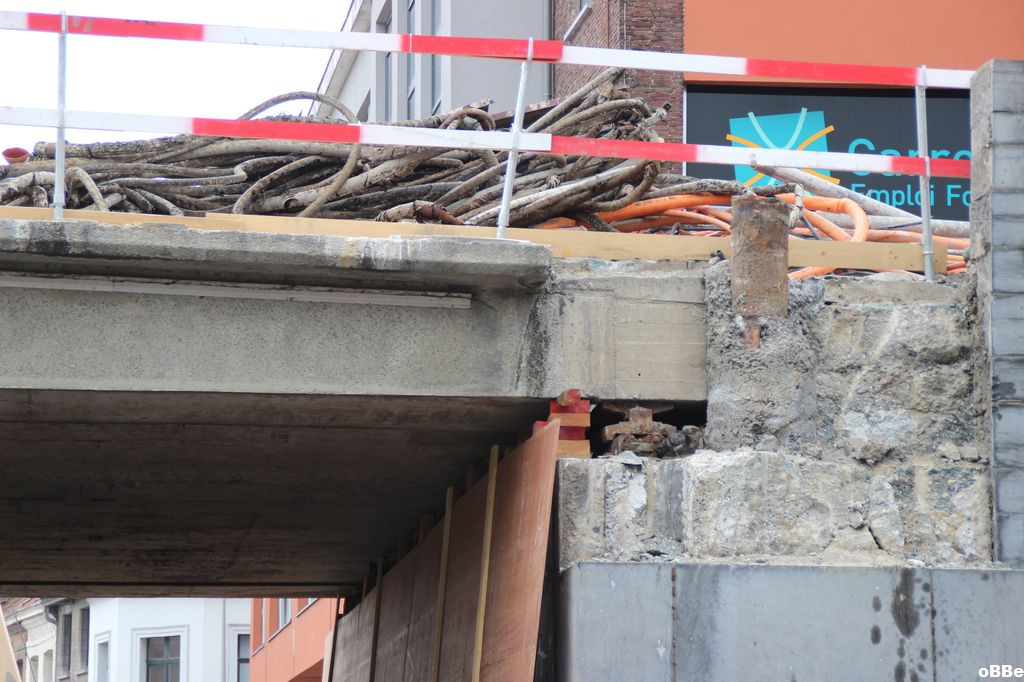

1ere partie
Reconstruction du Pont à Ponts
Rectification de la courbe

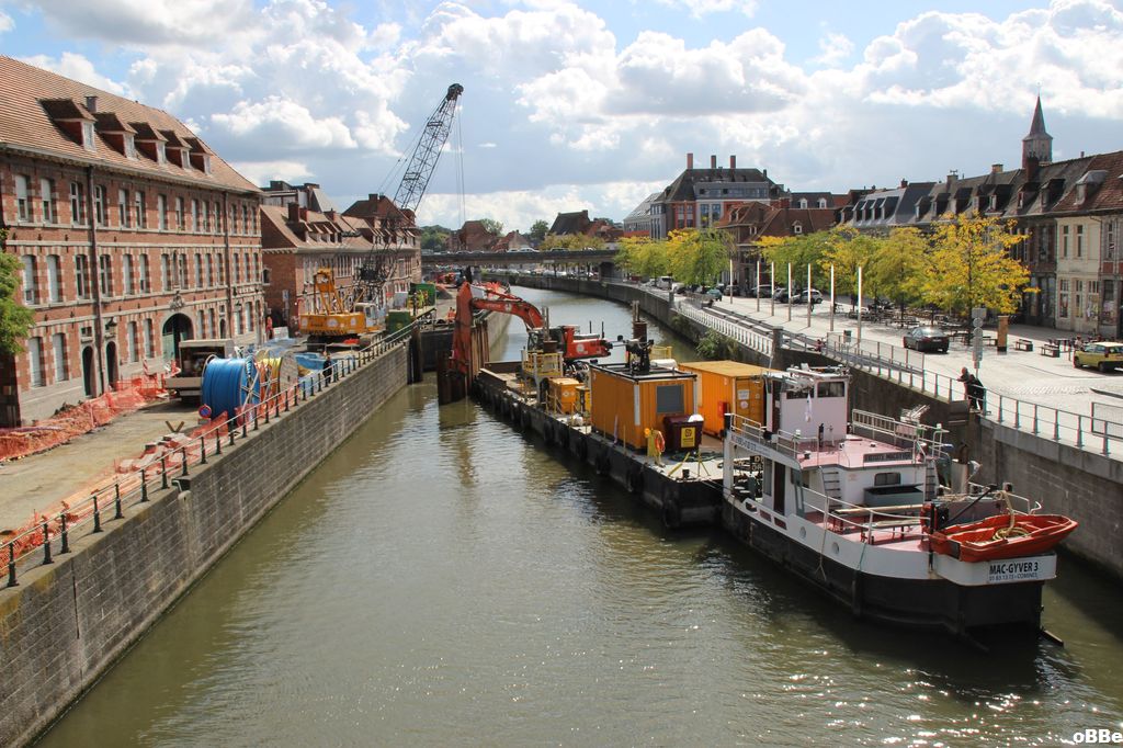

Messagepar Obbe » Lun 18 Sep 2017 23:11
Mac Gyver 3+ DN4

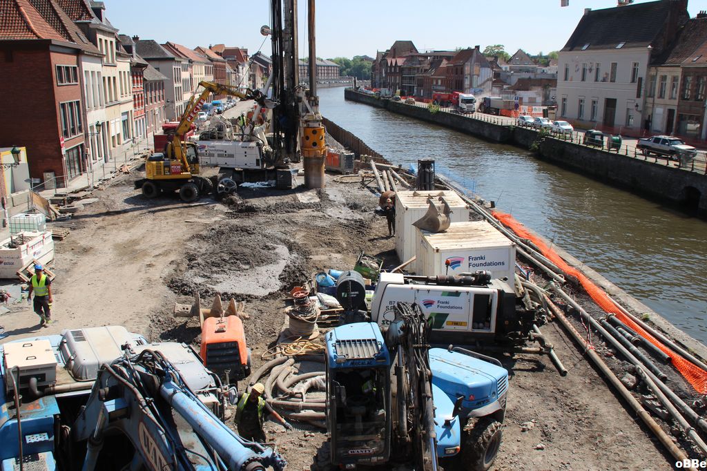

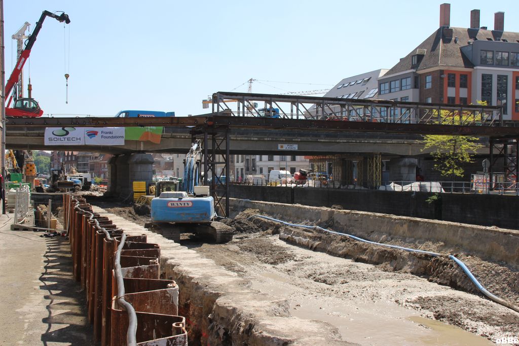

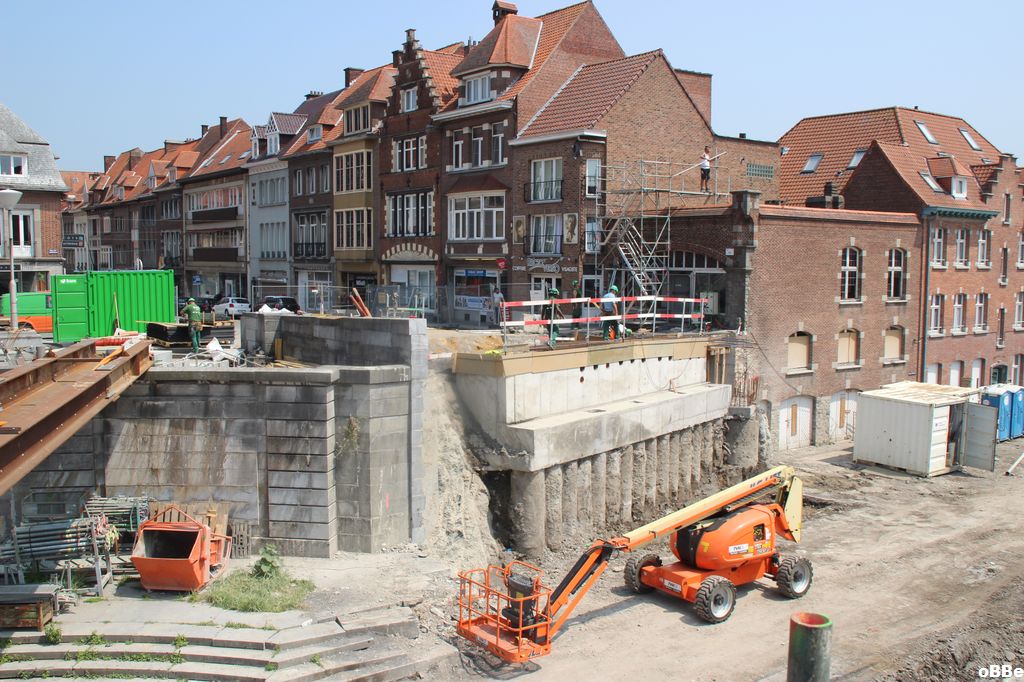

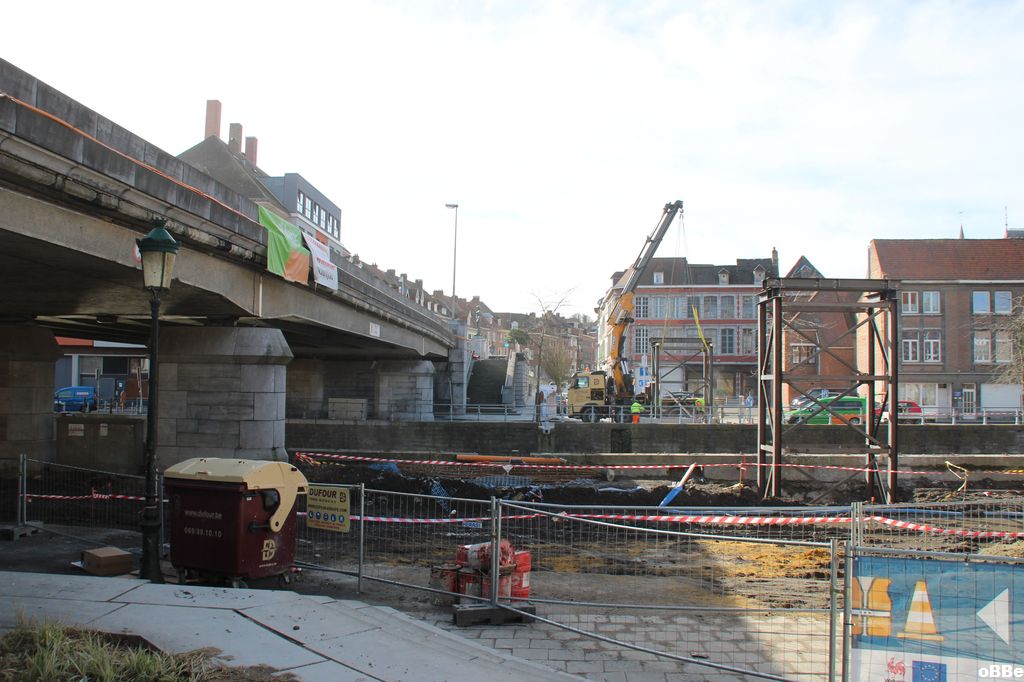

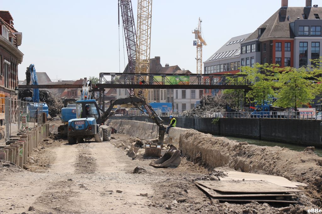

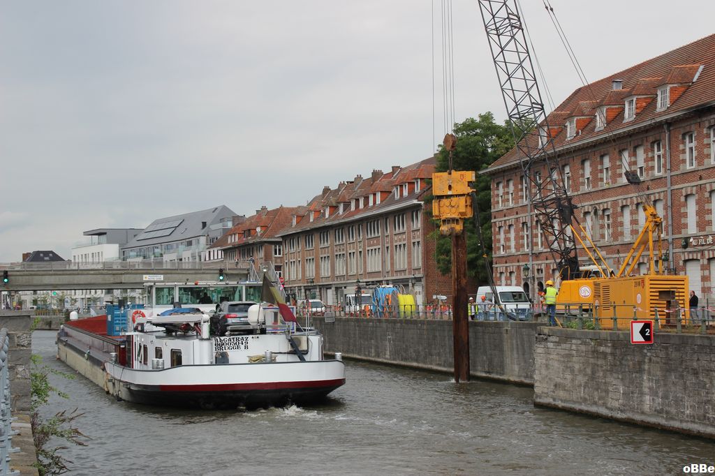

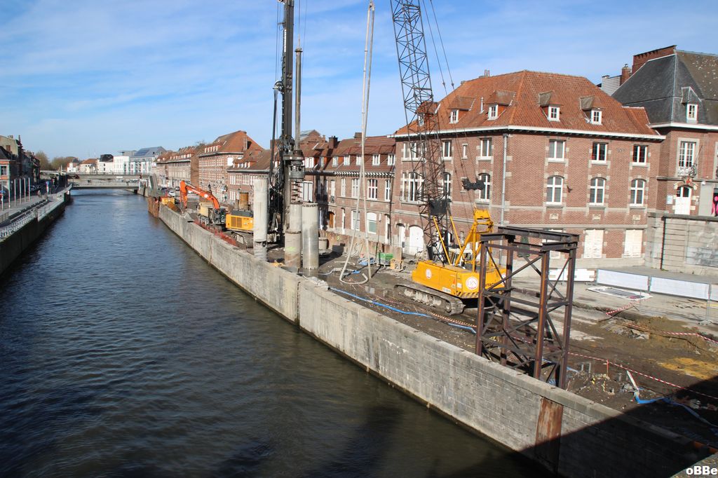

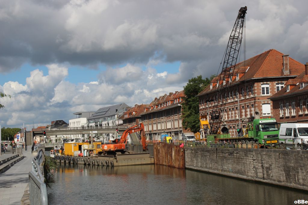

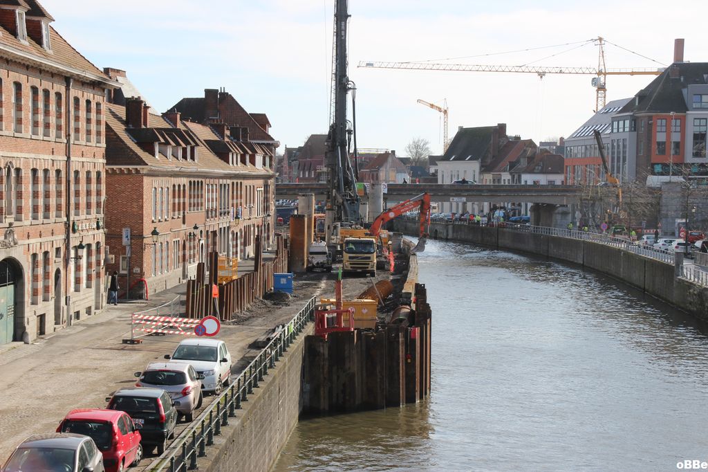

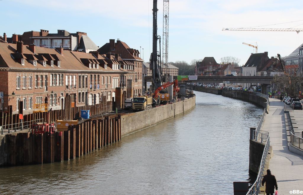

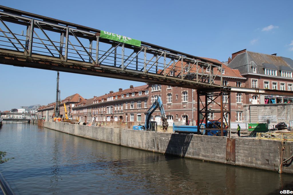

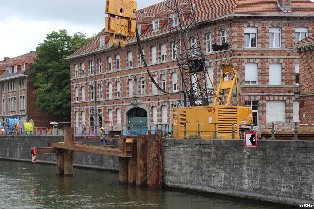

Messagepar Obbe » Jeu 15 Fév 2018 20:12

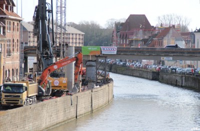

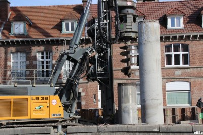

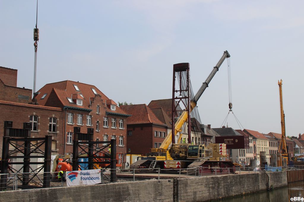

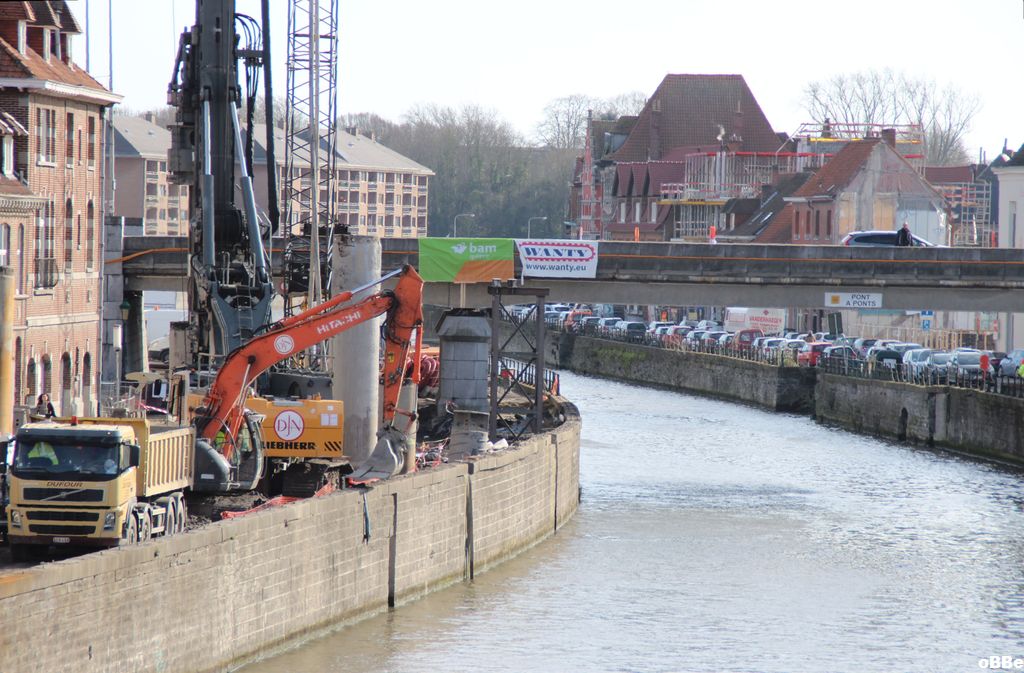

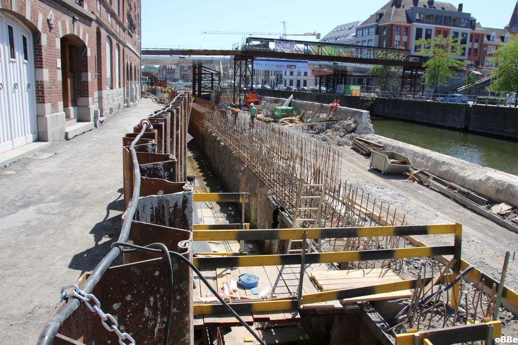

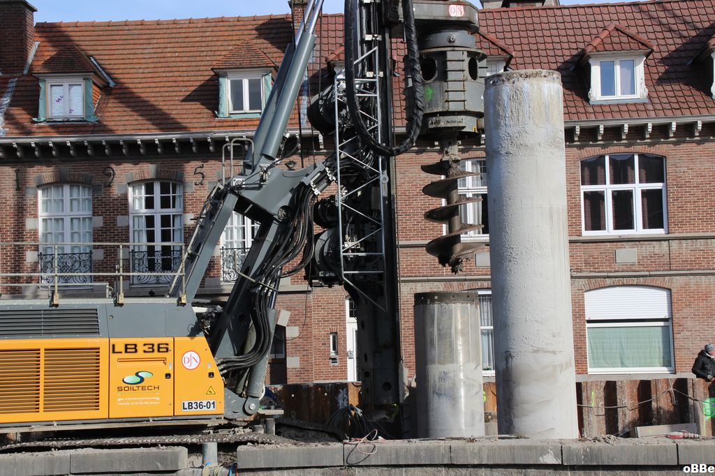

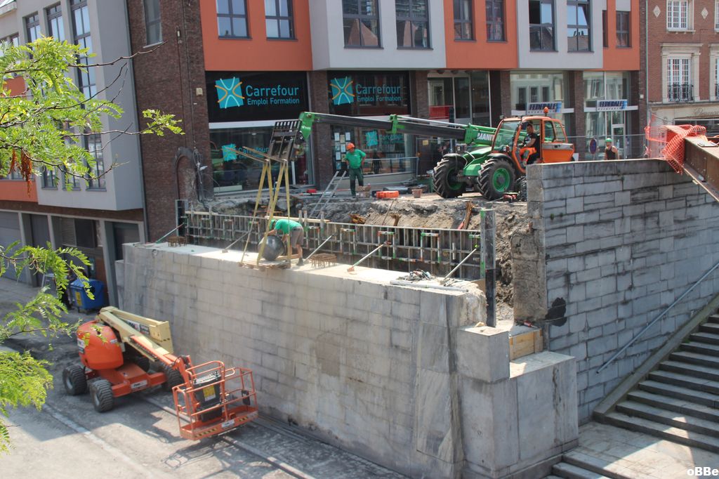

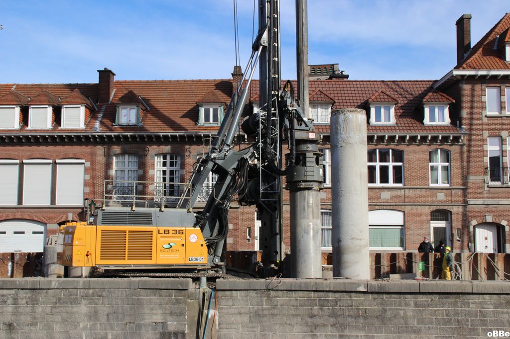

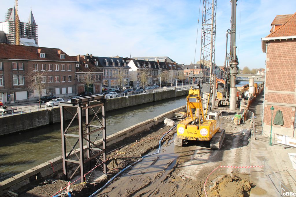

Suite - Voir ici aussi.
Support de la passerelle provisoire
Pieux ø1m30 du nouveau quai

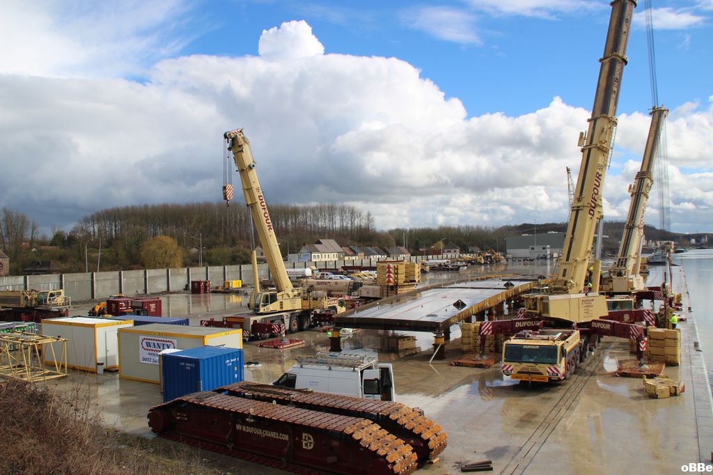

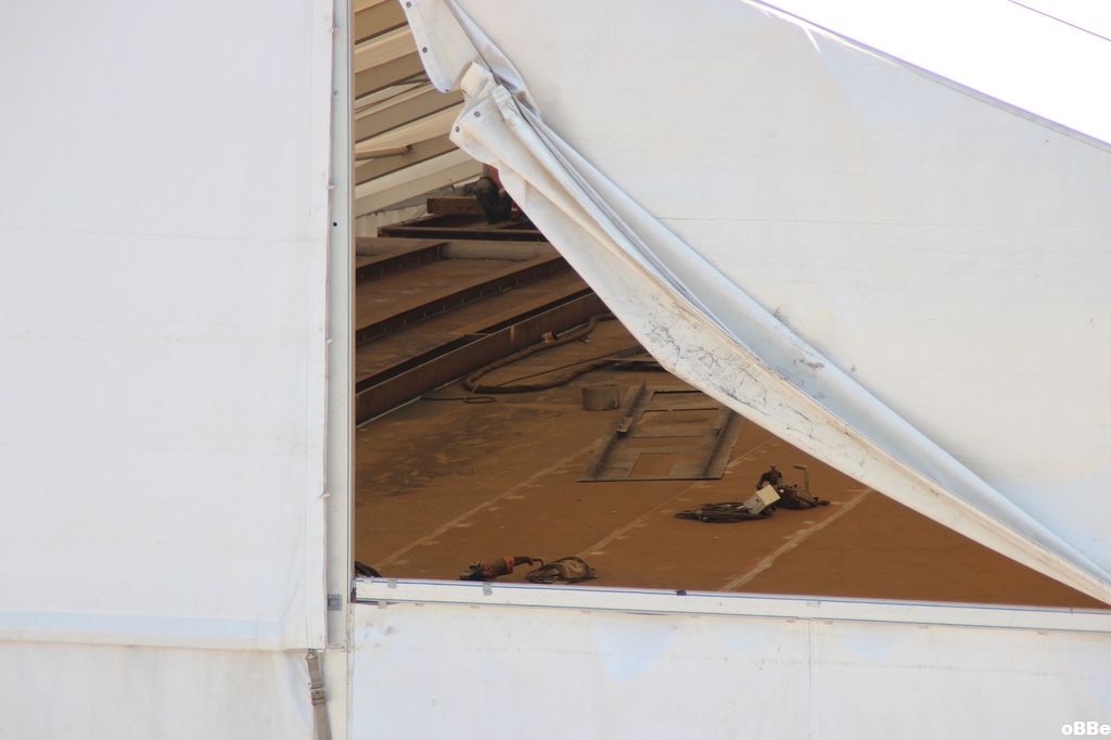

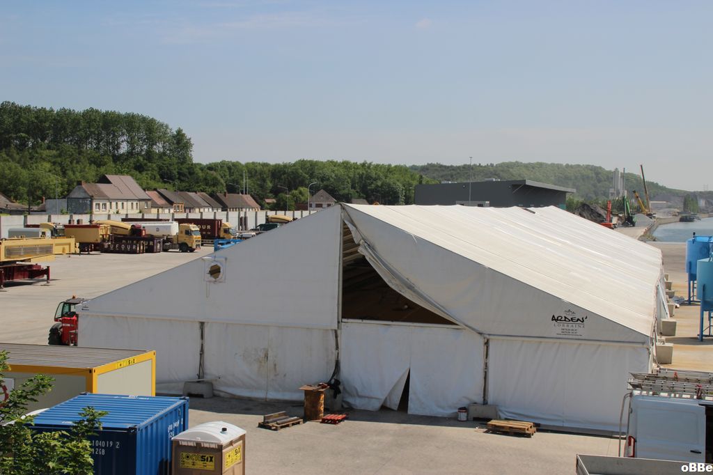

Messagepar Obbe » Mar 13 Mar 2018 20:19

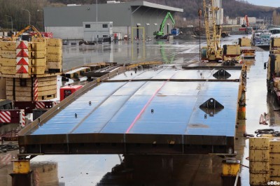

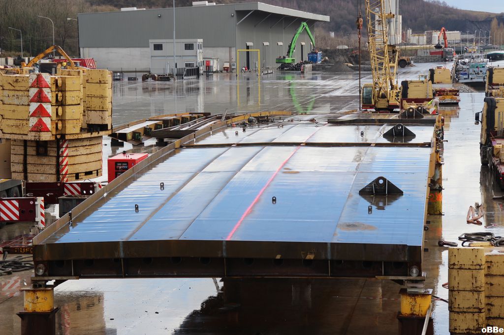

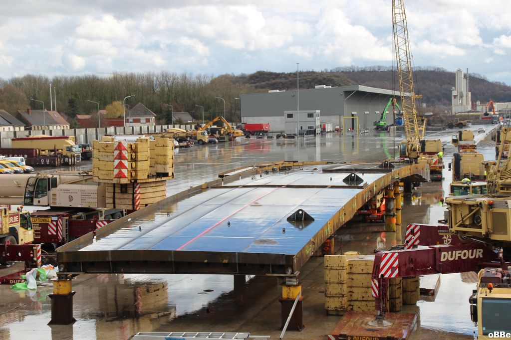

Le 1er élément du nouveau pont à ponts. Mars 2018

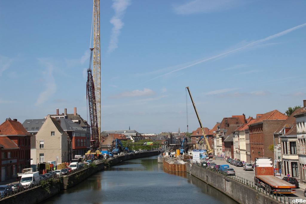

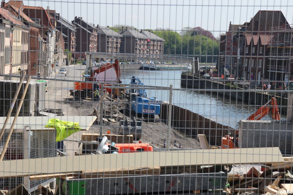

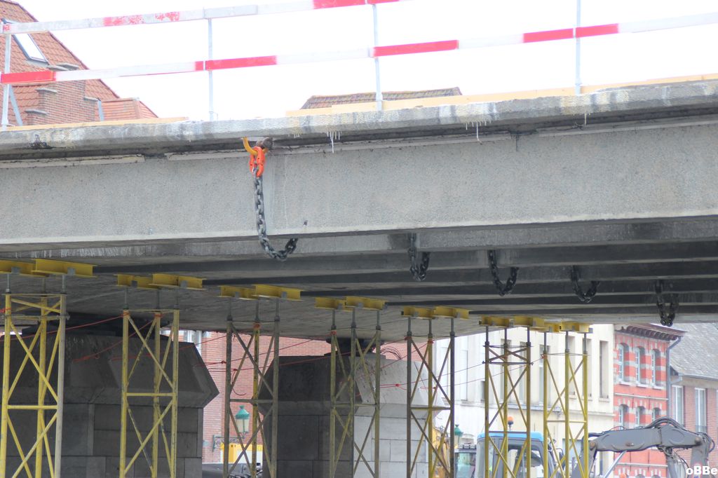

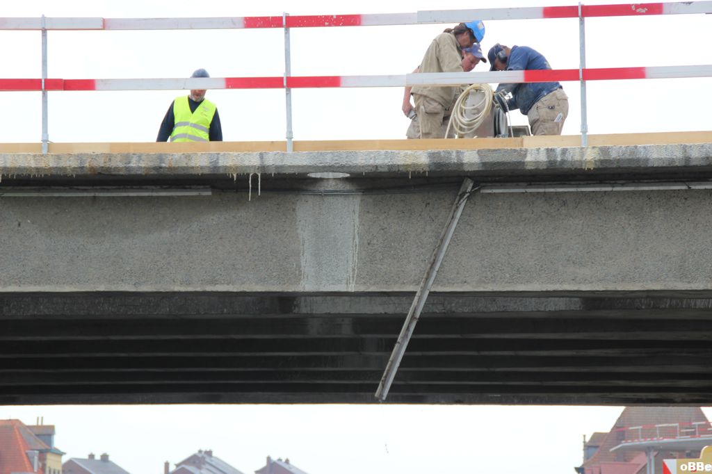

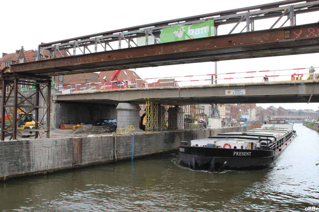

Messagepar Obbe » Ven 4 Mai 2018 18:10

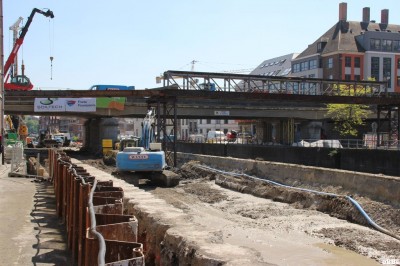

J-13 pour le découpage du vieux ...
Re: TOURNAI MISE AU GABARIT Va

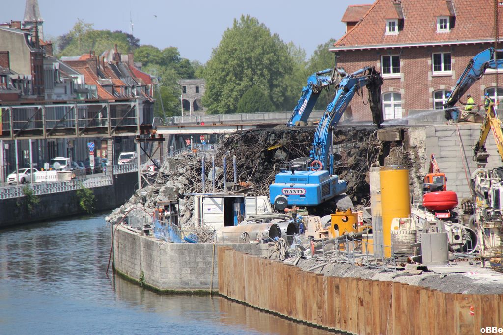

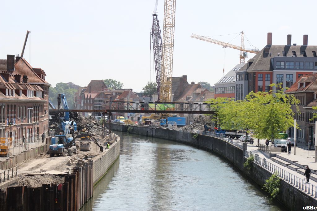

Messagepar Obbe » Mer 16 Mai 2018 19:44
A J-1 on découpe déjà

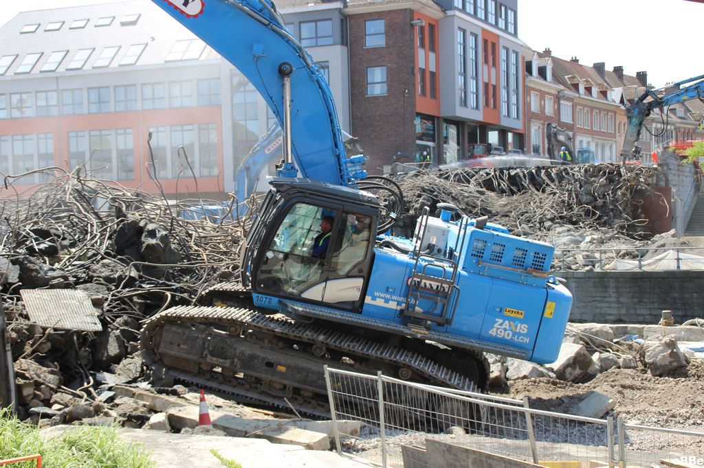

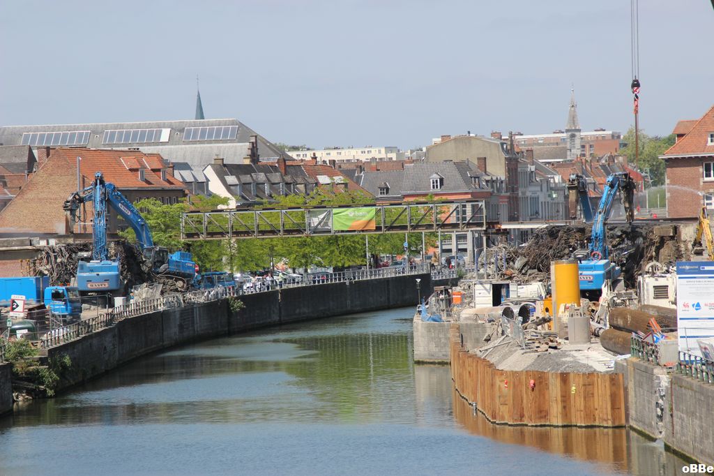

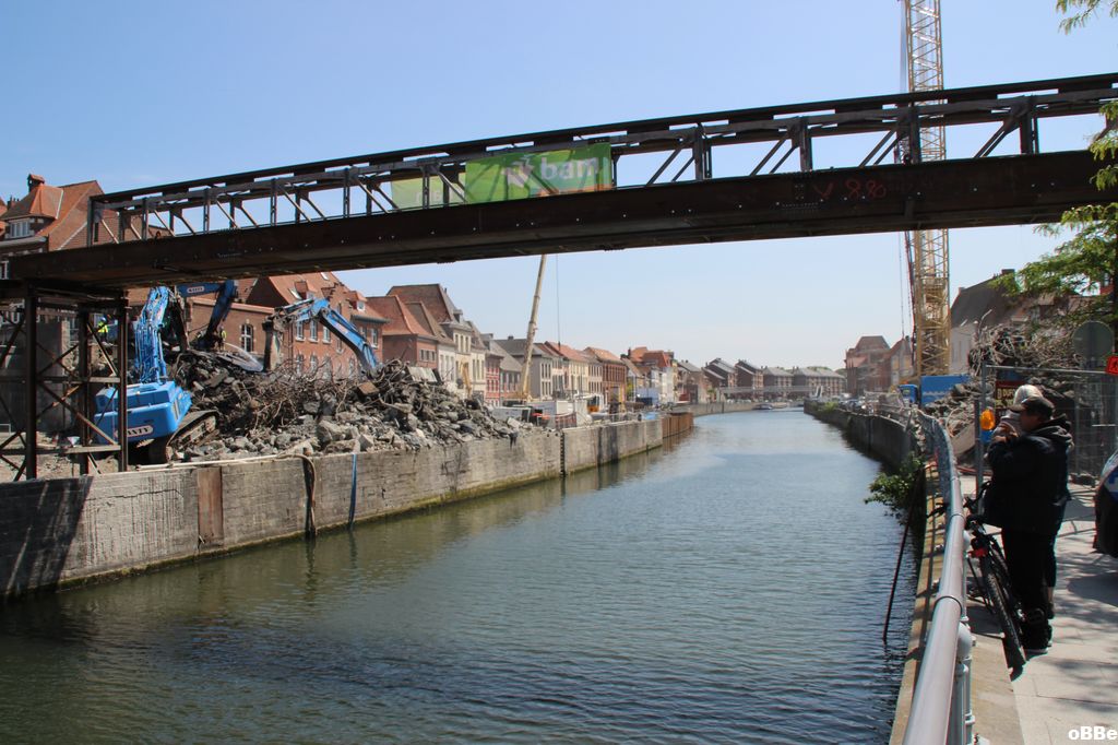

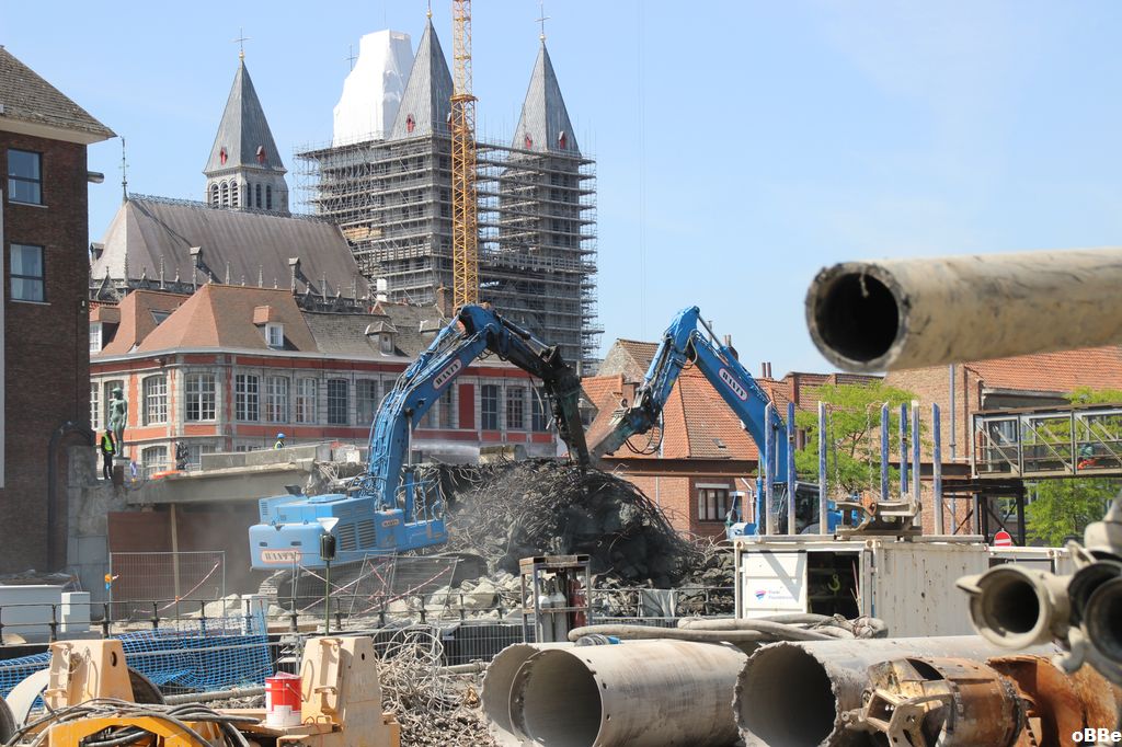

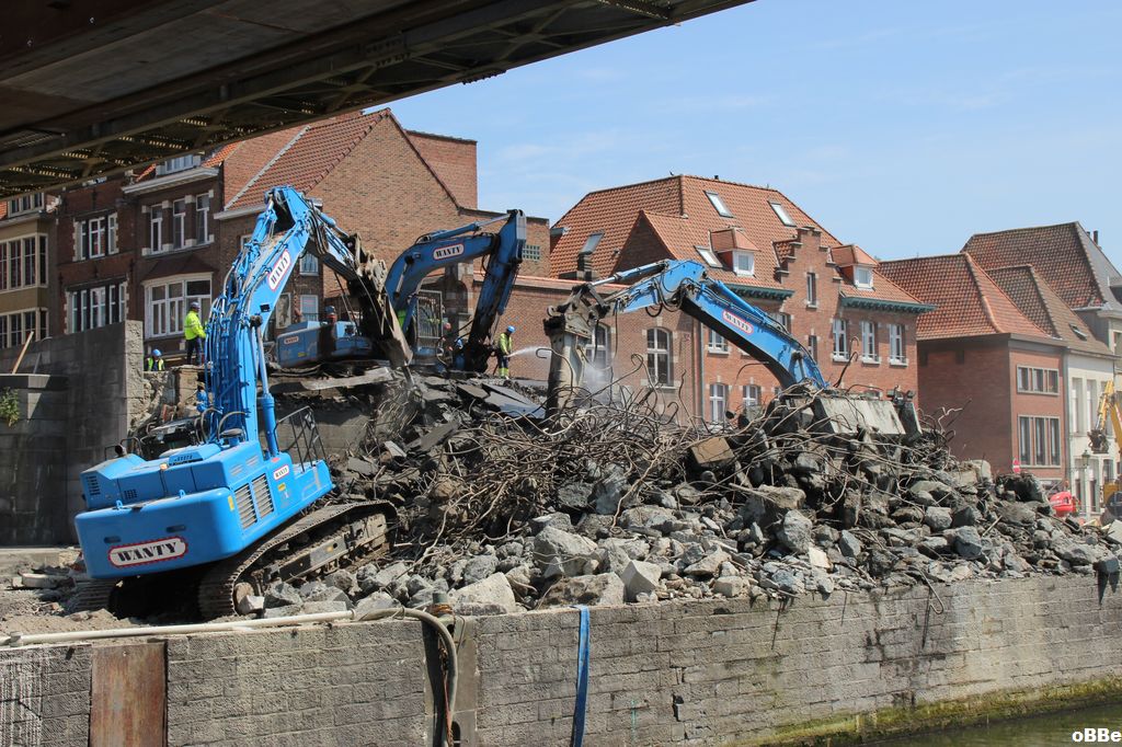

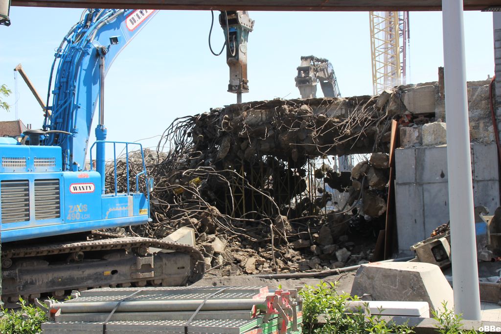

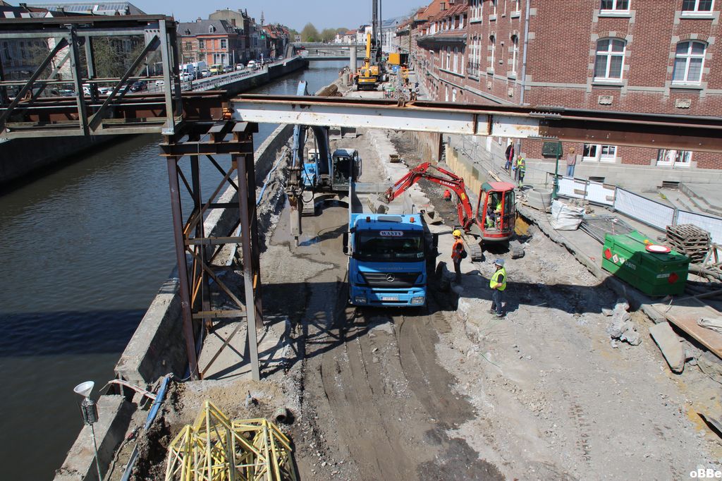

Messagepar Obbe » Ven 18 Mai 2018 18:11
Un jour en déplacement et plus trace des poutres ...
J+1

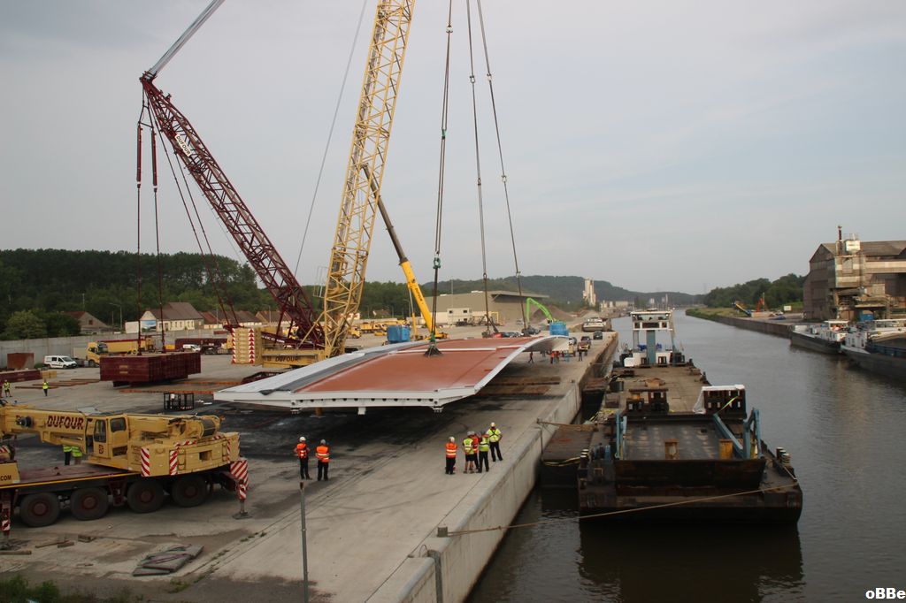

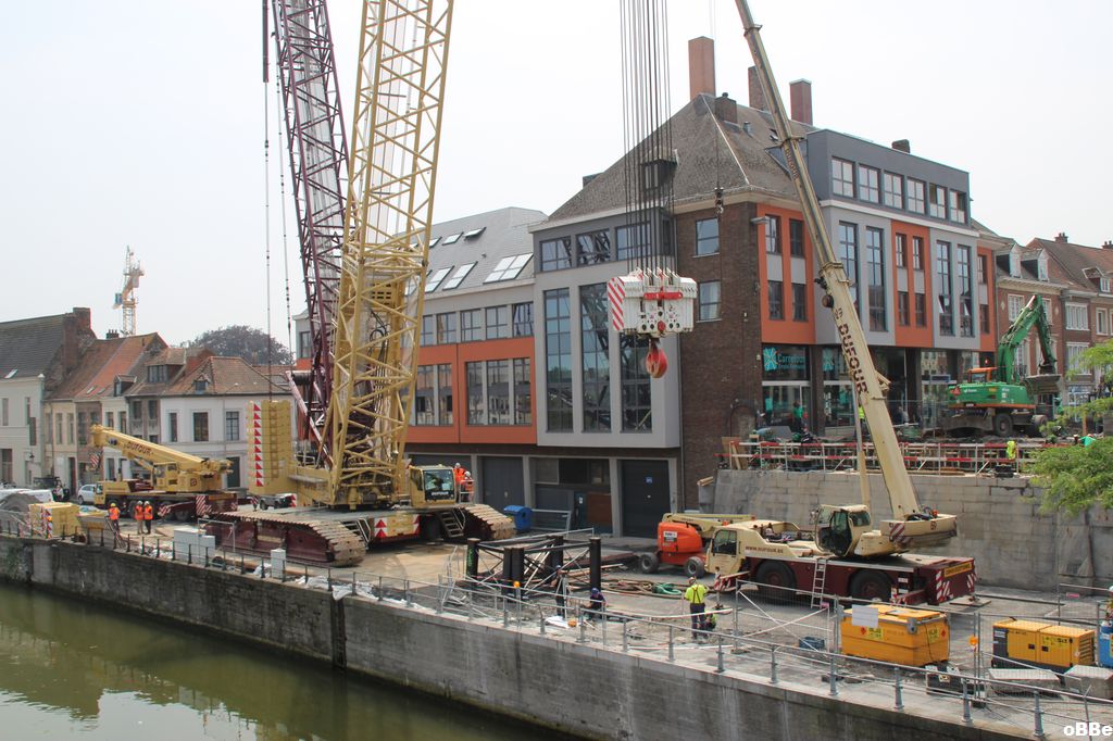

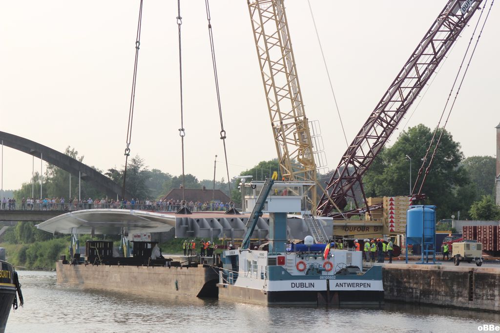

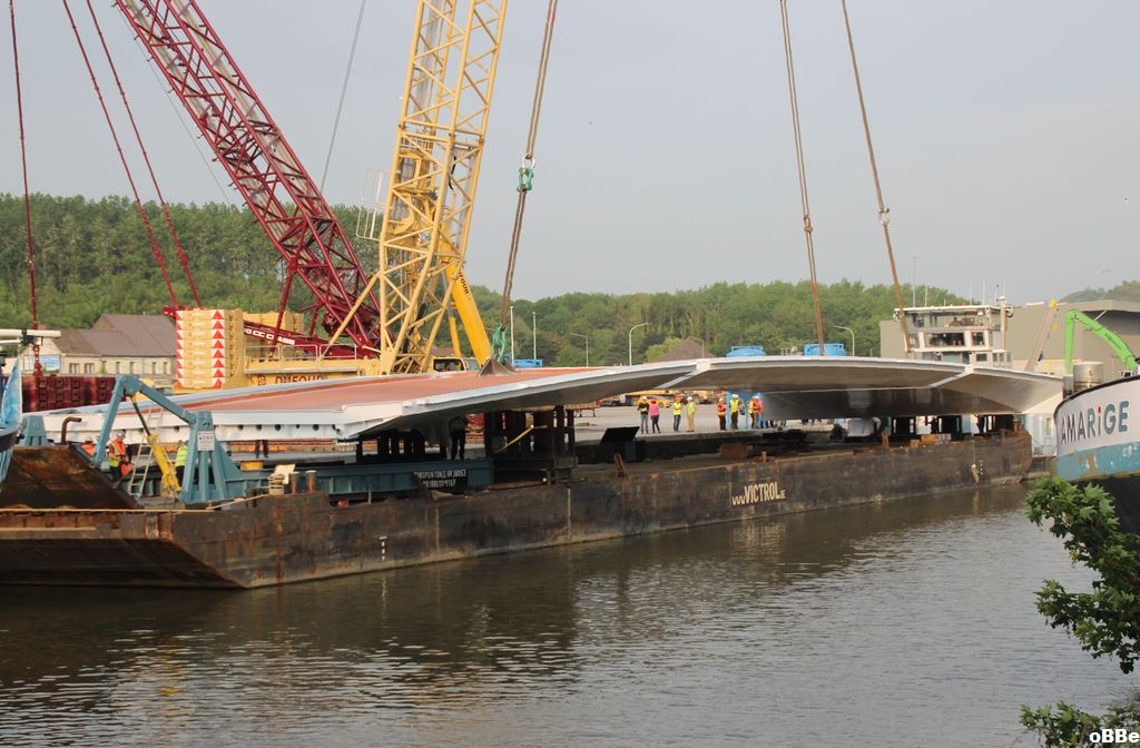

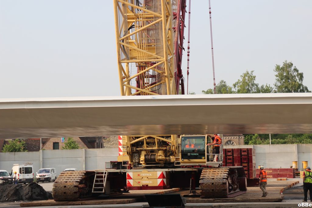

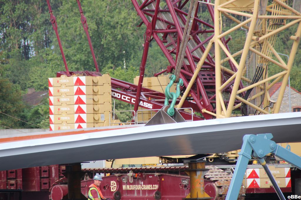

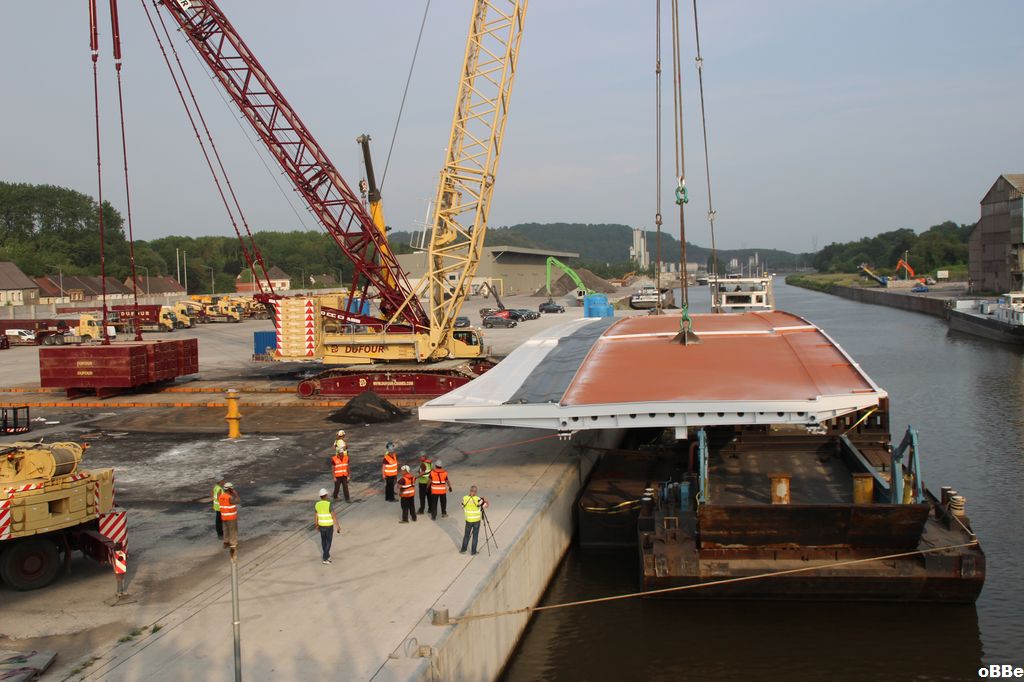

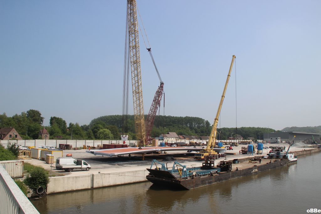

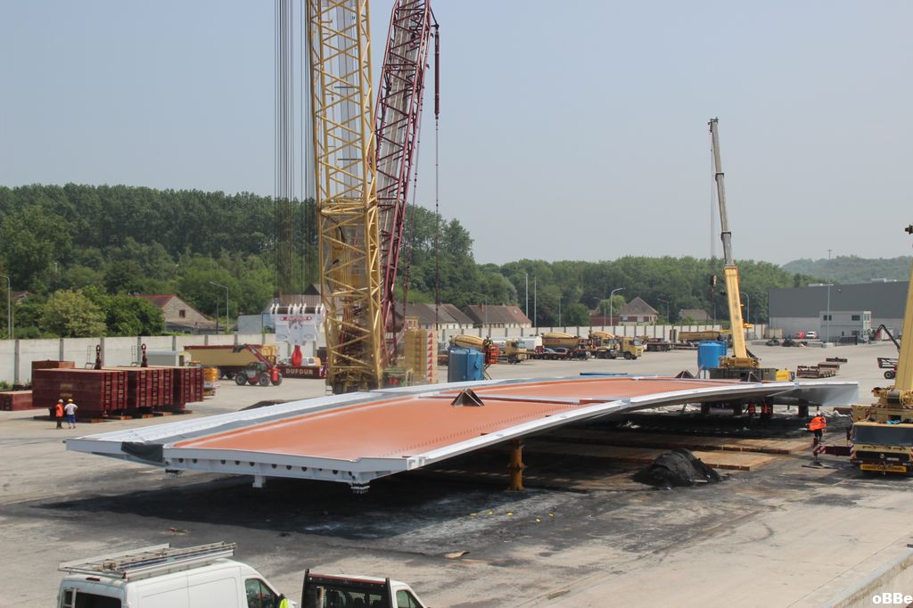

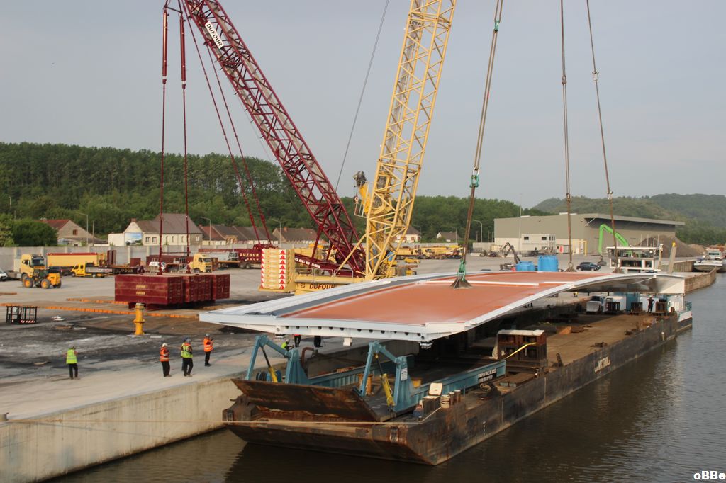

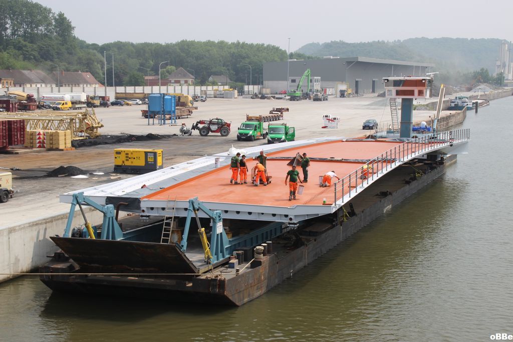

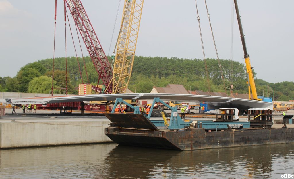

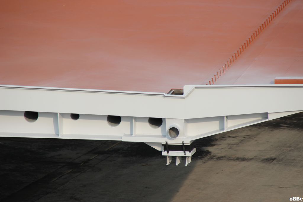

Messagepar Obbe » Mer 6 Juin 2018 23:28
La mise en place c'est pour ce samedi 09/06/2018
Et il est magnifique ....
RoRo ponton II 6004167 Br 38053 68m x 10
Pousseur Dublin 6105602 14m21 x 8m69 71T
www.victrol.be
Terex CC3800 en super lift. Capacité maxi 650T à 12m

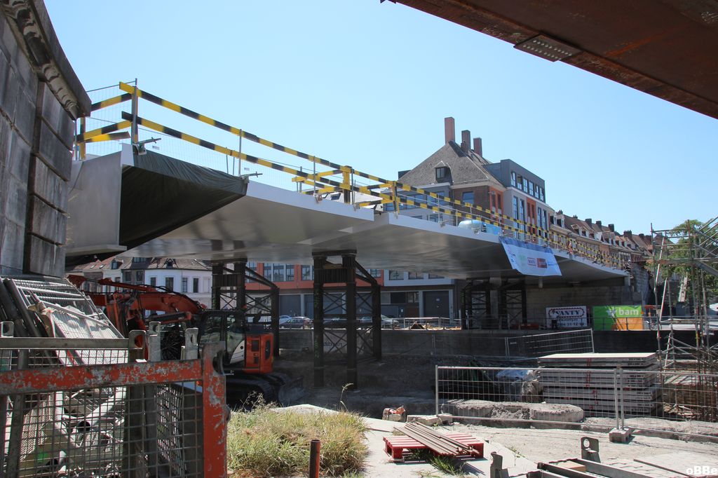

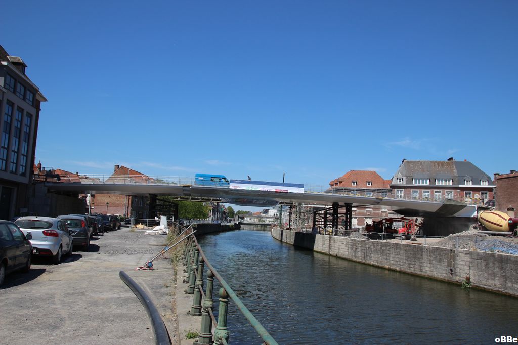

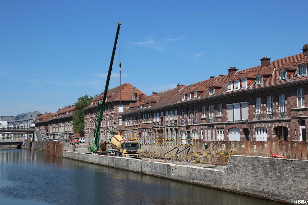

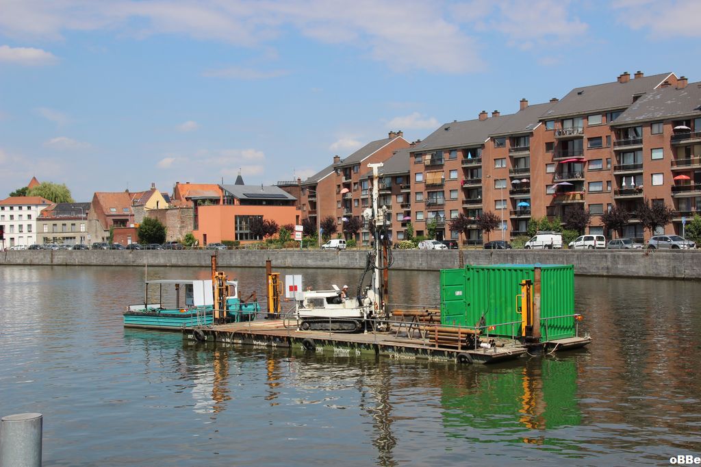

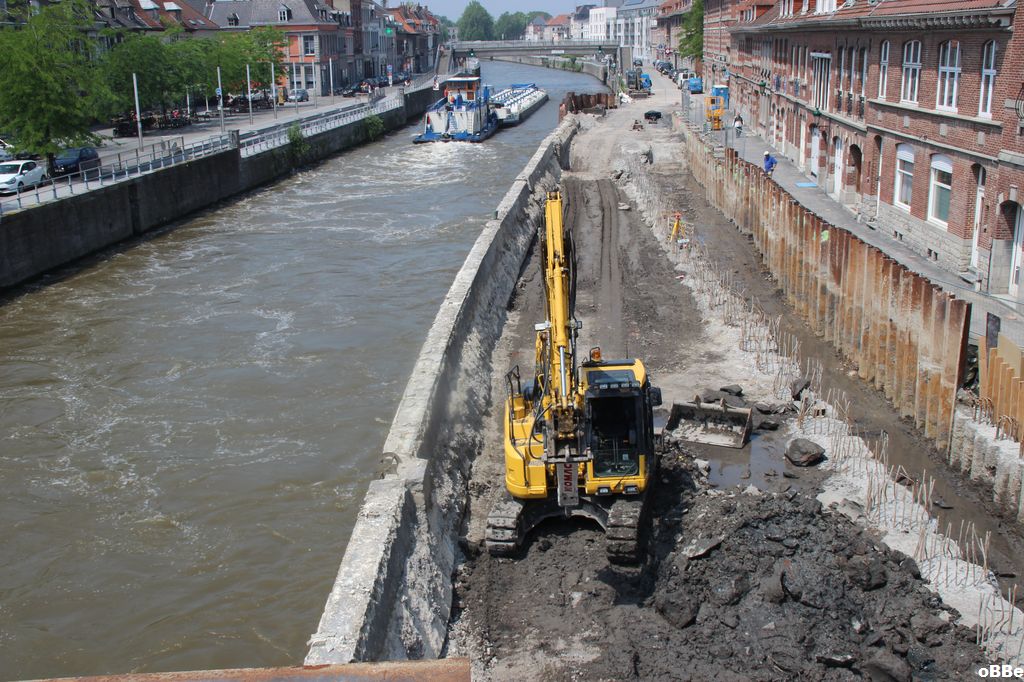

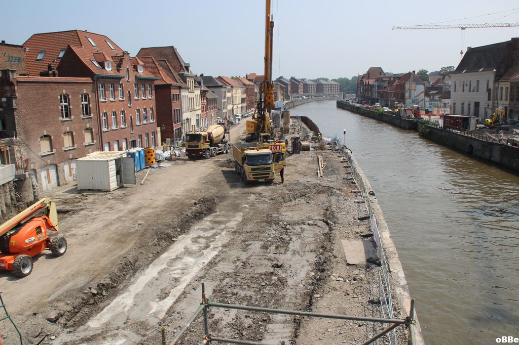

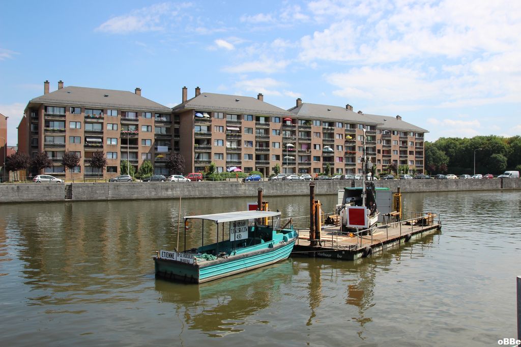

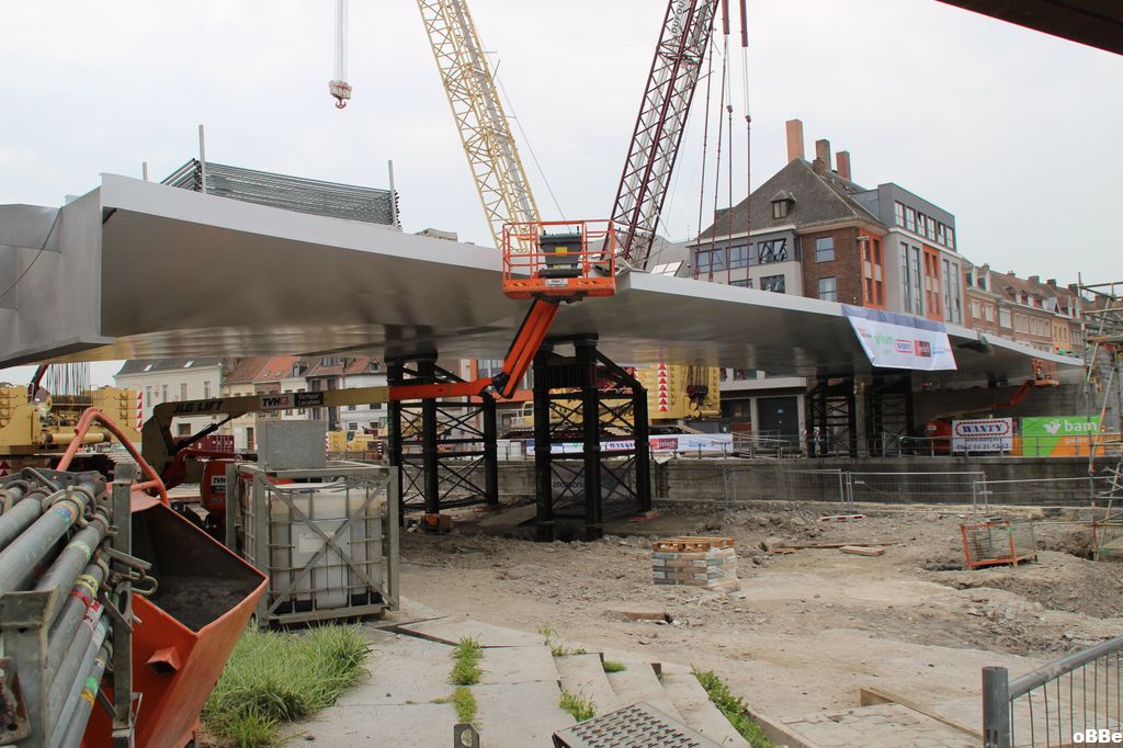

Messagepar Obbe » Lun 6 Aoû 2018 20:47

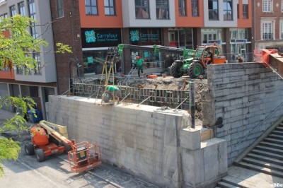

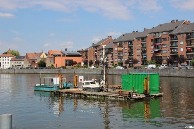

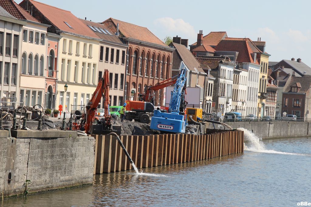

Après la dépose du pont sur ses appuis provisoires, on rentre déjà dans les phases de finition moins spectaculaires.
Début de la phase 2 au niveau de la halte des plaisances.

Messagepar Obbe » Jeu 23 Aoû 2018 09:46
Orvanne a écrit:Que va t il y avoir en phase 2? je me souviens pour y être resté 2 nuits la halte de plaisance était assez loin en amont (mais proche du centre ville)
Bonjour Guy,
La phase 2 coté eau, c'est la construction d'un môle de séparation entre la halte et chenal de navigation.
Ça évitera que les plaisances ne se fassent chahuter par les commerces un peu trop taquin! :D :D
