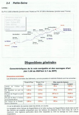

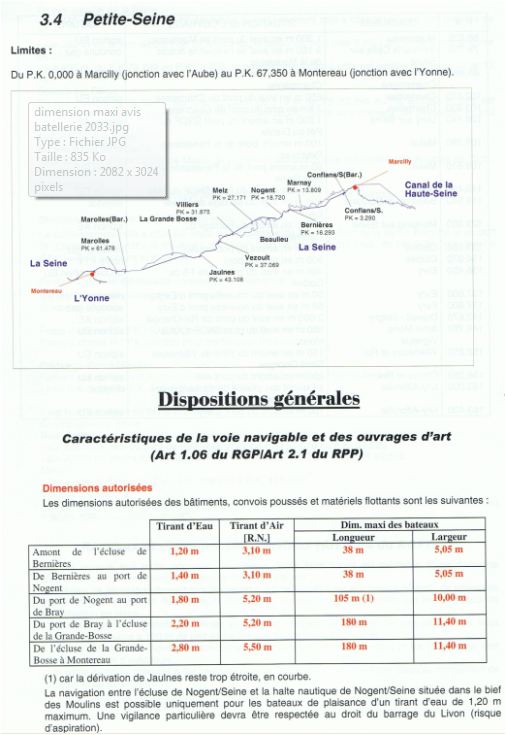

je recherche surtout la largueur autorisé de 10 m qui a dut etre changer vers je pense les année 2004 donc finalement le guide n'exite plus maintenant , c'est plus l'avis a la navigation n°1 qui est editer chaque debut d'année maintenant qui reprend les caracteristiques des riviere .VNF a elargie le canal de BEAULIEU en 2003 et a cette ocassion il le donner a 10 m de large et maintenant il le redonne a 8m

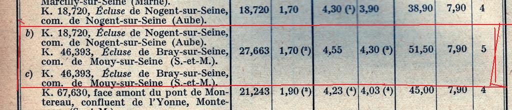

en 1957 le guide 7.90 m de large
en 1965 le guige 7.60 m de large
je recherche en 2003 ou 2004 cela devait etre 10 m sur l'avis a batellerie n° de chaque année (et je l'ai vue mais plus de preuve)
en 2012 8 m de large et + si autorisation
:1869: j'edite le message ,en 1920 la longueur des ecluses est de 49 m , en 1957 la longueur est donner a 51.50 m et en 1965 elle est reduite a 45 m :oops: :shock:
et aussi je peut dire que vers environ 1981 le BANDOL qui mesure 54 m de long a passée plusieurs fois dans l'ancienne ecluse du VESOULT
c'est quand meme bien bizarre ce changement de largueur et de longueur a travers les années
on c'est jamais si un autre membre trouve d'autre dimensions qu'il se gene pas a les publier

Messagepar Orvanne » Mar 20 Mar 2012 19:34
Oui, c'est bien écrit largeur de 11,40m jusqu'à Bray, et 10m pour Nogent..
