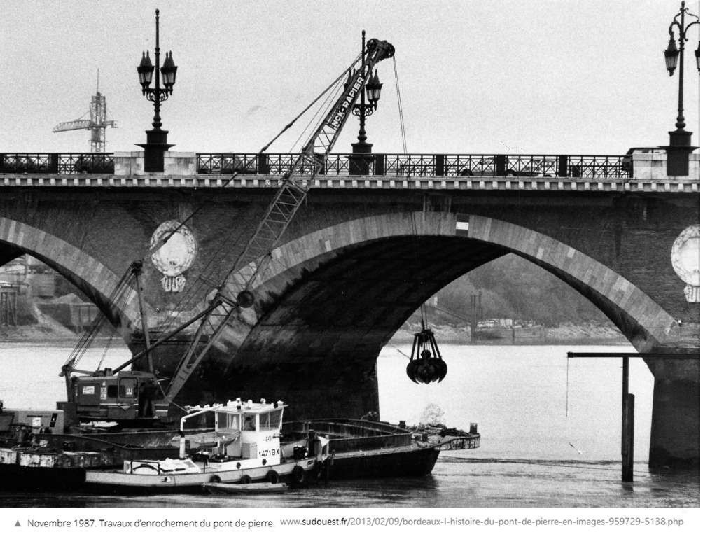

Je présume que le remorqueur dont il est question dans cet article est celui de la photo que je joins.
Malheureusement dans la revue Fluvial le matricule n’est pas mentionné et il n’ait pas visible sur les photos.
Mais de nombreux points concordent : l’année, le lieu de construction, les dimensions.
Et aussi le fait qu’il a été utilisé pour les travaux de renforcement du pont de Pierre à Bordeaux et ce même si l’année diffère.
Peut-être qu’un lecteur de Vagus a eu l’occasion de photographier ce bateau après sa restauration avec un matricule apparent.

A mon avis il ne peut s’agir que du même bateau, nous avons noté le même matricule BX941.
