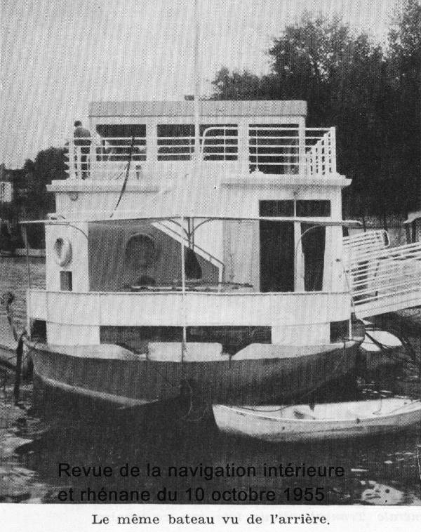

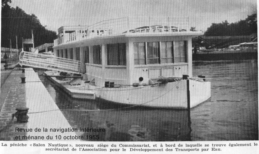

Le numéro du 10 cotobre 1955 consacre un article au XXIème Salon nautique international qui s'est tenu à Paris, à compter du 30 septembre 1955. Lors de ce salon fut inaugurée la péniche SALON NAUTIQUE, amarrée en rive droite de la Seine, port Debilly, entre la passerelle Debilly et le pont d'Iéna, face au n°24 de l'avenue de New-York. Sur ce chaland en ciment armé se trouvent le siège social, les bureaux et les services administratifs du Salon nautique et de la Chambre syndicale des industries nautiques.
Et voici la description du bateau :
La péniche « Salon Nautique»
Sous le patronage de M. Jean Marie, président du Salon Nautique, et sur les directives de M. l'ingénieur en chef Thooris, conseiller technique du Salon Nautique, vient d'être réalisé, grâce au concours de généreux donateurs, le bateau qui servira de siège social au Salon Nautique International. Des travaux devant être effectués à la Maison des Centraux et le Salon ayant reçu congé des locaux qu'il occupait, le commissaire général du Salon, M. Roger Narme, qui caressait depuis longtemps cette idée, proposa d'installer le Salon « dans son élément » sur un bateau qui serait ancré en permanence dans le site du Salon. Il fut donc procédé à l'acquisition i'une péniche en ciment que viennent d'aménager, selon les spécifications précisées ci-dessous, les Ateliers et Chantiers de la Haute Seine. L'inauguration officielle de ce house-boat était prévue pour le lundi 3 octobre, simultanément avec l'inauguration d'une plaque dédiée à Fulton. Cette cérémonie était placée sous la présidence de M. Féron, président du Conseil Municipal de Paris. Le compte rendu en sera fait dans notre prochain numéro.
Il convient de féliciter tous ceux qui ont participé à la conception et à la réalisation du house-boat et notamment les Ateliers et Chantiers de la Haute Seine, dirigés par M. R. Salles. Le soin apporté à ses aménagements lui assure un avenir certain comme cadre à de nombreuses et brillantes réceptions. La sympathique équipe du Salon Nautique, bénéficiant d'un cadre plus agréable, n'en travaillera que mieux pour le succès des Salons à venir. Elle pourra recevoir ses clients dans des locaux parfaitement représentatifs de la qualité du Salon. Il nous est agréable de signaler que le Secrétariat général de l' Association pour le Développement des Transports par Eau sera également installé à bord ce qui, du point de vue représentatif, constitue une promotion certaine par rapport à ses bureaux actuels.
Les clichés ci-contre donnent, mieux que n'importe quelle description, un aperçu de ce qu'est le bateau. Nous publierons ultérieurement des photographies de ses aménagements intérieurs.
