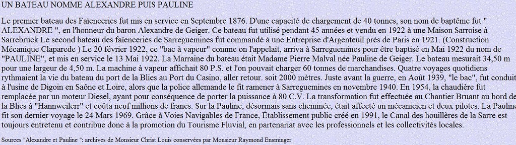

"En 1922, la direction de la faïencerie fait construire aux ateliers des "Constructions Mécaniques Claparède" à Argenteuil un nouvel automoteur, équipé d'une machine à vapeur. Ce bateau aura pour devise PAULINE, en hommage à Pauline Urzschneider, la fille de Paul Urzschneider (ancien dirigeant de la faïencerie).
En 1954, la machine à vapeur de la PAULINE fut remplacée par un moteur Diesel au chantier Braun de Hanweiler, en Sarre, travaux qui durèrent trois mois.
L'activité du Moulin de la Blies fut supprimée en 1969, dans le cadre de travaux de restructuration. Elle effectue son dernier voyage en avril 1969 avant d'être déchirée en juin 1970 dans le petit port de la Wackenmühle sur la Blies (...) Le moteur diesel fut vendu à une société de Nancy.
court extrait d'un article de François Berenwanger paru dans le Bulletin de la société des amis du musée régional du Rhin et de la Navigation n°2009-21 dont je ne peux que vous conseiller la lecture, qui vous en dira beaucoup plus sur ce bateau (et son prédécesseur)

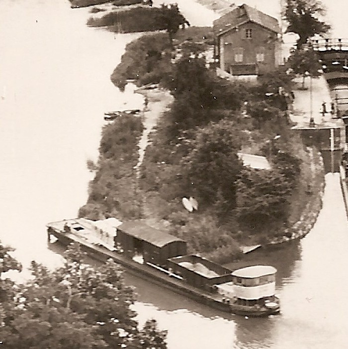

Voici une vue aérienne sur laquelle on voit la PAULINE en aval de l'écluse n°28 de la Sarre canalisée :

Messagepar Orvanne » Sam 13 Nov 2010 22:49
Sur qu'une bonne photo vu de haut vaut mieux que mon discours prélable!

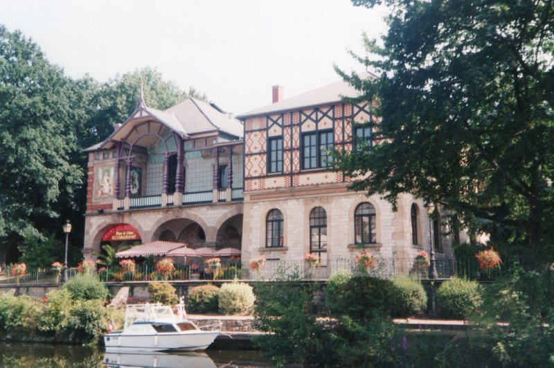

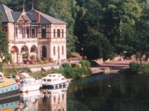

Quelques photos de 1998 pour comparer :

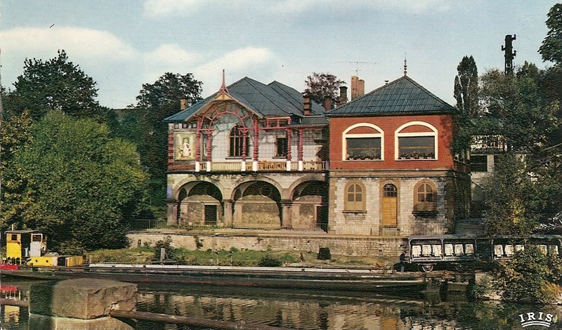

le casino réhabilité (à comparer à la seconde carte postale de kikicmr :
Photos GM de aout 1998
et ce que je pensais etre une mise à l'eau pour la plaisance, est en réalité l'ancien systeme de transbordement-sans les rails!

Pas éncore écrit; on voit le matricule STc1182F sur la CP couleur.
ce ne peut etre qu'une ré-immatriculation d'après 1948, mais avant 1951 donc avant sa diesielisation de 1954...
PAULINE n'apparait pas sur les veritas...
