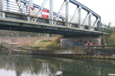

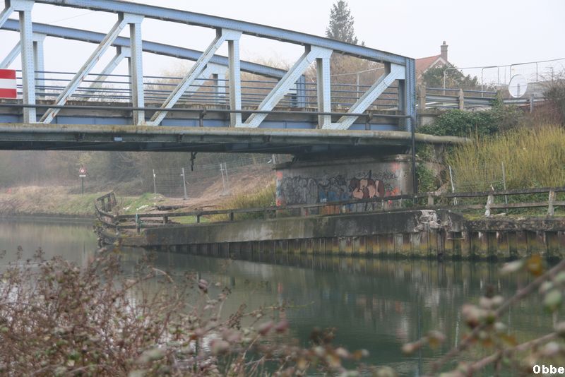

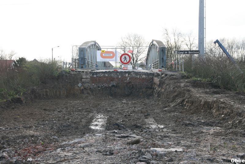

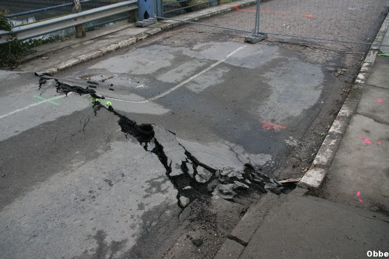

Messagepar Obbe » Dim 20 Fév 2011 19:45
Canal de Neufossé
Un pont ordinaire à l'entrée d'une petite ville dans le triangle Arques, Aires sur la Lys, Hazebrouck.
Comme tous les ponts du Dunkerque Valenciennes en attente de relevage pour assurer un TA de 7m00.
Mais la nature a été plus impatiente.

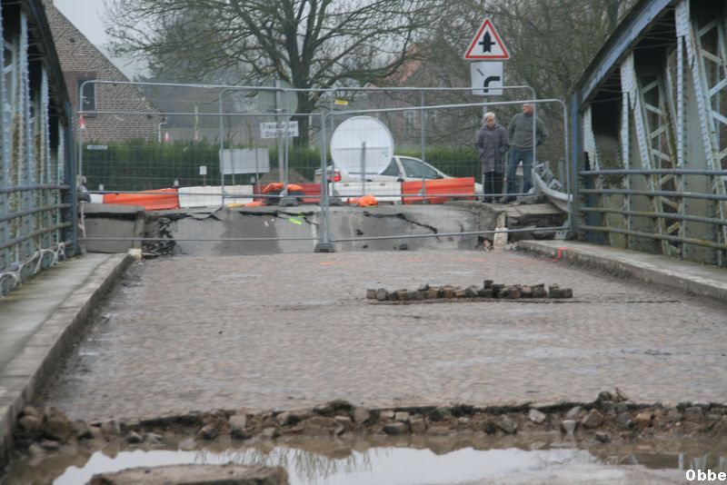

Navigation interrompue, route fermée depuis le 13/02 et on comprend pourquoi.

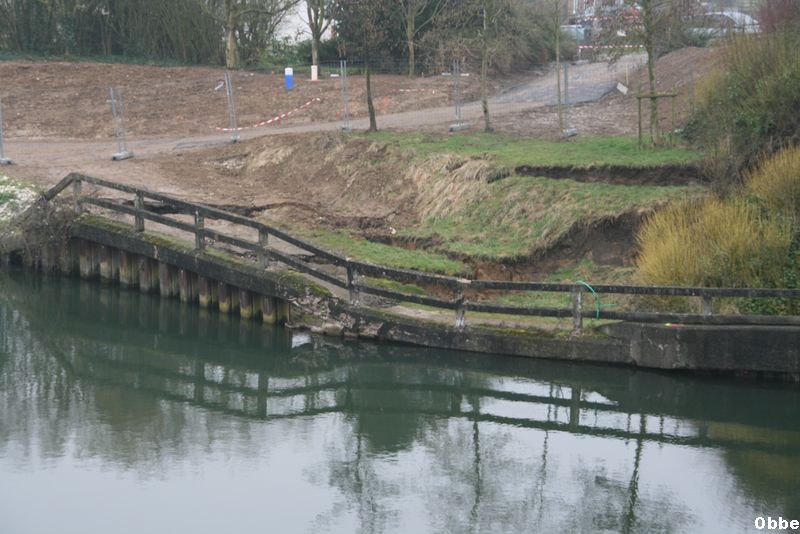

Bah tu sais Nanard, tout ce qui touche aux ponts ça m'intéresse. Et la encore plus, parce que une culée qui s'affaisse d'au moins 30 cm sur une journée, c'est pas courant.
Maintenant pour débloquer le canal, il faut le démonter au plus vite et la seule solution viendra de l'eau: soit avec une bigue, soit avec un ponton pour le soulever et le déplacer.
Pour les habitants c'est 12 à 18 mois de galère surtout que la route directe vers le pont d'Asquin est fermée suite à un glissement de terrain qui a emmené la moitié de la route!

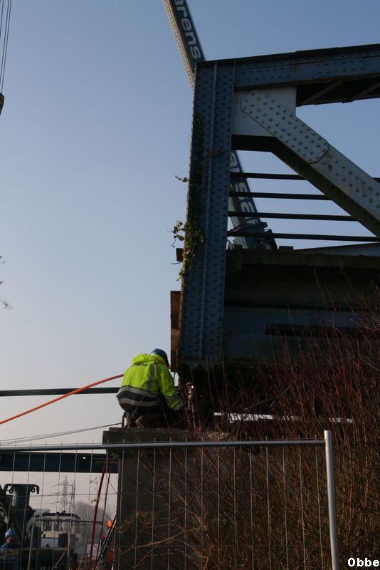

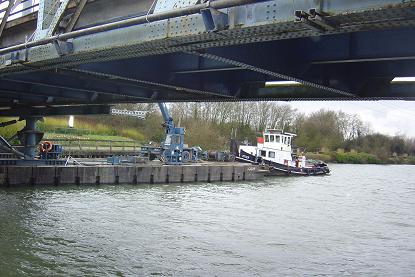

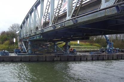

Messagepar cayor » Dim 27 Fév 2011 10:06
Nous nous sommes rendus sur place ce samedi vers 15h. La navigation étant reprise provisoirement, il n'y a plus de bateaux bloqués. Par contre, le pont est bien étayé avec un ponton et quatre puissants vérins hydrauliques. Un remorqueur Hollandais assure la position. Sans nos voisins Batave, je me demande ce qu'aurait fait VNF. Nous sommes à quelques kms de Dunkerque et il est difficile d'admettre que ce matériel ne soit pas disponible en ces lieux forts industriels. Cela n'étonne guère toutefois, sachant l'équipement dont dispose la voie d'eau.........

Messagepar Obbe » Dim 27 Fév 2011 20:08
On est sauvé, Josez est là!
Barge Josez 6004219 et pousseur Otter 3140116.
Ça sent le ripage coté centre de Blaringhem

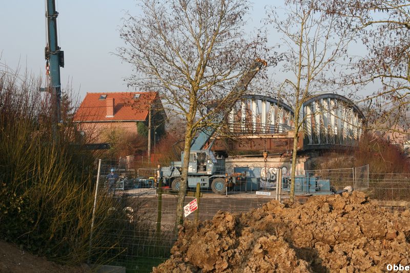

Messagepar cayor » Mer 2 Mar 2011 10:10
Plus de nouvelles ici:
http://www.sn-nord-pas-de-calais.develo ... ticle=1159
J.Claude
cayor
Messages: 87
Inscription: Jeu 12 Nov 2009 20:32
Localisation: Annay(62)
Re: Pont de BLARINGHEM

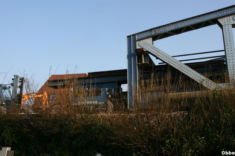

Messagepar Obbe » Jeu 3 Mar 2011 19:54
vers 17h00 ce 03/02/2011. Ripage est terminé - Replis de chantier en cours.
Avant bec provisoire et module à pneus
