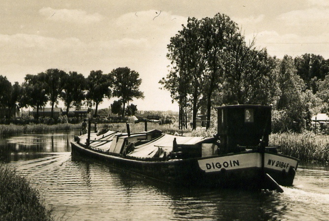

DIGOIN, serie de l'H.P.L.M. dit cul-de-poule en bois equipé en prise direct d'un bolinder 2 cylindres de 30 c.v. semi-diesel ( l'atlas 18 etait a l'origine equipé du même moteur )
DIGOIN N.V.2184 F

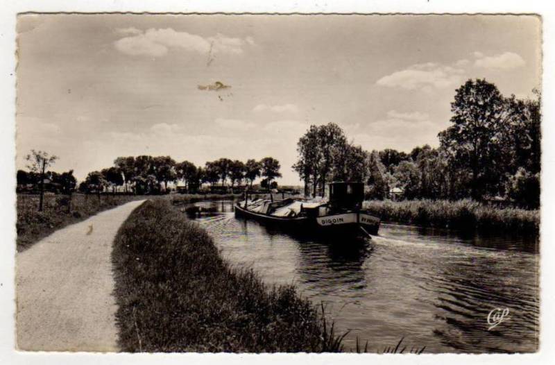

et aussi il vaut bien que l'on puisse le voir en plus gros :
DIGOIN - NV2184F
DIGOIN à Commercy - Extrait CP Coll. GM

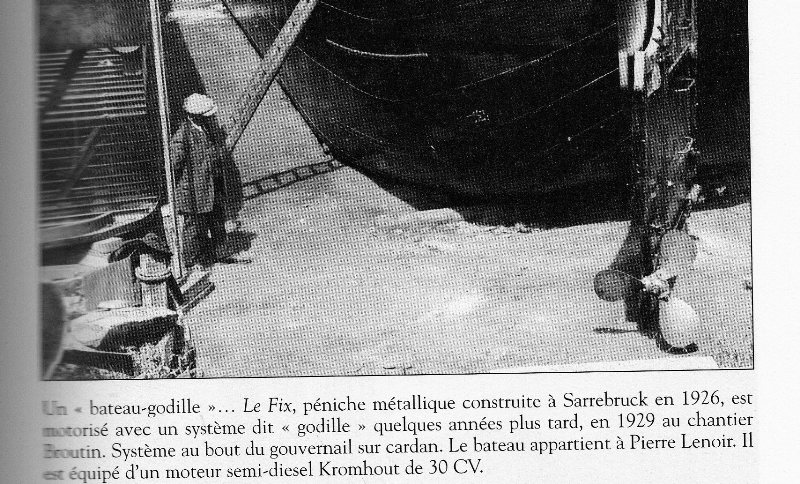

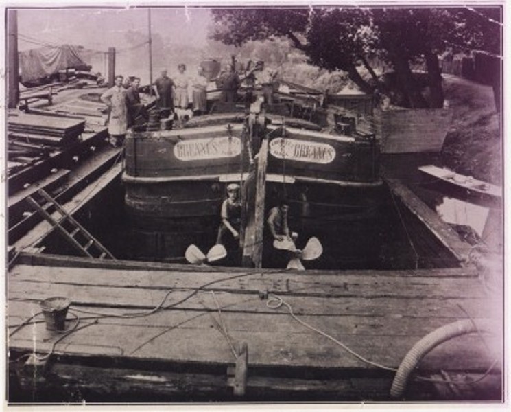

PRISE DIRECT helice a la sorti d'etambot godille ce n'est pas des prises direct avec cardan ou appareil ci-joint deux godilles
fix a lenoir livre Laurent Roblin

Messagepar Gernot » Dim 13 Juil 2014 18:16
Je dois revenir au sujet "prise direct" que je n`ai pas encore compris. Alors:
@ statio, je comprends le système godille avec l`hélice au gouvernail et cardan (un système pas si mal avec beaucoup des avantages avec une péniche en bois: pas chèr, on pourrait aller à vide sans ballast et sans couverture sur l`hélice et á vide c`était très vite avec faible consommation de carburant. Seul inconvénient: attention à l`hélice!) mais qu`est-ce que le mot appareil veut dire ("prise direct c'est sans cardan et sans appareil") dans votre expliquation?
Alors, un prise directe: je comprends que l`hélice est fixe à la sortie d`etambot (ca veut dire aussi que ce n`était pas un monte-baisse) - ce n`est pas identique à une péniche moderne? Ou est la difference? Est-ce qu`il fallait avoir une couverture sur l`hélice et du ballast à vide avec le système prise direct?
Un grand merci à l`avance et je suis impatient de la solution!

Messagepar Statio » Ven 18 Juil 2014 05:49
Gernot a écrit:Je dois revenir au sujet "prise direct" que je n`ai pas encore compris. Alors:
Gernot
bonjour Gernot, c'est exactement comme vous l'expliquez, prise directe soit a vide avec un tunnel ( pour cacher l'helice ) ou du ballast
